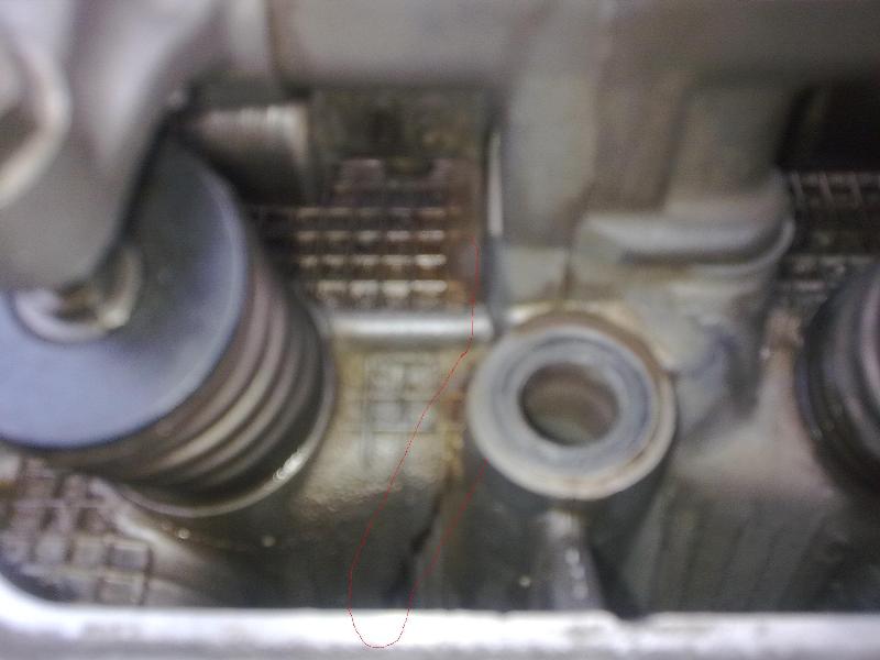

снял сегодня ГБЦ,нашёл причину встречи антифриза и масла. виной всему трещина в ГБЦ :cry: а так хотельсь верить в чудо
0032.jpg [ 39.9 | Просмотров: 7547 ]
23 июн 2010 20:26
Сообщений: 613
:ROFL: Я тоже хотел поверить,теперь буду снимать повторно,т.к. визуально не нашёл трещину. :evil: :evil: :evil:
