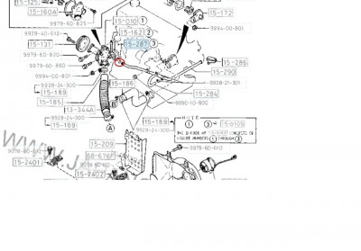

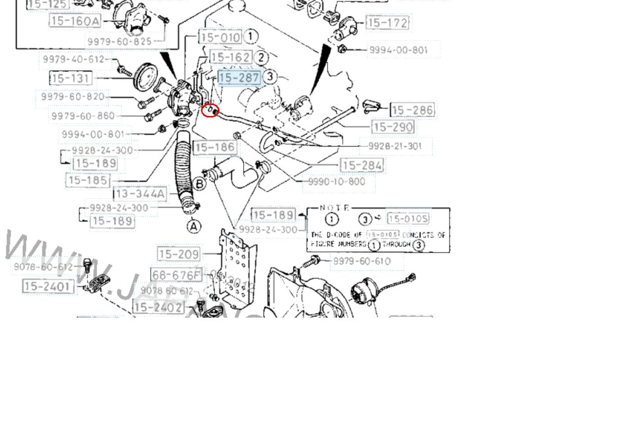

Добрый день! подскажите пожалуйста, каким образом крепится трубка идущая от печки к помпе, у меня была на герметике, при ремонте усадить обратно не получилось, думал может там была резьба или крепление, но при поиске новой от продавца узнал, что все равно придется садить на герметик. так ли это? и насколько плотно держится эта трубка без герметика (возможно оригинал больше диаметром, чем оказался под моим капотом). заранее благодарен
На трубке должно быть резиновое уплотнительное кольцо, трубка просто вставляется в помпу и фиксируется кронштейном к двинателю, для верности можно уплотнить герметиком.
Спасибо, а продается ли кольцо отдельно, или идет в комплекте с трубкой? на днях отправлюсь на поиски
