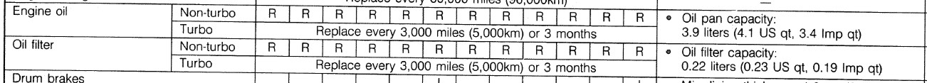

подскажите сегодня менял 1 раз масло после покупке авто, в книге написано заливать 4 литра,я залил 3 и полный уровень.Что так и должно 3 литра быть? :oops: :oops:

может слилось не всё. я заливаю 3,5 и это где то середина между метками.

Странно... В книге вообще написано, что система смазки двигателя - 4,3л включая 0,2 в фильтре..

В двигателе F2, в частности, емкость системы смазки (по мануалу) 3,9л с фильтром. По факту, при замене, у меня практически весь этот объем и вмещается - уровень при этом на отметке "max"...
В том то и дело что у меня в книге также,поэтому и возник вопрос.

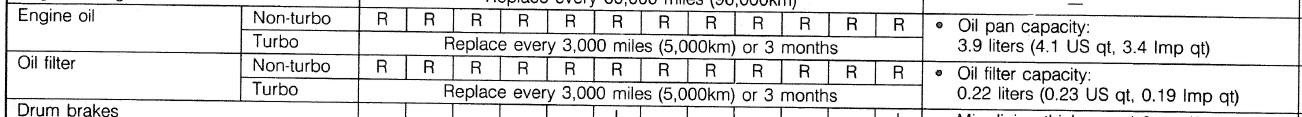

Кому верить?
Нету здеся вопроса,америкосский галлон тама,всё остальное трудности перевода и лень матушка на кнопки понажимать(относительно фе 2л 8кл)

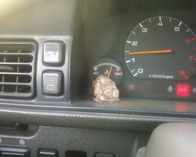

Такой вопрос.
Сегодня 2 часа стоял конкретно в пробке. На улице нереально душно. Температура держалась на таком уровне (см фото). Это нормально? Я купил термостат (просто так, может попробую поменять).
Помпу и антифриз менял прошлым летом. Вообще максимально температура поднималась раньше чуть больше половивны, но! Год назад я в Москве не жил и в очень жарких дневных пробках не стоял (сейчас в Москве нереально душно).
Как только стемнело и стало прохладне, температура сразу упала на середину и вентилятор изредка стал включаться. Собсвенно после температура выше середины не поднималась (в пробке).
Стоит ли менять термостат? Для такой жары может это норма? Выше она не поднималась ни на 1мм.

kphy писал(а):
Такой вопрос.
Сейчас только рассмотрел-всё у тебя в норме,терм-т открывается у тебя в пределах88-90*.
