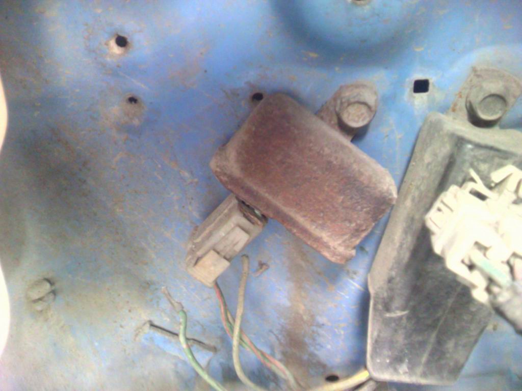

Всем привет! Помогите идентифицировать ржавую деталь, я так понимаю, это какая то релюха. Находится она на левом крыле (если смотреть по ходу машины), около расширительного бачка. Фото прилагаю. Как видите, у неё 2 из 3х проводов отгнили, если не сложно, скажите какой куда идут.
И ещё, у меня не работает клаксон, может ли быть это его реле? Если нет, то тогда где оно?
Предохранитель вроде цел.
Ах, да. Авто 1985г

Скорее всего старый советский регулятор напряжения на реле с волги какой ни будь.. разъем явно колхозный..

Да, реле клаксона.
Провода передний (по ходу) - зеленый/желтый, задний - зеленый/красный, правый - зеленый/черный.

майк, спасибо, надо попробовать соединить. Благо запасное реле есть, вдруг это изнутри в коррозии :)
