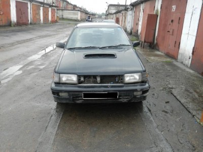

Привет всем! Принимайте в свои ряды BF-водов! Купил mazda familia BF5P 1985 года. Двиг Е5, мкпп, п/п.
Не могу закочать фотки пишет (Вы попытались закачать изображение недопустимого типа).

paxan, привет, поздравляю с приобретением! Какого формата, разрешения и объёма фотки заливаешь?

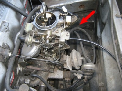

sidorovsacha, спасибо большое за фотки, но не все трубки понятно куда идут. Тот же трамблёр. Видно что подходит сбоку к карбу, но то ли втыкатеся туда, то ли заходит куда-то вниз - не понятно. То же самое касается трубки с коллектора. Заходит где-то под карб и теряется. точно не понятно где именно выходит. если можно, сделай пожалуйста может ещё пару кадров типа как снизу-сбоку (показал стрелочкой), что бы видно было какой куда шланг девается у карба...

sidorovsacha, спасибо! Примного благодарен. Теперь хоть знаю что нет электронных клапанов вакуумных, как на айсанах. А то уже искал их..

вот и фотка

paxan
ничо так, бодрая ! А бампер передний от чего ?
Могу тебе решётку подарить, правда она сломаная немного, но можно будет починить как Сакрос делал )) http://www.drive2.ru/cars/mazda/323/323 ... s/journal/
А ещё мне руль нравится.. удобный ? Не знаешь что это за модель ?
