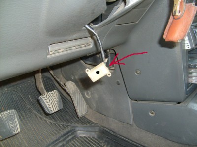

Вот это кнопка,про которую я писал выше.И для чего она?

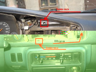

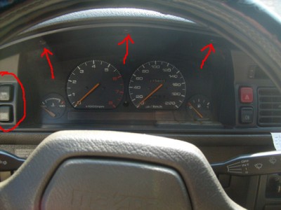

И ещё:как добраться до кнопок щётки заднего стекла и омывателя заднего стекла?Открутил три болта,но стоит мёртво.Где-то защёлки?Не хотелось-бы сломать.Может есть какая-то ссылка.
там в правом конце этой накладки,где переключение центральных воздуховодов ещё один болт есть,он под пластмасской спрятан,а остальное всё на защёлках.
Недавно разбирал. там где ты указал и вот там где на рисунке отметил. Там две защелки и шуруп спрятан под декоративной кршкой переключателя потока воздуха.

Спасибо,понял.
