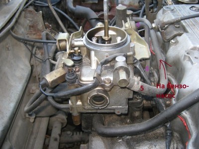

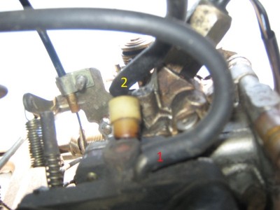

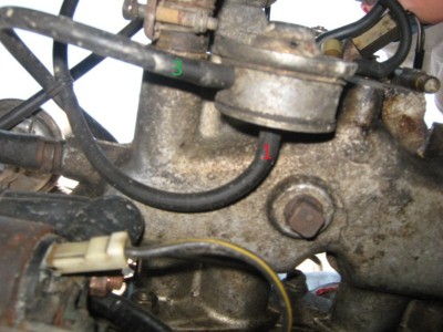

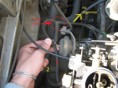

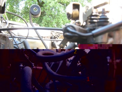

Вот руки дошли заново отфотографировать карбюратор. Думаю теперь будет понятнее. Цифрами выделены патрубки от куда и куда они идут. Если все же не будет где-то, что то понятно, Пишите, разберемся вместе)))0 :) :) :)
IMG_6602.jpg [ 134.48 | Просмотров: 6626 ]
IMG_6598.jpg [ 93.84 | Просмотров: 6626 ]
IMG_6578.jpg [ 172.71 | Просмотров: 6626 ]

Вот еще :)
IMG_6616.jpg [ 136.4 | Просмотров: 6626 ]
IMG_6610.jpg [ 126.03 | Просмотров: 6626 ]

sidorovsacha, спасибо за фотки! Ща разбираюсь что к чему :)

sidorovsacha, спасибо за фотки! Теперь всё стало на свои места. Нижний вакуум получается - это система дожига, типа только для экологии, что бы уменьшить СО. На расход по идее не должно влиять. А вот если трамблёр был втыкнут не туда (как у меня :( ) - то беда. По крайней мере двиг уж черезчур грелся :(
