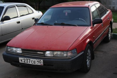

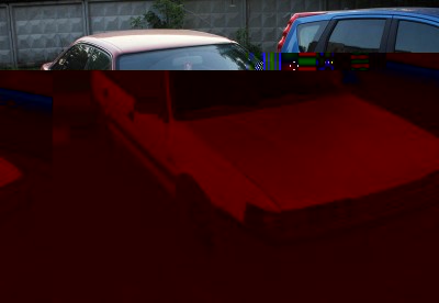

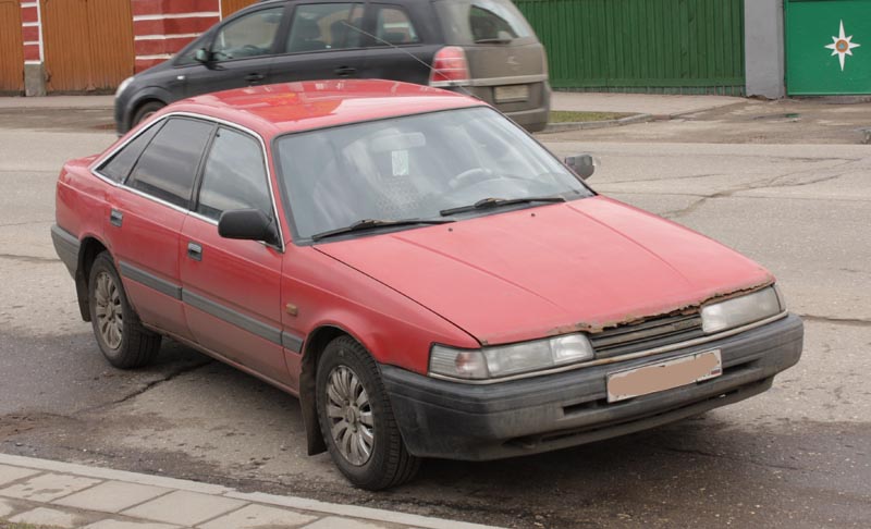

Сегодня ездил в Тверь за з/ч + прогуляться по городу. На авто.ру нашел красную мазду и договорился выкупить кое-какие з/ч.
Так как мой капот сгнил полностью и расслоился (при скорости более 100км/ч он уже волнами прыгал, того и глади улетит).
См фото (1).
Купил красный капот (без косяков) за 2800р!!! (Фото 2,3). Завтра чуть зазоры ровнее выставлю.
В итоге сэкономил кучу денег! (Китайский капот на Мазду 6700р + покраска 5000р).
Заодно купил переднюю решетку со всеми крепежами родными за 100р (моя держалась на хомутах).
Купил Трамблер в очень хорошем состоянии за 800р в сборе. (У меня на Мазде стоит трамблер от инжекторного движка, там вакуумник с 2 выходами, а на карбе с одним! Из-за этого мне кажется он не очень корректно работает(один выход заглушен). (Есть и старый трамблер, но он был немного переделан под коммутатор от ВАЗ) можно было бы его сделать, но лень!
На той машине есть все стекла(двери мятые по кругу), все фары (в хорошем состоянии), есть рейка(вроде пыльники в масле), все бочки, с виду свежий радиатор, стартер, генератор, все шрузы с полуосями и т.д.
На след недели поеду на Волгу снова, если кому что нужно, могу выкупить(заехать к тому мужику).
У него 2 Мазды, красная на з/ч. Он продает 2 машины, и с красной все может снять.
Такое ощущение что Красная Мазда реально имеет не очень большой пробег (т.к все з/ч довольно в хорошем состоянии).

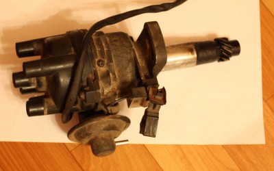

Фото трамблера!
Завтра буду ставить.

Поменял трамблер!
Пропали мелкие косяки (связанные с вакуумником). Т.е теперь при переключениях и перегазовок исчезли мелкие рывки, (Походу просто мембрана работала не правильно, т.к на инжекторе 2 выхода). Машина стала резвее.
Завтра заеду в сервис проверю зажигание.
Я так понимаю что для движка FE 8 клаg карб зажигание должно быть 6 градусов?
Запишусь к карбюраторщику.Пусть покрутит карб. Мне кажется что машина может резвее ехать.

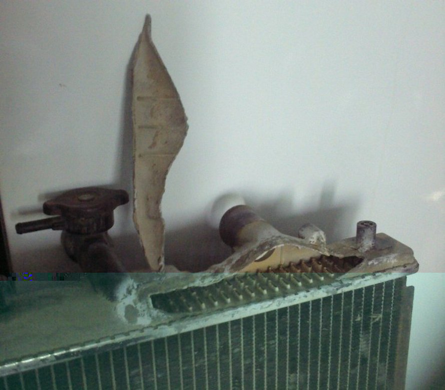

Вот мой радиатор.
-0002.jpg [ 84.08 | Просмотров: 8698 ]
