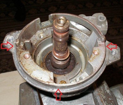

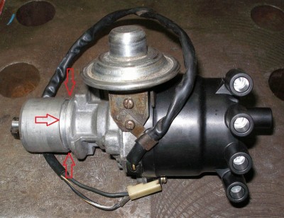

Ребята, выручайте. В общем дело все началось с того, что заметил замаслянную крышку трамблера. Крышку снял, сразу все стало ясно - сальник трамблера под замену. Начал снимать трамблер и пришел в ужас. Там на том конце который вставляется в ГБЦ стояла резинка, которая вся задубела и видимо предыдущему хозяину маси было не до того, что бы эту резинку заменить. Он тупо замазал там все герметиком. Я кое как все это очистил. Кольцо это резиновое там уже превратило в пластик и как только я к нему прикоснулся, сразу же лопнуло и кусками рассыпалось. По каталогу смотрел и нигде не могу найти номер этого колечка, ну или хотя бы его размеры какое оно должно быть, что бы подобрать. Не подскажите номер или размеры этой резинки? (На фото обозначены стрелками, куда оно ставиться)
trambler1.jpg [ 172.1 | Просмотров: 5519 ]
P.S. И если кто знает, так же номер или размеры прокладки крышки трамблера?
trambler2.jpg [ 126.86 | Просмотров: 5518 ]
P.P.S. Фото не мои, да простит меня SACROS http://www.mazda-auto.ru/memberlist.php?mode=viewprofile&u=10725

Sleeper, за номера не подскажу, но думаю там вполне легко можно чёт сколхозить... Подбери любую резинку, лишь бы в паз стала и масло не пропускала и делов-то. Из-за какой-то резинки будешь полгода страдать в нете, и то уверен что не найдёшь. Я вакуум искал к трамблёру - и то, сказали не достанут, а какую-то резинку... Резинка сама почти западлецо с валом, там может на миллиметр вылазит. Главное что бы масло не травило, а там хоть трава не расти. :)
Прокладку под крышку трамблёра тоже думаю не найдёшь. Вырежь паранитовую (если не ошибаюсь она с такого материала и есть, ну или похожего на него), или если нет паронита - вырежь с плотного картона...
Как опыт показывает, некоторые детали на много дешевле и проще самому сделать, нежели достать. К стати вакуум трамблёра сам восстановил (пробита была диафрагма). если кому нужно - могу поделиться опытом...

Спасибо огромное за совет :good: . В принципе что бы не остаться без колес, я уже сколхозил. Нашел резинку, не знаю от чего она. Но беспокоит меня только, что она мягкая и вряд ли маслостойкая, фактура ее даже на ощупь не та :( . Буду искать, а что делать :-). Еще раз спасибо. Про паронит я что и не подумал, дома валяется без дела :) . И само собой хотелось бы узнать, как восстановить вакуум. У меня вроде как все работает, но полезно было бы знать. Ничто не вечно.
