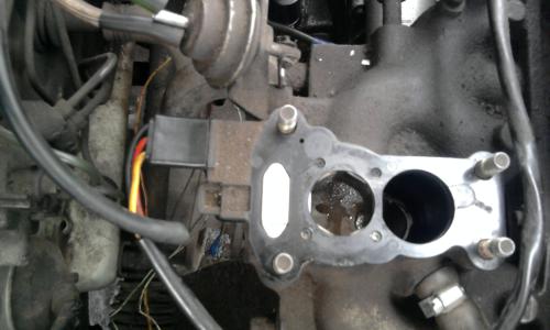

Подскажите кто нибудь что это за штекер идёт от впускного коллектора.Двигатель Е5 карб айсан.
61108055555.jpg [ 23.8 | Просмотров: 2831 ]

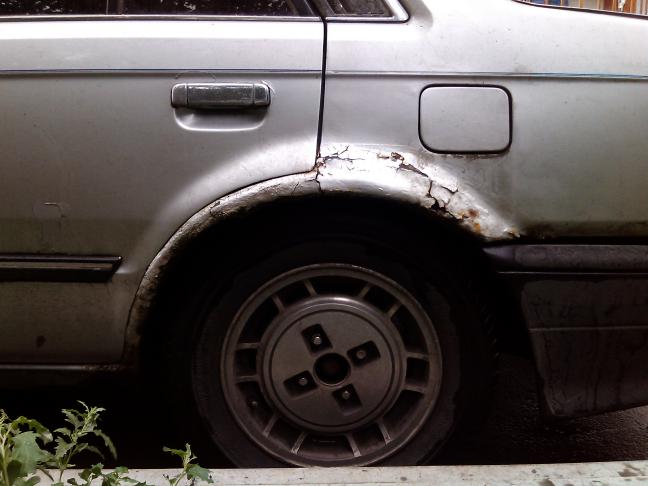

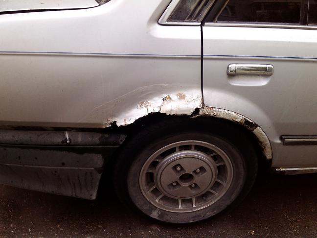

Скажите кто разбирается это ПЕЧАЛЬНО или ещё всё поправимо.Бывший владелец оказался негодяем и нахерачил туда пены монтажной.А я вчера вычитал что это очень плохо.Вот цитата:
И ещё. Обращаюсь ко всем! НИКОГДА, вы видите, НИКОГДА не используйте при ремонте автомобиля монтажную пену! Никогда! Она содержит кислоту и в месте контакта с металлом образуется кислотная среда. Так что, если в какую-то маленькую дырочку задуть пены и сверху зашпатлевать "типа, замазал и не видно!", то спустя какое-то время в этом месте весь металл, контактировавший с пеной, превратится в чёрную труху!
Теперь крылья тают на глазах :cry:
Комментарий к файлу: справа
.jpg [ 36.75 | Просмотров: 2807 ]
17 июл 2012 18:01
Зарегистрирован: 30 окт 2010 08:18
Сообщений: 15
Откуда: Тольятти
Автомобиль: mazda 323BF 1,5 E5 1986
:shock:
Комментарий к файлу: слева
.jpg [ 35.85 | Просмотров: 2807 ]

alexssey163
Klokkerholm 34 31 58 2
Арка ремонтная крыла,
Klokkerholm 34 31 58 1
На экзисте в районе 3000 РР, а дальше сварка-краска...

alexssey163 писал(а):
:shock:
могу отгрызть левую арку с BD седана за тысячу (правая продана)..конечно не новая но без пены и по сравнению с твоей почти девочка.. :) бампер задний оригинальный тонкий тоже тысяча. транспортной отправлю.
это подогрев чего не помню

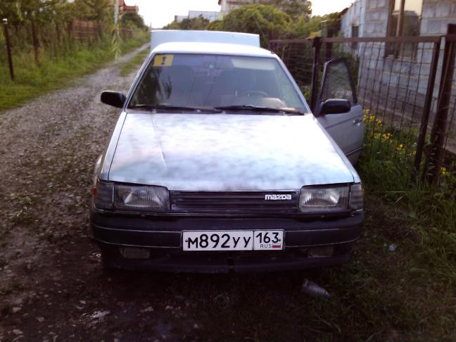

Кто-то просил выложить фотки бампера от 15.
Комментарий к файлу: Восстановлена после ДТП
613531ввввввввввв.jpg [ 47.01 | Просмотров: 2738 ]
