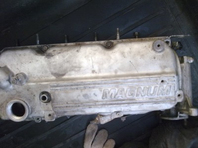

Tolik1987 писал(а):

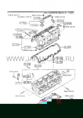

ПтИц писал(а):
сегодня привезли мне ГБЦ на клапанной крышке написанно MAGNUM что бы это могло значить?
http://ru.wikipedia.org/wiki/Magnum :D
Вот ты прикололся...Человек совета ждёт.
07 июл 2010 19:33
Сообщений: 613
ПтИц писал(а):
вот она,загадочная надпись :)
Во что обошлась?Она в сборе,т.е. с распредом,клапанами...А Магнум,скорее всего, что-то с усилением связано.

Антиквар писал(а):
и распредвал,и коромысла,даже звёздочка распредвала есть.за 6000 руб. взял у соседа :) (он как оказалось авторазборкой заведует) а так по городу меньше чем за 9000 руб. найти не мог.завтра буду пробовать собирать

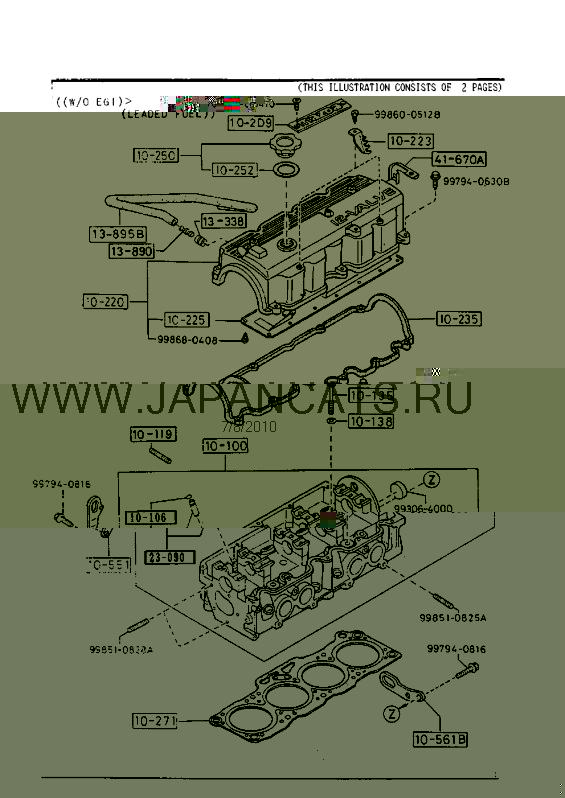

я то же обратил внимания когда подбирал прокладку на ГБЦ, на exist.ru то же самое написано.... а что обозначает это точно не могу понять. На 12 клапанной крышке на писано "12-VALVE" здесь есть какая то аналогия
Комментарий к файлу: 12 клапанная крышка
Parфкывпts.ashx.jpeg [ 72.65 | Просмотров: 7522 ]
Комментарий к файлу: 8 клапанная крышка
Parts.ashx.jpeg [ 73.82 | Просмотров: 7522 ]

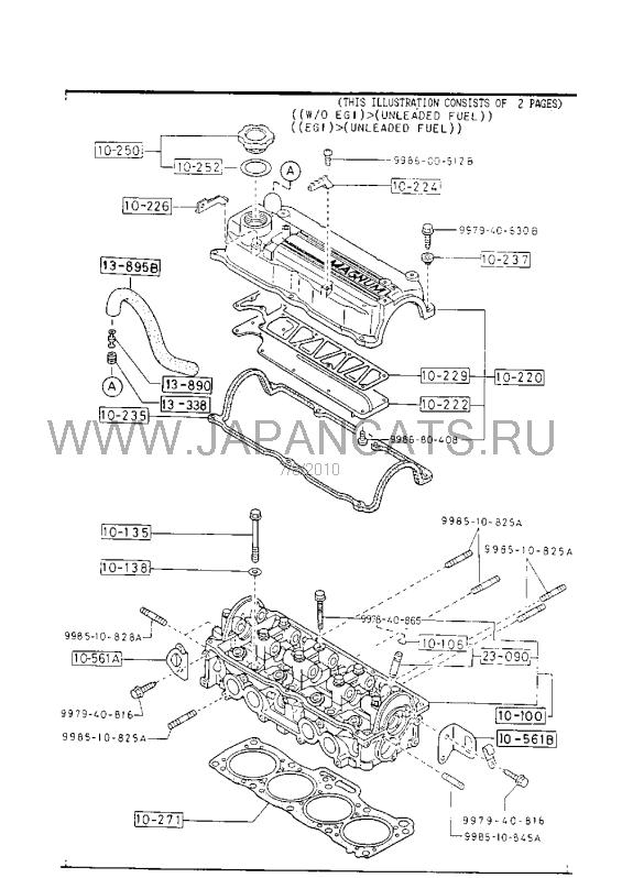

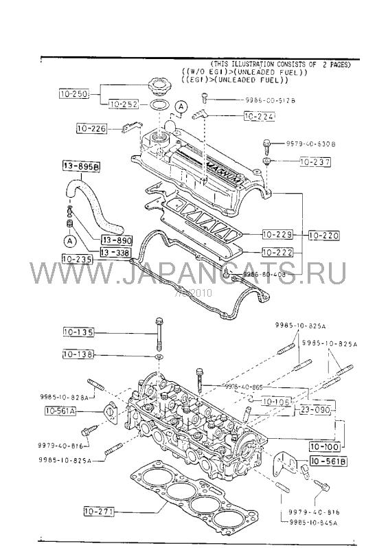

Буду менять головку.Дали прокладку,похоже,от 12-ти клапанной,с прорезью.У меня стояла без этой прорези.Это актуально?Выше,у Tolik 1987 фотки увеличиваются,у меня что-то не получилось.
12 клапанов.jpeg [69 ]
8 клапанов.jpeg [65.25 ]
Эти прокладки одинаковые. И код такой же в exist.
