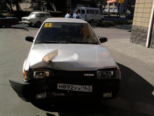

Комментарий к файлу: Небольшая авария.

alexssey163
За три минуты :shock:
Разбить машину :shock: :shock:
Жалко :cry:

Неее разбил я её год назад :)

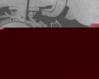

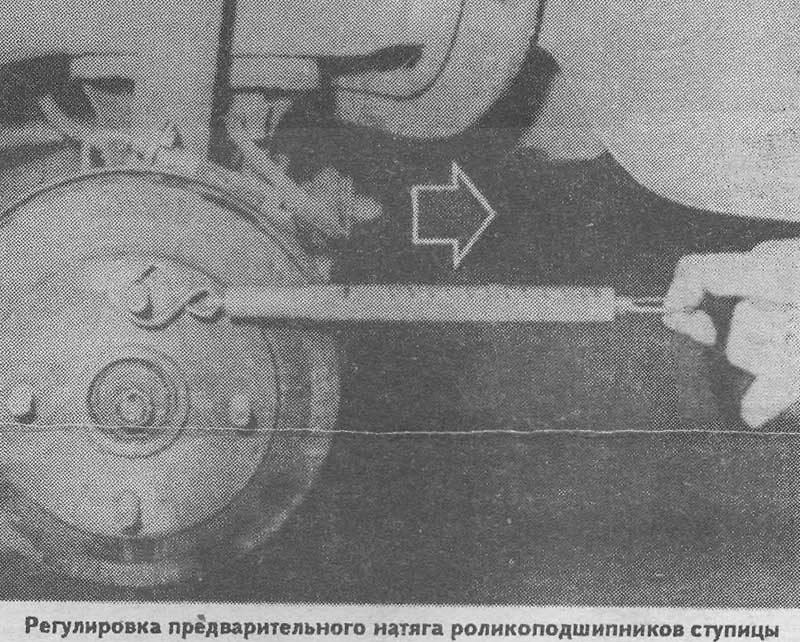

И снова я к вам за советом. Что-то искал тут и нигде ничего дельного не нашел. Собственно решил я перебрать, а по ситуации и заменить колодки задних тормозов, а при необходимости и резинки все поменять (манжеты и прочее). В общем то ничего там сложного нет. Единственное что напрягает - это при сборке предварительный натяг подшипников ступицы (где то этот процесс называют регулировкой люфта подшипника ступицы). В общем по букварю, там надо колдовать динамометрическим ключем + еще одним динамометром. Собственно вопрос: а без этого колдовства никак? Не имею в наличии данных инструментов, а покупать тоже не вижу особого смысла?

Sleeper, понятное дело, что этого ключа практически ни у кого нет. Люди, которые занимаются машинами в серъёзную - чувствуют момент затяжки руками, и им этот ключ и бесплатно не нужен :) Но так как навыков у тебя нет, то даже не знаю что и посоветовать ;)
Если не ошибаюсь, нужно просто от руки скажем так, закрутить гайку, потом надеть колесо, снять центральный колпачек, по чуть-чуть затягивать гайку и постоянно шатать колесо. Как только исчезает люфт - это и есть тот момент. Меньше затянешь - будет люфт колеса, больше затянешь - будут греться подшипники. Если не ошибаюсь там он сильно и не затягивается, и силы почти не надо прикладывать. Главное потом застопорить шайбой-заклёпкой, или как её там называют....

StripSmile Ну так и еще раз спасибо большое за совет. :friends: Что-то подобное я вот нашел в букваре:
......Способ регулировки без динамометра: Снова слегка затянуть гайку ступицы, проворачивая при этом ступицу. Тормозной барабан должен вращаться легко, однако не должно ощущаться заметного бокового люфта. Если имеется люфт, проверить его стрелочным индикатором
Ключ это пол беды. У них там еще один динамометр есть, меня в принципе он больше смутил:
natyag.jpg [ 114.57 | Просмотров: 4926 ]
Ну да Бог с ним. Буду от руки затягивать и контролировать люфт и легкость вращения барабана. :)

по идее нужно затягивать гайку, постепенно прокручивая колесо, до появления наибольшего сопротивления кручения барабана и усилия затяжки на ключе, после чего, отворачиваем гайку на четверть - и снова затягиваем! всё должно пойти в несколько подходов - чем больше тем лучше... прекращать можно по достижению средних показателей затяжки и отсутствии люфтов....
надо отметить что лучше на первый раз поиграться с колёсами подольше - точнее затянеж :wink:

thuG42
Спасибо! А можно в ЛС написать по подробней. Что-то не очень понял
Это как?

Sleeper, это когда гайка идёт просто по болту - она крутится свободно, как только кайка уже начинает зажимать подшипник - соответственно она крутится уже с усилием, и одновременно колесо начинает крутиться хуже. Чем больше затягивает гайту - тем хуже крутится колесо. При затянутом подшипнике он начинает греться. чем больше перетянешь - тем больше греется и тем быстрее ты его будешь менять. Вот нужно найти момент, когда и боковой люфт исчез, и колесо максимально легко крутится. Чем точнее найдёшь этот момент - тем дольше будет служить подшипник...

StripSmile
Ну вроде все ясно...спасибо! :)

Губка боб, всё правильно уточнил, более сказать и нечего :)
