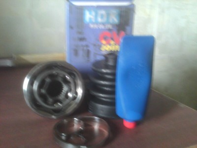

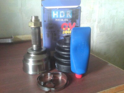

Наконец получил наружный шрус, следом идет внутренний
IMAG0160.jpg [ 146.98 | Просмотров: 8091 ]
IMAG0159.jpg [ 181.05 | Просмотров: 8091 ]

Mateus писал(а):
dreian
друг я за тебя переживаю срочно ставь болт высокой прочности или родной сыромятина вытягивается и ОПА :shock: :shock: :shock: :evil:
да нормальный болт поставил (не сыромятина) :)
не стандартный он только;со звездочкой
626 GD 1988 FE 8v 2.0к
AUDI 80 B4 1994 1.9TDI
12 июл 2010 19:54
Сообщений: 1198
Автомобиль: MAZDA
Баллы репутации: 23
защелки :no: дрековские. на наших маздах можно обычные большие хомуты ставить - не цепляются

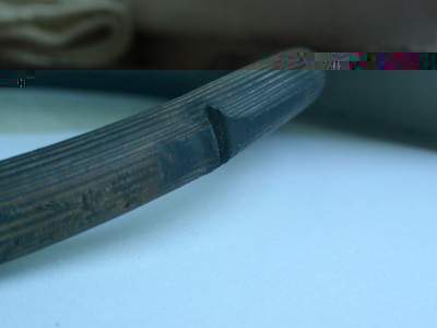

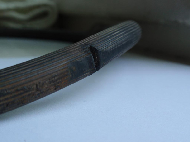

Почем купил - 570 евриков. Ничего особенного ней нет - ABS, ГУР, электростекла-зеркала да и все. Корректор фар когда-то был... Даже люка нету, ну и не надо. Нету шторки в багажнике, это плохо, будем искать.. Из косяков - не работает датчик карлсона, поэтому тот запитан от ближнего света и молотит постоянно. Исправим. Нет прогревочных оборотов ХХ, клинит левый привод ручника, под вопросом работа задних суппортов. Порван пыльник правого наружного ШРУСа, и какой-то разбит (может, он), ибо чувствуется. Мокрый правый сальник рейки.. Правый задний солдатик под замену.. Пока вроде все..Но главный косяк был вот в чем - там заменены задние тормозные трубки и шланги, и при установке шлангов их неправильно установили, при покупке я на это не обратил внимания, видел только, что трещин нет.. Педаль провалилась через пару дней, когда при торможении перед "зеброй" лопнул правый шланг.. Хорошо, что переходившая дорогу тетка сделала по проезжей части всего пару шагов, а я ехал по левому ряду.. На ручнике бы не успел, поэтому газ в пол и все обошлось..Такие дела....
Комментарий к файлу: Оба шланга перетерло об кузов.
P7120016.jpg [ 130.81 | Просмотров: 8085 ]

dreian писал(а):
Да. Тоже продавцы посоветовали поставить другие. Посмотрю аналоги :)
