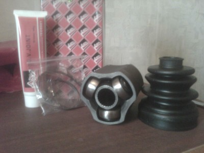

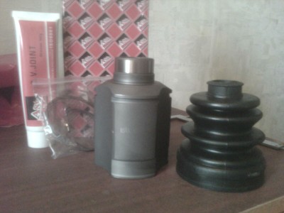

Получил внутренний шрус :) , заказывал обычный шариковый, получилось как всегда, привезли ... трипод :( фирмы Asva. Ругался, но менять не стал, подумал и решил заказать еще левый трипод, там тоже болтается. Завтра буду собирать :) Странно, практически все есть кроме стопорного кольца ...
IMAG0163.jpg [ 153.05 | Просмотров: 7615 ]
IMAG0162.jpg [ 152.47 | Просмотров: 7615 ]

А что по ценам?

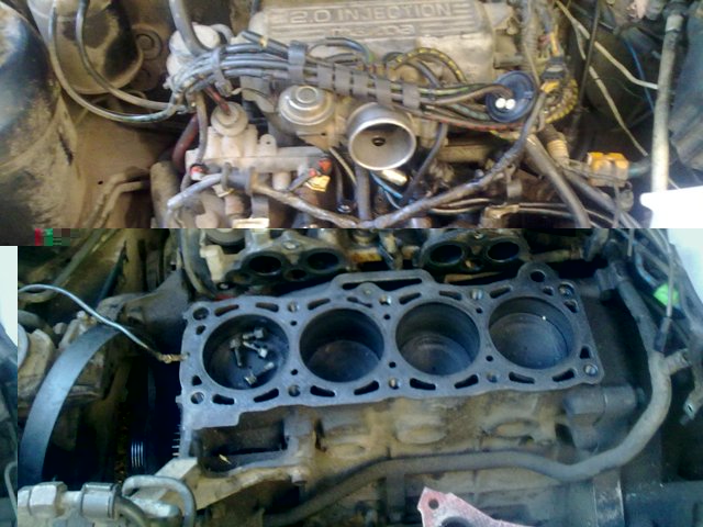

Снял я все таки ГБЦ прокладке хана.
а у головки должна быть вся плоскость ровной?А то у меня есть небольшие раковины.

14 июл 2010 22:31
Сообщений: 1198
Автомобиль: MAZDA
Баллы репутации: 23
Reikir
вся поверхность должна быть ровной
если голову снял дай ей капремонт: опресовка,шлифани, клапаны притри, колпачки поменяй

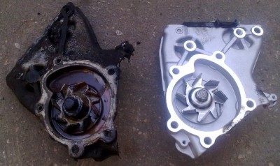

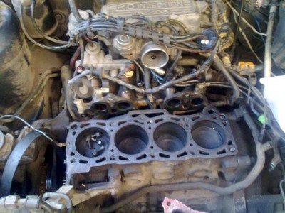

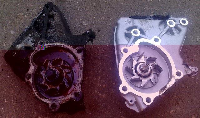

Вот так у меня выглядит сейчас маська
Комментарий к файлу: Вот так вот у меня выглядит сейчас движок после разборки:
14072010369.jpg [ 74.69 | Просмотров: 7716 ]
Комментарий к файлу: А вот помпа старая и новая..... кажется зря купил новую
14072010368.jpg [ 64.8 | Просмотров: 7716 ]
Мазда 626 GD 2.0 1987 г.в.
