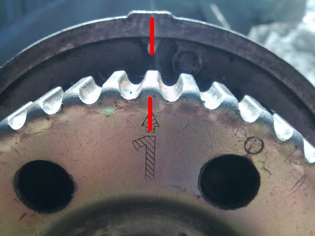

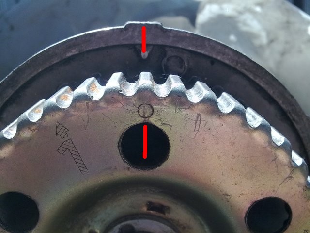

ПтИц писал(а):
я через часик где то фотки старой шестерни своей выложу,мож поможет
Комментарий к файлу: а в такое положение приводим уже с одетым и натянутым ремнём.после чего ставим трамблёр так,что бы бегунок показывал на то место,где в крышку трамблёра вставляется провод первого цилиндра
0077.jpg [ 63.59 | Просмотров: 8330 ]
Комментарий к файлу: вот так ставим что бы одеть ГРМ
0072.jpg [ 59.38 | Просмотров: 8330 ]

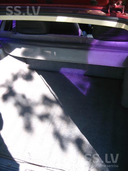

ikarus писал(а):
Чуть настроение мне не испортили! :evil: Так что будем искать.. :)
http://www.ss.lv/msg/ru/transport/cars/ ... bjblg.html
А где тут сеточка на фото? Пол багажника вижу, зад кресел вижу, отблески от фиолетовой тонировки тоже вижу. А вот сеточки то нету.
В ЕПС нашёл среди доп.оборудования салона только поручни в багажник, сеточки не ставилось на капеллы E-GVER с 91 по 97 год. По 626 не знаю, вина нет чтоб просмотреть. На капах с GW видел сеточки.

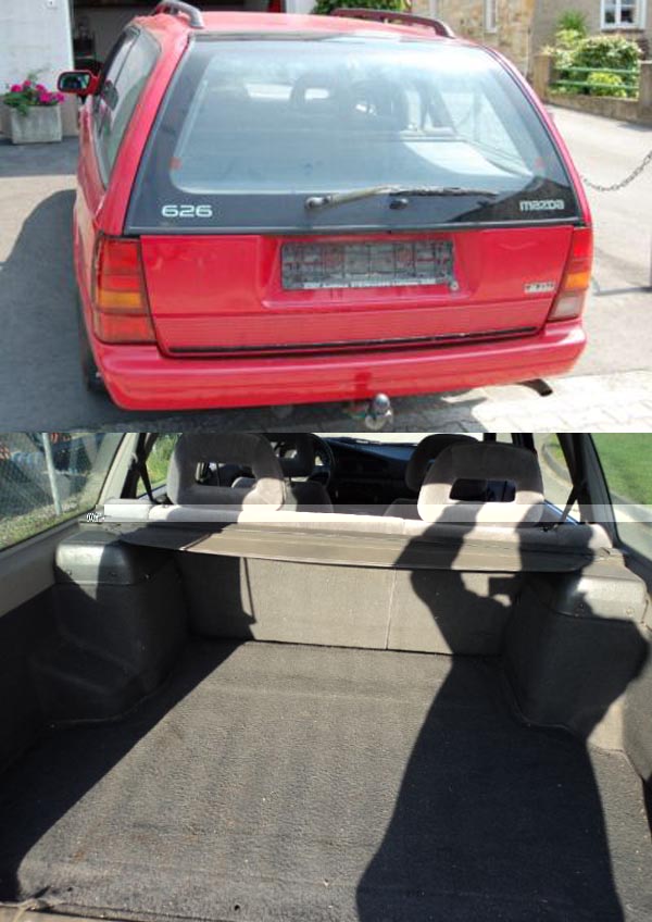

Сообщений: 944
Откуда: Рига
Автомобиль: BMW E30 Touring
Артуриус, я не о сеточке, а о горизонтальной шторке, которая имеется в любом универсале..Потянул за нее и она вытягивается из рулона.. И на фотке она есть, идет вдоль верхней кромки спинок.. Хотя, может быть, что она там вообще от другой машины.. Но ведь не могли японцы о такой простой и важной вещи забыть!
