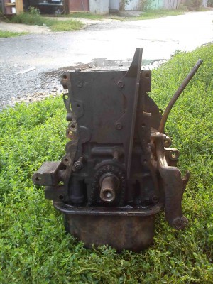

Ещё! Гримит цепь , я снял натяжитель ,(он походу работает от давления масла?) почистил его , выдвинул его полностью и хотел поставить , но он начал в чёто упираться , и между креплением натяжителя и блока образовалась щель примерно в 3 мм , и я просто в наглую его болтами притянул до конца , но греметь цепь не перестала((( Вопрос - во что он там упераеться? в лыжу какую нибудь? Если есть фото конструкции то буду признателен.
Mazda 323 Моя Маздочка!
27 окт 2012 19:35
Зарегистрирован: 25 май 2010 23:04
Сообщений: 219
Автомобиль: Mazda Familia BF '86
Баллы репутации: 9
Игорь31
вот какое-никакое фото "конструкции", может чем поможет. Пролучше у меня ничего не нашлось..
DSC00309.jpg [ 198.21 | Просмотров: 5476 ]
http://www.drive2.ru/cars/mazda/familia/familia_vi/kuzmich-l/

Игорь31, по первому вопросу... Когда двигатель не прогрет - ему нужна более обогащенная смесь. Если перекрыть воздушную заслонку - образовавшийся вакуум не может высосать достаточное количество воздуха, и начинает больше тянуть бензина, то есть обогощается смесь. Одновременно с этим тот же трос подсоса приоткрывает и ДЗ для увеличения оборотов...
По поводу цепи... Там есть специальный язычек, нажав который этот шток можно вжать назад (внутрь). Должно потечь масло. Когда шток вжат полностью - есть маленький крючек, которым нужно его защёлкнуть... Вот защёлкнул - вставляешь и затягиваешь натяжитель. Потом когда цепь ударяет по натяжителю - он спрыгивает с крючка, и под давлением масла давит на цепь. Там есть зубцы, которые не позволяют назад сжаться когда двигатель заглушен...
Мммм.. , теперь понятно как его ставить , язычёк есть , крючёк тоже , и маленькое отверстие(видать для подчи масла).
Но натяжитель упирается не в сому цепь? Я подсвечивал туда фонариком и через зеркальце смотрел туда , там я разглядел круглое место прилигания натяжителя , там видать пластина какаято , типа лыжи? или ещё чтото))) :D
Спасибо товарищи , завтра займусь натяжителем , фото с меня! :)
