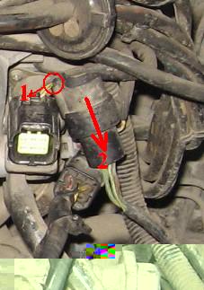

max_box писал(а):
подскажите, как снять разъем с ДПДЗ, где там что прижать или отогнуть? когдато давно снимал ДПДЗ для помывки, но вот щас не помню как снимал разъем, хочу проверить на правильность работы ДПДЗ, а рзъем сдернуть никак, сломать не хочется.
неужели ни кто не помнит?

max_box писал(а):
это я знаю, а вот на ДПДЗ чет-то не могу нащупать рычажка этого, придется снимать полностью ДЗ
НЕ нужно снимать весь ДПДЗ. Вот из тех фоток что остались после разборки... Там на части разъема, что снимаешь, есть маленький "язычек", его нужно отвести немного ~2-3мм и потом снять. Нащупать сложно. Я когда разбирал для чистки свою ДПДЗ тоже не смог снять сразу.
На фото, может, понятнее
razem.JPG [ 27.14 | Просмотров: 8292 ]
