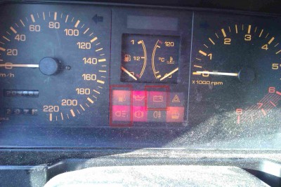

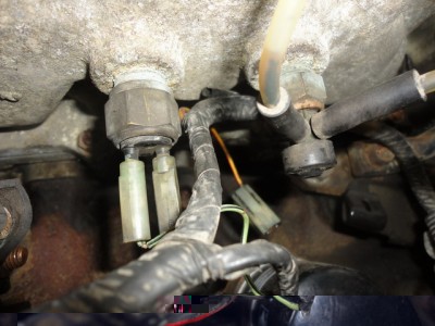

Мужики извините, если тупой вопрос. Темку эту давно не читал, так что может вопрос подобный был. Ближе к делу. Темпер вчера на улице был не очень низкий -23, поездил... На заправке заглушился, заправился, поварачиваю ключ и вижу что не загорелись на щитке прибора лампа АКБ и под ней лампа противотуманок не загорелась и рядом задние стоп сигналы не исправны. Завёлся, доехал до дома, понял что зарядка пропала. Сегодня проверил вольтметром и действительно, зарядка не идёт. Что делать? Решил снять генератор... Подскажите, может какой предохранитель сгорел? Я На морозе с дуру полез - всё ломается, коротнул ещё главный предохранитель на 80А... Так и не снял до конца генератор, решил спросить, может зря полез его смотреть вообще?
SDC121342.jpg [ 179.54 | Просмотров: 8645 ]

Такая же песня была. У меня из под датчика на радиаторе капал тосол. Казалось бы к чему это я? А к тому, что заметил, что далив тосол и долив в расширительный до отметки "МАХ", всё встало на свои места. Короче, накрутил лентафум (сантехническая) на датчик, налил тосол и радуюсь. Потом понял, что возможно тосол играет роль создателя давления в двигателе, для кислорода в вакуум на опережение зажигания в трамблёре, потому когда нету жидкости в расширительном, то давления не хватает. Потому вакуум работает не правильно, не доконца. Потому и на холостых падает до 300-500 оборотов, а при подаче газа и вообще глохнет, особенно как на зло на светофоре :( Вот вроде и вся любовь. Для точности ещё открути трамблёр (2 болта), прокрути по чесовой стрелочке чуть-чуть. Что бы на прогретой двишке показывало около 1000 оборотов и закрути обратно. Ну вот как-то так.

А кто нибудь ещё в курсе, что может быть с фигнёй как у меня с зарядкой? Подскажите. Только без всякого высокомерия. У меня на это просто нет времени.
Сразу снимать - бессмысленно было, т.к надо посмотреть может провод до АКБ слетел (было такое), или он прогорел (тоже было такое). Если он не слетел, то тогда смотреть и снимать гену, если это щётки, то не сложно заколхозить напильником тазовские, если посложнее, то тогда уж или искать Б/У или колхозить тазовский геныч. Б/У кстати, можно было у крокгены спросить :lol:
Так же колхозили шоколадку на свою гену от 6-ки, но потом нашли б/у, т.к. были проблемы с зарядкой.
Ах, да, сраться в личке пожалуйста, тему не засоряем.

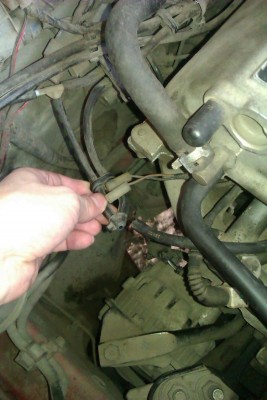

Артуриус писал(а):
может провод до АКБ слетел.

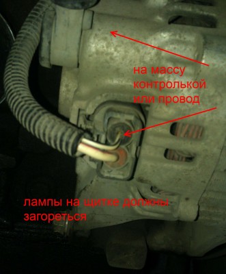

Когда замерял вольтметром + провод на Гене к АКБ - на контакте показывало напряжене АКБшное - значит провод жив. Правда я в торопях на морозе тут же начал его откручивать, позабыв скинуть клему с АКБ... В итоге замыкание ключём на массу и перегорел главный предохранитель на 80А. Его дома разобрал, присоеденил отвёрткой контакты снова и припоял оловом... Начал собирать, установил его, прикрутил, закрываю защитные пластиковые окошки и одна из дних на морозе ломается, ну я её пока в корман положил :D Блин, затем начал прикручивать Гену обратно и не заметил шланчик пластико-резиновый (на морозе он как из пластика получился), задел его мантажкой когда гену натягивал... Пипец короче, сломался на морозе, даже глазом я не успел моргнуть...

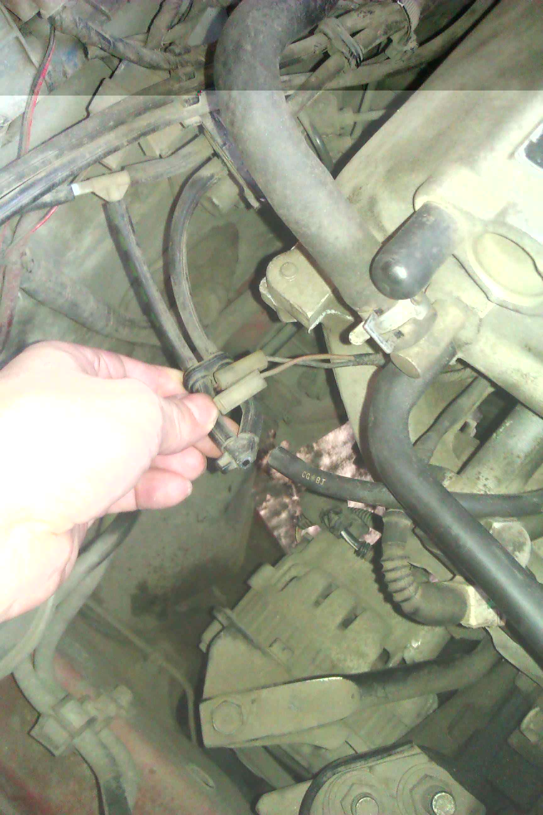

IMAG0384-1.jpg [ 198.41 | Просмотров: 8580 ]
Я так понял он на какой-то вакуум идёт, короче воздух сосёт, если к ниму палец прикладываю, обороты чуть понижаются... Ну а так мошина заводится, если не считать, что пол машины за 5 мин. разломал :lol: Вообщем заручился больше на морозе в неё не полезу! Ну вот только сделаю и всё :lol:

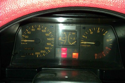

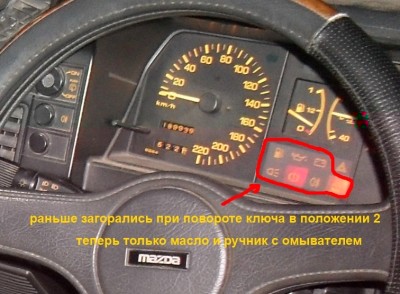

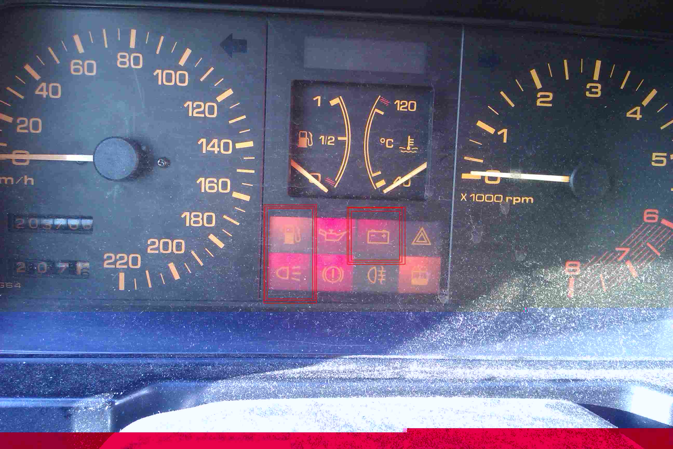

Ах, да! Чуть не забыл. Вчера пробую включить противотуманки - лампа на панеле не загорается и щелчка релюшки не слышу, а звук помоему был раньше, а ещё звука релюшки не слышно когда обогрев заднего стекла включаю... Вообщем такое подозрение, что какая-та есть общая релюшка для всей этой темы: зарядка+противотуманки+обогрев стекла... Как думаете? Сейчас пойду попробую их найти и попереставлять местами - если они одинаковые :) А панель у меня при включении во 2 положение замка зажигания видёт себя так на фотке ниже
IMAG0386-1.jpg [ 196.75 | Просмотров: 8580 ]

Good-Warrior, я не уверен на все 100%, но общей релюшки на "зарядка+противотуманки+обогрев стекла" нет. Возможно оно идёт от одного предохранителя, возможно к ним идёт один общий провод массы или +, и как раз он и перегорел, сломался и т.д. Но релюшка у каждого своя. Вот тебе получается надо искать где пропадает напряжение ДО этих релюшек.
По поводу генератора... Чёт мне сдается что это всё общая причина... Где-то у тебя провод отвалился, и нет заряда в том числе. Я конечно таких экспериментов ещё не делал, но как мысль... Попробуй отсоединить от генератора (если ещё не всё раскурочено) провода, и подключить вольтметр. Заведи машину и посмотри, даёт ли генератор напряжение. Чёт мне сдается что даёт. Если да, то и разбирать его и снимать абсолютно нет смысла. Надо искать тот самый провод что отвалился. Это самая вероятная причина. А если эти все проблемы (генератор, релюшки) начались одновременно - то я просто уверен что это оно и есть. Кстати у меня, когда я проворачиваю ключ зажигания - щёлкает одна релюшка, но это релюшка вентилятора, так как там логика работы инверсная...
Вот вроде как тебе и ответ нашел ;)
http://www.navigator.mn/images/stories/ ... pg/184.jpg
Схемка конечно не суперовая, но если я правильно рассмотрел, на приборку идёт общяя земля на противотуманки, заднее стекло и от генератора. Судя по схеме, ещё и датчик дальнего света в этой же куче (можешь заодно и проверить ;) ). На схеме это всё в левом верхнем углу, если смотреть на неё правильно.
Короче как бы я поступил... Начни с предохранителя 15А (вверху по центру на схеме). Если на нём есть напряжение - смотри по схеме куда какие идут провода, и прощупывай где именно напряжение обрывается. Думаю так найдёшь рано или поздно где и что...

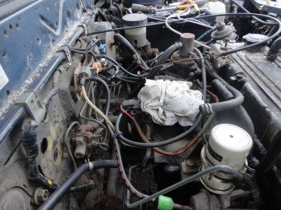

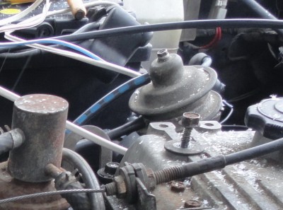

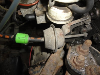

Привет всем! Принимайте в свою компанию! Опыта ремонта не много, но буду учится. Недавно стал владельцем машинки Mazda 323 BW 1988 года, движок В5, карб Aisan 28/32. Машина простояла под окном 7 лет. Кузов не очень, но все поправимо. На сегодня поменял: ремень ГРМ, ролик, ремень генератора, свечи, масло, фильтры, радиатор, помпу, почти весь глушитель, термостат. Также имеются тросики ручника и задние колодки. Карб чистился и продувался. Вот с ним больше всего проблем. Принцип работы я понял, но как подключать еще не совсем. Будет пару вопросов.

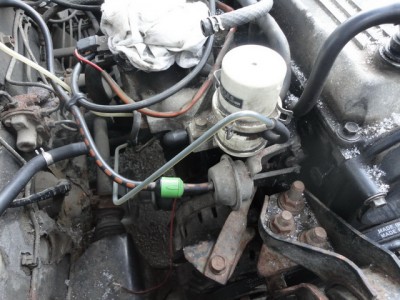

Начнем все по порядку. Биметаллическую платину проверил и настроил. Работает нормально. Постепенно нагревается и воздушная заслонка немного приоткрывается. Вакуумник который при заводке немного приоткрывает воздушную заслонку тоже работает.
Вакуумник, который отвечает за прогревочные обороты подключил к коллектору через термоклапан. При нагреве воды до 50 С термоклапан открывается. Вакуумник срабатывает и срывает зубчатый сектор. Проверял, работает.
DSC042181.jpg [ 132.64 | Просмотров: 8433 ]
А вот дальше проблемы. Вакуумник который отвечает за повышение оборотов при включении электрич. приборов был заглушен. Хочется его подключить правильно. На машине имеются 3 соленоидных клапана.
DSC04223.JPG [ 158.45 | Просмотров: 8433 ]
Я так понимаю надо белый шланг пустить на вакуумник, а второй выход заглушить? Или синий клапан отвечает за этот вакуумник?
На распределителе имеется вакуумник с двумя выходами. Нижний идет на карб, это я понял. А вот верхний у меня на машине идет на синий вакуумник. Правильно ли это?
DSC042301.jpg [ 184.08 | Просмотров: 8433 ]

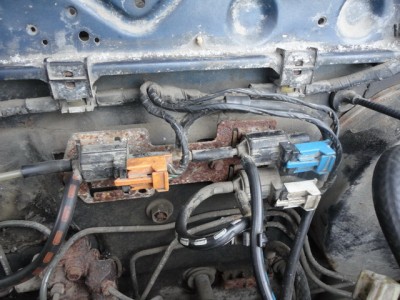

Еще на движке установлен какой то вакуумник. Я так понимаю он нужен для улучшения экологичности движка? Правильно ли он подключен на оранжевый вакуумник? Нужно ли третий выход на оранжевом клапане заглушить? (на фотке там прозрачный шланг)?
DSC042291.jpg [ 136.44 | Просмотров: 8432 ]
DSC0423011.jpg [ 164.7 | Просмотров: 8432 ]
Еще есть какой то воздушный фильтр. Какова его роль и как его подключать?

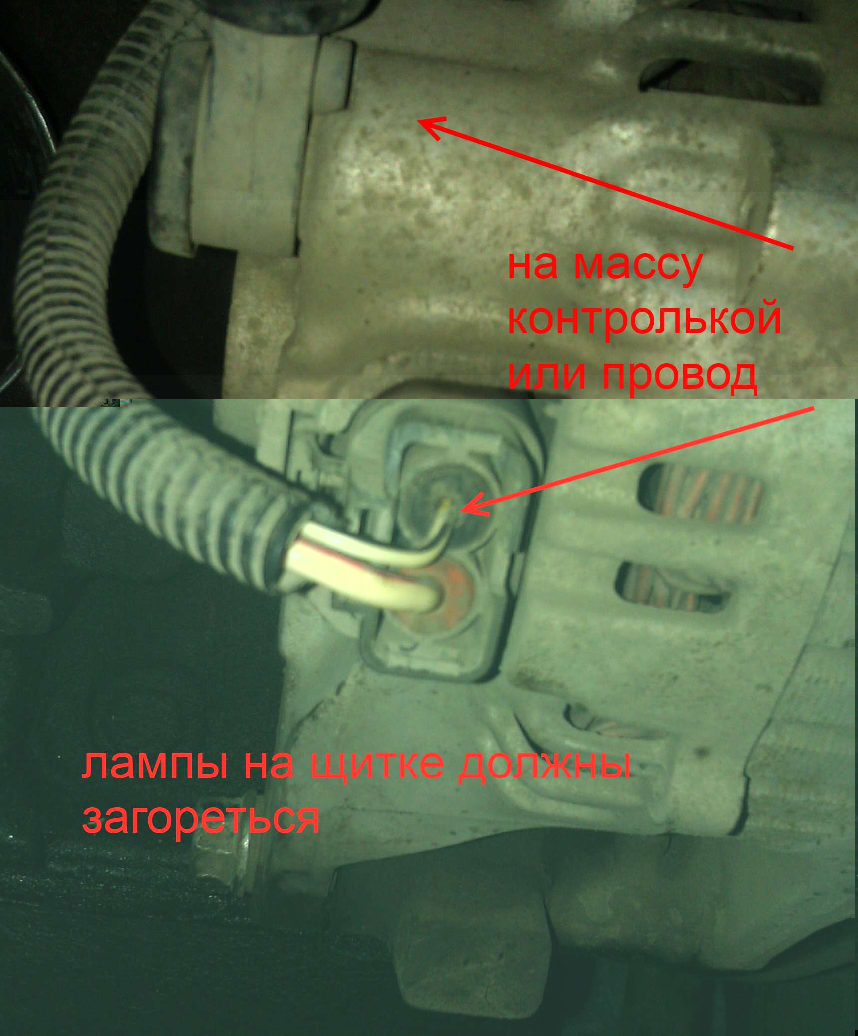

Большое спасибо. Всё проверил, до последнего не хотел снимать Гену. Короче загнал во время работы на СТО. И вот что они сделали на моих глазах, когда я им всё объяснил, что какие экзекуции проводил. Ответили: ну тогда остался последний тест и походу в твоём случае умер Гена. Посадили меня за руль а сами контролькой замкнули провод сигнала с фишки к Гене (тонкий) и на масу.
IMAG0381-2.jpg [ 183.38 | Просмотров: 8428 ]
Короче подали Гене массу. И о чудо! Я вижу что лампочки на щитке приборов загорелись как положено (правда тускло, так как контролькой подовали массу) !
