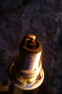

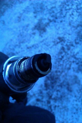

Пока ходил счечки выкручивать сайт глючить начал. Не мог отписаться. Короче 3 свечи выкрутил и все черные

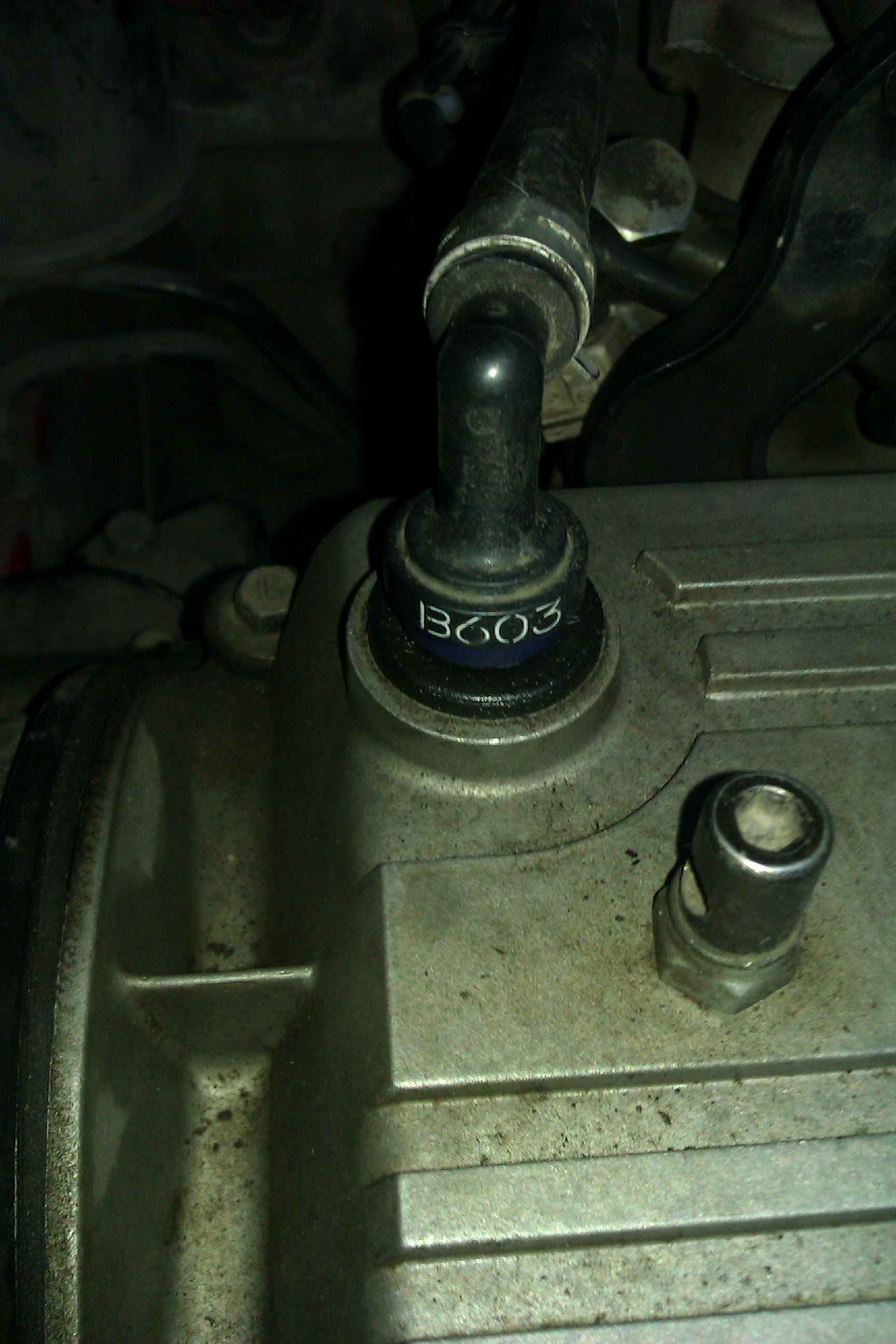

Ещё меня настораживает вот этот клапан который на крышке блока цилидров
IMAG0419.jpg [ 199.08 | Просмотров: 7117 ]
роль сапуна я так понял с клапанов нафига то. Он стал трещать в нутри. Звук как будьто шарик который внутри открывается и закрывается (подпрыгивает внутри датчика). До этого я отмывал крышку ГБК от нагаров и заодно датчик весь саляркой с жидкостью для чистки карбюратора промыл. Так что у меня вся крышка блестела как у кота яица :D

Good-Warrior, лично моё мнение (но я могу и ошибаться), могло из-за зажигания подзасрать свечки, но не думаю что до такой степени. Вполне вероятно что наложилось 2 причины (зажигание и какой-то датчик). Регулируй зажигание, покатайся 15 минут на прогретом двигателе, и смотри снова свечи - там и увидишь ответ :) Кстати, свечки получается постепенно всё больше и больше засырались, и потому двигатель всё больше и чах. Возможно почистишь свечки, выставишь зажигание, и двиг оживёт. Но всёже боюсь за клапана. Вполне возможно что и они у тебя засрались :(
Что это за клапан на картинке не знаю, у меня точно такого же нет, но есть шланг, который идёт на воздушный фильтр - служит для стравливания давления и вентиляции картера если не ошибаюсь. Возможно у тебя кто-то схему упростил :) Если это оно и есть, то к нагару он отношения не может иметь...
