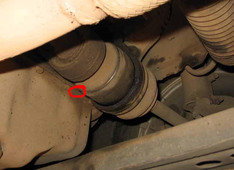

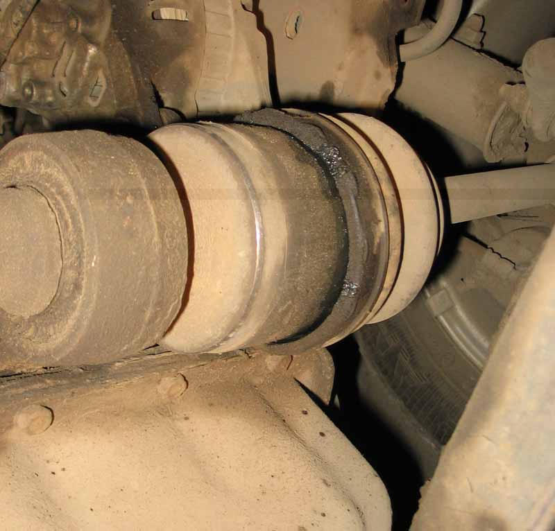

Такая вот проблема.
Я когда летом ковырялся в машине потерял головку на 13. Недавно ее обнаружил между шрусом и поддоном(красным отметил на фото). Так проездила машина довольно много (тысяч 5-6 км точно). Хорошо что вовремя нашел.
Но вот что с пыльником случилось (или он такой короткий?). Вроде не слетает пыльник, но хомута нет (думаю его головкой отрезало)т.к она вращалась при движении.
ЧТо делать? Заказать пыльник или этот хомутом зажать? Проблем со шрусами нет.

Посмотрел, вроде такой и есть короткий пыльник, только его немного покоробило. Интересно, хомуты отдельно продаются(не могу на екзисте найти), завтра буду звонить в магаз. Как далеко должен быть одет пыльник? Как на фото нормально?
06 май 2009 21:15
Пыльник такой и есть. Просто хомут с него слетел. Одет он должен быть на желобок с края, между двух бортиков. Покупать родной металлический совсем не обязательно, да и не купишь его отдельно. Достаточно пластикового хомута с зажимом-трещёткой. Держит мёртво, стоит копейки и снимается при необходимости с помощью шила или иголки, хотя и считается одноразовым.

Спасибо успокоили. Правда я там не вижу никаких желобков(или желобки на пыльнике?). Хомут затяну, а потом лишнее кусачками обрезать? У меня на фото пыльник не правильно одет? Его нужно натягивать или нет?
06 май 2009 21:26
На резиновом профиле чехла шруса есть (их видно на фотке) два бортика. Между ними канавка, куда и уклаадывается хомут. В корпусе "гранаты" тоже есть канавка, на которой и держится пыльник с помощью хомута. Так что подтяни пыльник чуть-чуть и зафиксируй хомутом. И никуда он не денется. Если бы он захотел, то без хомута уже давно сполз и всю смазку разбросало бы по днищу. Раз всё относительно чисто, то ставь удавку пластиковую и не переживай

Купил хомуты 300мм. Пришлось всеравно 2 шт соединить т.к длинны не хватило. Но у них шляпки слишком толстые и задевать будут при вращении (там зазор между поддоном маленький). Взял из 4 маленьких хомутов сделал 1 и закрепил. Канавку на шрусе ненашел:( Наверное нужно наоборот резинку отодвинуть, завтра посмотрю.
Еще зашел в магаз, думал найти хомут от переднеприводных ВАЗ, но в том магазе только с пыльником они продаются (рублей 150 стоит). Схожу в большой магаз, может найду хомут.
