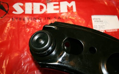

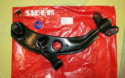

Сегодня был в сервисе менял подшипник viewtopic.php?f=1&t=7852&start=25,
и заодно посмотрели подвеску..
передние рычаги прошли уже 57000,сказали поменять не мешало бы,но ездить ещё можно,
сколько вообще эти рычаги ходят? какой фирмы стоят не знаю,
может когда менять буду где нибудь прочитаю..
хочу поменять летом оба рычага в сборе,остановился на фирме Sidem..
плюс к рычагам нужно поменять стабилизаторы (косточки),эти прошли тысяч 30..
рулевые наконечники сказали в норме,хоть и стоят ещё родные,пробег 172000..
ну и в задней подвеске не нашли ничего,хотя всё что я менял это стабилизаторы (косточки),
остальное всё родное,что делать,разве такое может быть?
может всё таки что то поменять? :)

тебе виднее что менять, звуки то есть какие нить при проезде неровностей?
передний рычаг я брал где-то за 70 уе, если учесть цену ремонта, то выходит чутка дороже чем брать отдельно саленблоки и шаровую. Рычаг в сборе менять гораздо проще, можно и самому. По поводу тяг стабилизатора - это самое слабое место в подвеске, ходят 15-30 тыщ, в зависимости от условий. Тяги я бы советывал брать такие, у которых шарнир фиксируется при откручивании (закручивании) ключем, а не шестигранником, т.к. шестигранник может прокручиваться и потом тока болгаркой снимать тяги.
Звуки конечно есть,то что передние рычаги менять надо это я знаю,при проезде мелких неровностей,
пока ещё незаметно,но когда попадаешь колесом в крупную яму,то звук совсем не приятный,
пробивает сильно.
а вот как должно греметь сзади я не знаю,вроде побрякивает что то,но не сильно..
в магазине мне предложили цены такие..
передний рычаг в сборе..79 евро.
стабилизатор передний.. 14 евро.
стабилизатор задний..17 евро.
рулевой наконечник..10 евро.
Всё.. Sidem.

 Заголовок сообщения: Re: Владельцы GF отзовитесь | мазда (mazda) форум
16 мар 2011 22:26
Сообщений: 972
Што-то я сомневаюсь,что это рычаг "побрякивает". :)

Andres писал(а):
а что там ещё может побрякивать?
Неисправный рычаг(шаровая) очень сильно громыхает.Её ,кстати ,можно поменять отдельно.
Рычаг от Sidem ,смотрю,ещё и без заднего сайлента идёт.
