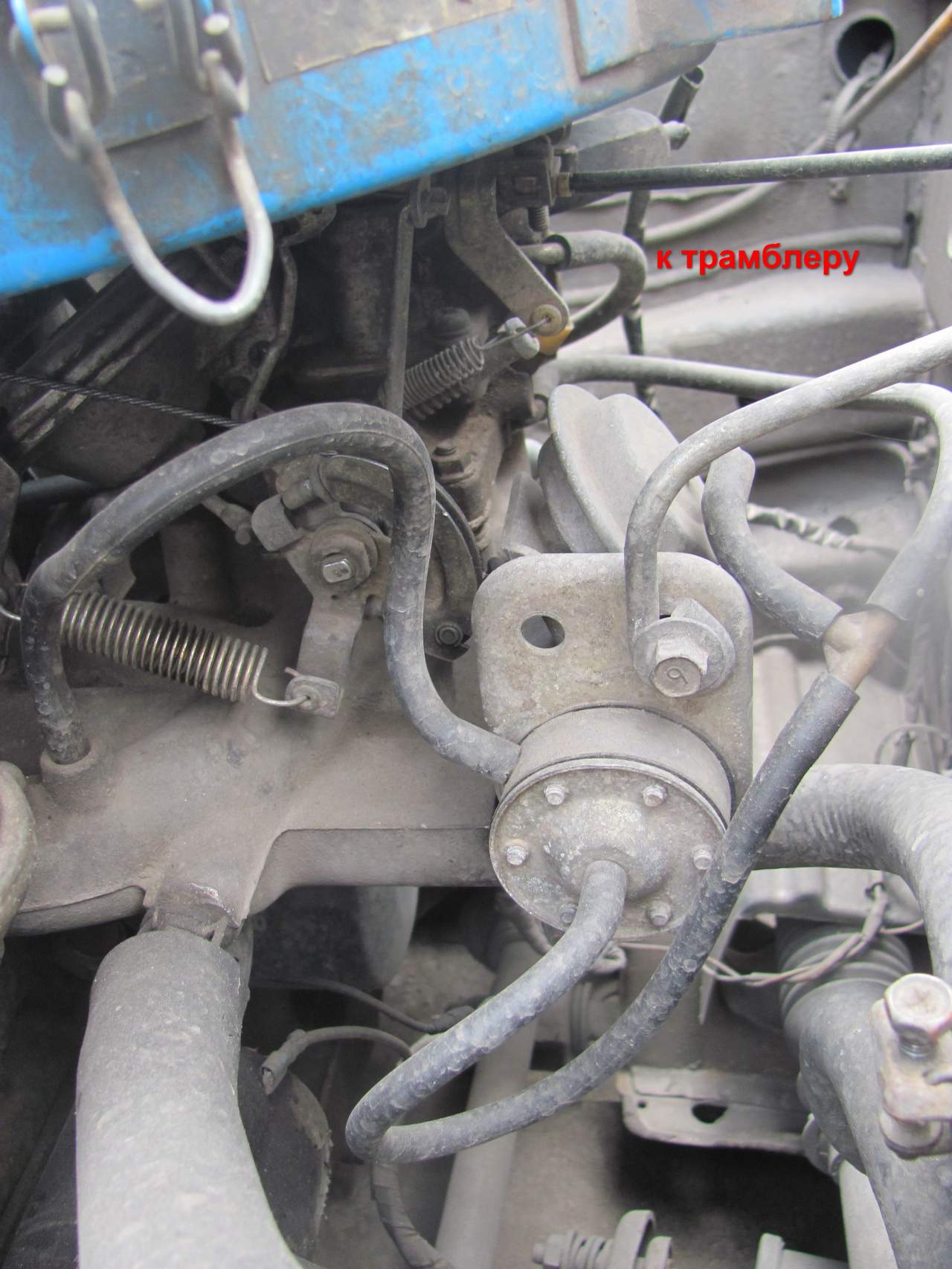

У меня японская Mazda Familia BD 1982 года.
1.3 двигатель, карбюратор с кучей заглушенных шлангов.
Перебрал карб и коллектор с клапанами, теперь не знаю что куда подключать. Никаких следов не осталось.
Если у кого-то такой же карбюратор, очень прошу сделать фото и выложить сюда, или может литература есть со схемой вакуумников.
Прилагаю фото того, что имею:
Особо непонятно мне куда подключать те 3 клапана, что на последнем фото с задней стороны коллетора. 4 штуцера, трубок нет. Куда их подключать - ума не приложу. Помогите пожалуйста

fonatig, дарова! У меня тоже БДшка 81года, с двиглом 1.1. Но хочу сказать карбюратор похож, но не полностью. Несколько трубок я может и скажу куда тыкать, но не все. Постараюсь фотку в очень ближайшем будущем сделать, но у тебя много лишних деталей по сравнению с моей :)

у тебя наверное отличие как раз в тех клапанах, что на последнем фото?
в любом случае жду фото:)

Вот обещанная фотка. Получилось одним снимком сделать все трубки. Не сфоткал с обратной стороны только подсос, но там всего одна дюрочка, её спутать нельзя. У тебя же куда сложнее система. Разбирайся :)
Несколько страниц назад кто-то выкладывал фотки вакуумов, посмотри ещё их, может поможет

да. у тебя всё элементарно. и к сожалению совсем не так, как у меня. но всё равно спасибо.
если у кого еще есть фотки или схемы карба моей модификации, поделитесь пожалуйста

Думаю зря ждешь. Я к своим элементарным вакуумам не мог найти фотки. и просил и искал в инете - без толку. По крупинкам еле нашел как соединить, разбирался с разными системами и так далее. Подсказка, посмотри что такое EGR. По крайней мере один из вакуумных боченков скорее всего он. Соответственно если будешь знать как оно работает - поймёшь и как его соединить. Ещё есть системы защиты окружающей стреды типа... Если вкратце, когда машина едет на больших оборотах - смесь довольно интенсивно обогащается бензином, а потом если резко бросить газ - получается смесь, которая осталась в коллекторе переобогащенная, и бензин не догорает. Для этого ставят ещё один вакуум на ДЗ. Когда резко получается слишком большое разрежение в коллекторе - один вакуум тянят ДЗ ещё пару секунд, пока обороты плавно не спадут, а иногда ещё один вакуум перепускает просто воздух в коллектор. Короче разберить со всеми вакуумными устройствами, которые у тебя стоят, и возможно поймёшь че куда тыкать...

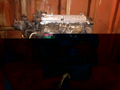

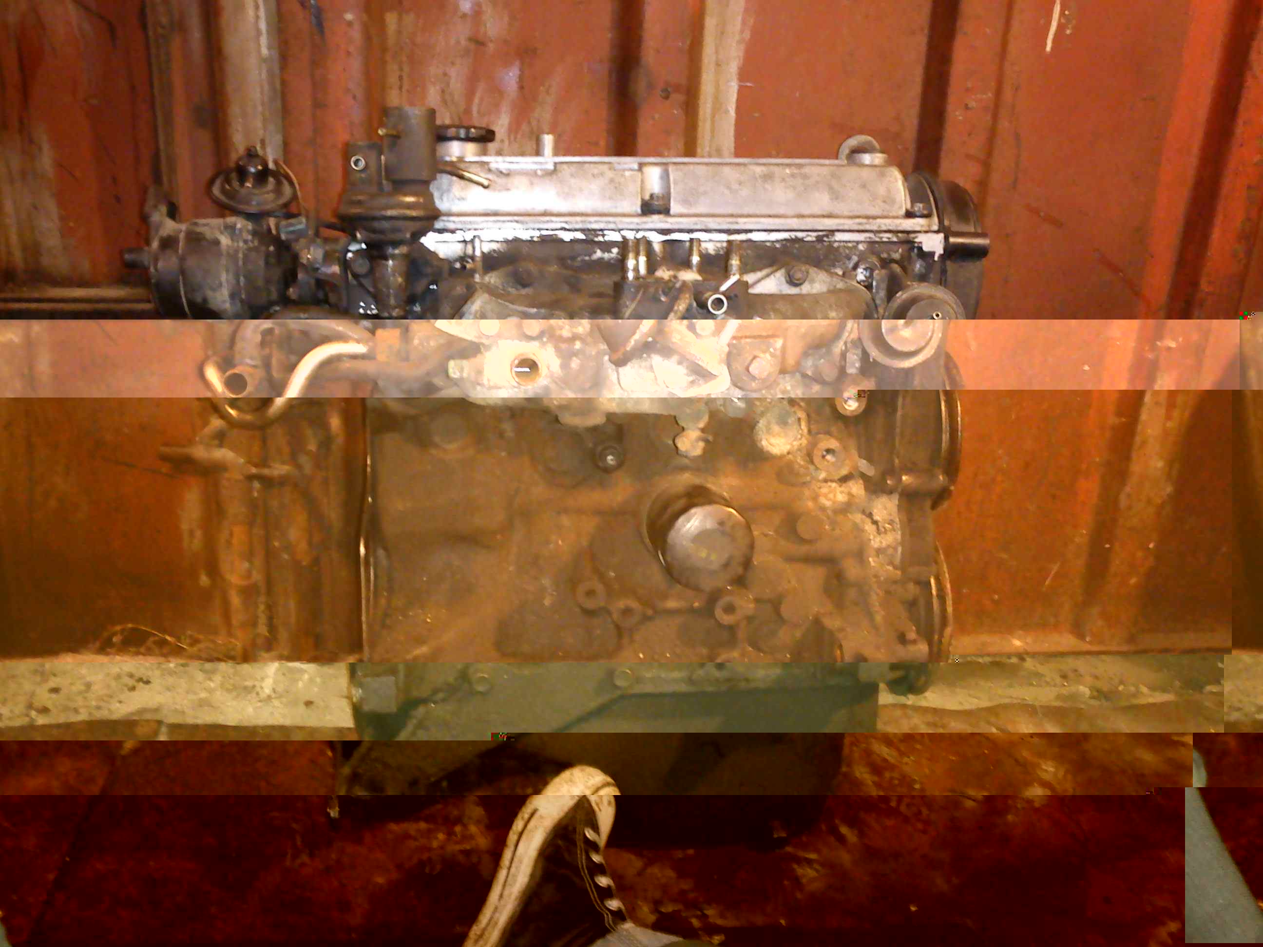

Продам свой бывший двигатель В6 SOHC, в связи со свапом на B6 DOHC.
Двигатель в полном порядке, коленвал крутится, поршни двигаются, клапана открываются-закрываются, распредвалы распределяют. Не дымит, компрессия 10,5-11 во всех цилиндрах.
Что еще про него написать…хороший двигатель, объём 1.6, 8 клапанов, 90 л.с.
Цена — 15000 р
Разбирать на куски не хочу, куски продать сложнее чем весь движок. Что на фото — то и продаю, можно еще кой-чего из навесного в нагрузку добавить, провода там высоковольтные, или ещё чего…
