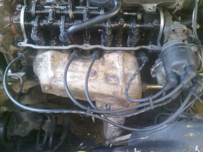

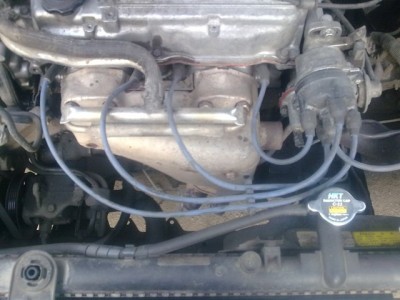

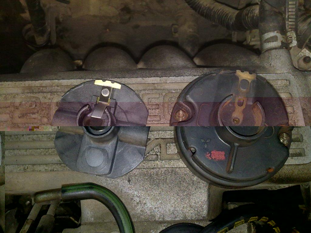

Купил провода для Мазды комплект Провода высоковольтные, комплект ATS код: ATSZEF1001 383,51р. кстати советую недорогие и длинна проводов достаточная (длиннее чем нужно только провод который идёт на катушку зажигания, но это не критично).
У меня вопрос такой: Я правильно воткнул провода в крышку трамблёра (см.фото)? Просто после сборки (опрессовывал и выравнивал поверхность ГБЦ, замена прокладки и т.п.) машина как будто троит и не держит хлостые.

да вроде правильно провода воткнуты. а с метками ГРМ ошибиться не мог?

раз наверное 5 выставлял..... она заводится но не держит обороты и глохнет.... + ко всему стартёр сломался, слишком много берёт на себя.

Что-то я сомневаюсь, завтра посмотрю, но кажется у меня по другому.
Первый у меня слева

да ну вроде так должно быть

Зазоры клапанов правильно отрегулированны?Метки должны совпасть на маховике и на шестерне распредвала,бегунок на трамбе должен смотреть на провод первого цилиндра(на крышке трамба есть цифра 1) первый поршень должен находиться в ВМТ.Всё,больше здесь ничего не может быть,должна работать.Провода воткнуты правильно:1-3-4-2.

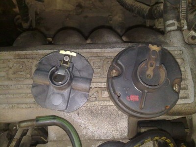

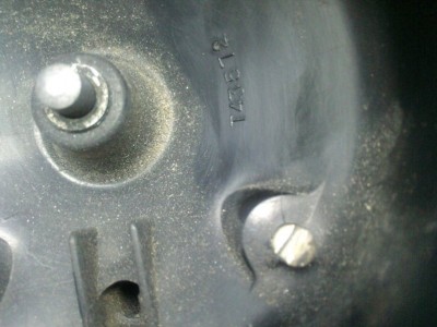

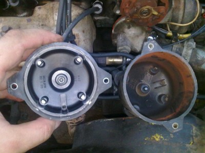

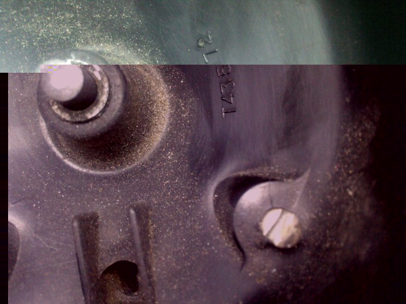

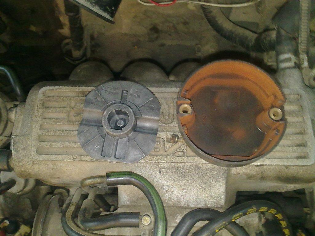

Пришла: Jakoparts (Nipparts) Крышка распределителя зажигания J5323008 336,28р.
Jakoparts (Nipparts) Бегунок распределителя зажигания J5333004 125,32р.
Они другие, короче сам себя обманул. Так что при выборе более тщательно смотрите.
Не подскажите какие точно подходят, а то что то опять не хочется потратить 500р. в пустую
Комментарий к файлу: (Nipparts) Бегунок распределителя зажигания J5333004 125,32р. слева
28072010383.jpg [ 116.99 | Просмотров: 8338 ]
28072010380.jpg [ 131.22 | Просмотров: 8338 ]
Комментарий к файлу: Jakoparts (Nipparts) Крышка распределителя зажигания J5323008 336,28р. слева
28072010378.jpg [ 114.73 | Просмотров: 8338 ]

Сдай назад,если не подходят и пусть продавцы смотрят повнимательней на VIN-код,это их проблемы по подбору.

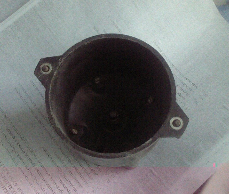

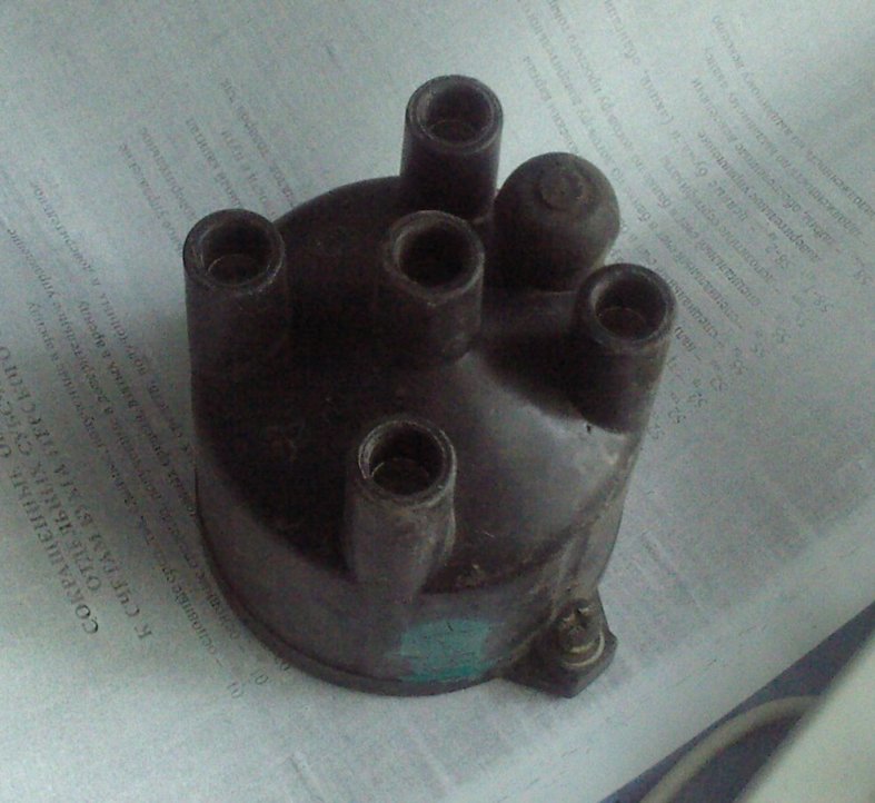

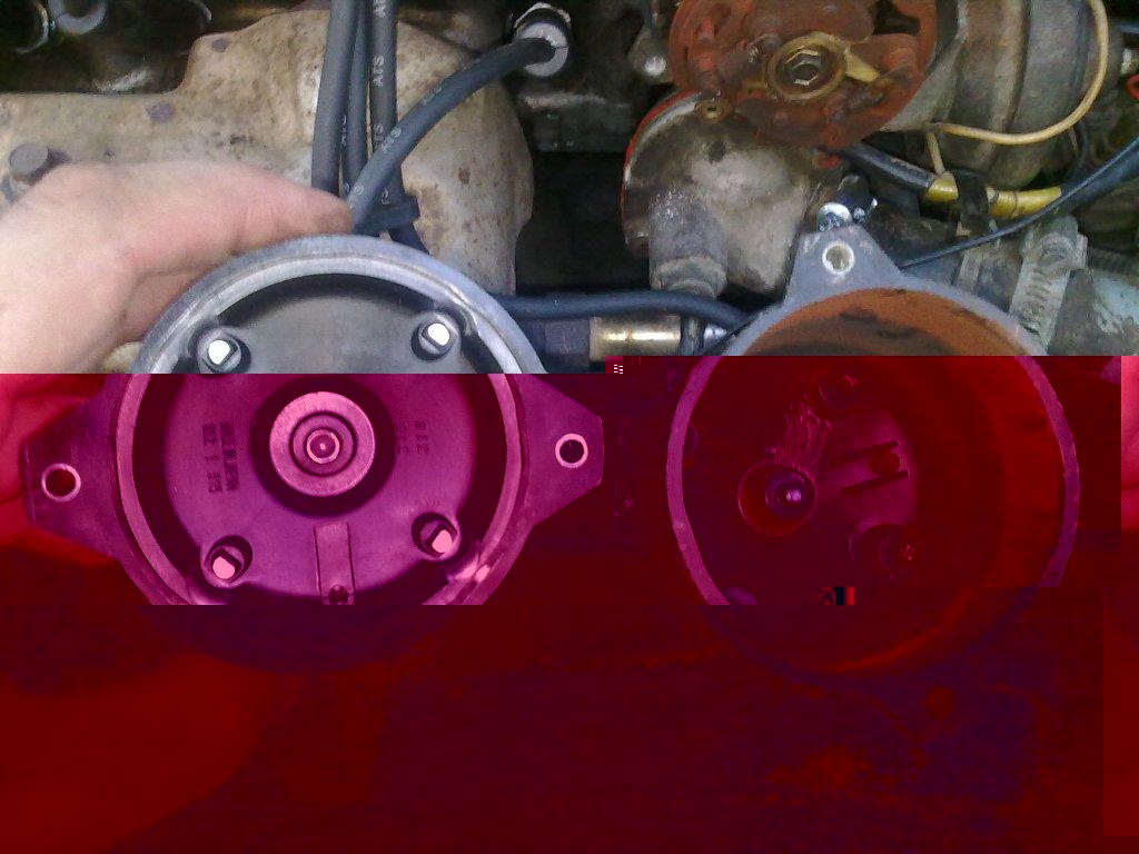

По моему у меня где то такая (или похожая) косточка воляется без дела.
29 июл 2010 07:52
Сообщений: 728
Откуда: Таганрог
Автомобиль: уже кседос 6
Во оно???

А Код можно?

743572

Ну я не знаю - это единственная на нем цифра.
29 июл 2010 08:44
Сообщений: 728
Откуда: Таганрог
вот

Tolik1987 А бегунок то тебе пришел мой... :wink: от F2 !
Сдать назад в экзисте не получится, тем более, что смотрел и подбирал самостоятельно, а вот на комиссию им оформить вполне реально. Они поставят их у себя в учет, а храниться будут у тебя, пока не найдется покупатель. :)
