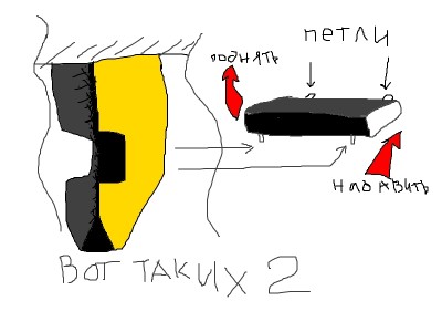

Ну вобщем привинтил я его на место.. Други, такой вопрос-КАК снять нижнее сидение? в районе ног лазил -никаких защелок ненашол.. А снимать надо-на сварку задних чашек скоро ехать... :(

Ты имеешь ввиду как открутить седенье? С низу болты, помоему на 15, под ковриком... Ну если их не приварили )))

пардон-неточно выразился.. ЗАДНЕЕ СИДЕНИЕ..именно-диван его.. :)

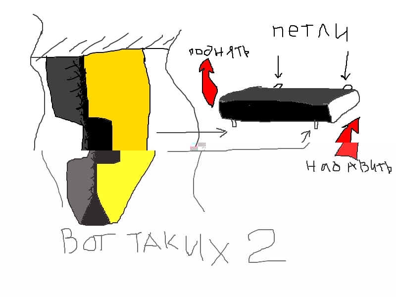

А, ну если как у меня, то там конструкция такая: На нижней части заднего дивана, которая ближе к передним седеньям, по краям, имеются два штока выполненные в виде горпунов (у меня так). Тоже мучился, не мог врубиться, почему не могу поднять. У меня там бензонассос под сиденьем, приходилось поднимать... Так выглядит один, таких там 2
.jpg [ 96.53 | Просмотров: 7333 ]

С сидушками задними. Надо спереди упереться в них руками, и надавить в заднюю сторону машины, и потом поднять. Там такие типа крючки, которые отсоединяются, и всё будет гуд :)

:) от оно че! понял-понял! спасибо!
