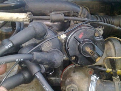

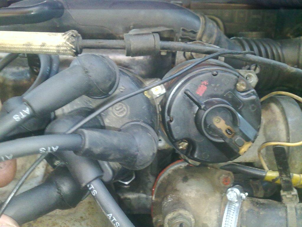

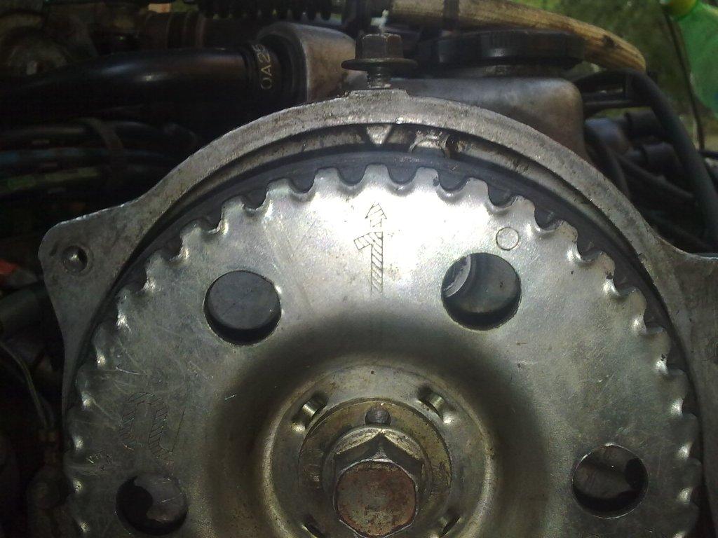

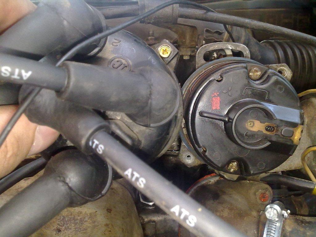

Вот тут ещё один вопрос образовался как правильно ставить трамблёр:
Как тут мне говорили, что бегунок должен смотреть на первый цилиндр, на крышке трамблёра, при условии, что на шкиве распредвала метка должна совпадать с цифрой 1
Какой из них правильный?
Комментарий к файлу: Метку выставил на цифру 1
28072010396.jpg [ 102.81 | Просмотров: 8315 ]
Комментарий к файлу: Но вот нашёл этот вариант
28072010390.jpg [ 121.82 | Просмотров: 8315 ]
Комментарий к файлу: ...и этот
28072010386.jpg [ 116.79 | Просмотров: 8315 ]
на фото " ...и этот" на мой взгляд правильное положение

Allex писал(а):
Tolik1987 писал(а):
А не кто не может подсказать коды бегунка и крышки?
По твоему VIN-ну так и выходит, как ты заказал... и у ПтИца, судя по фото, теже бегунок и крышка, что и ты получил по заказу в экзисте... А ты не пробывал установить, то что пришло?
Побывал, бегунок у меня прикручивается на 2 болтика, а новый вставляется в пас а их там нету

Tolik1987 писал(а):
То же так думаю..... осталось узнать от чего?
FEA7-24-312 а вот это часом не твой бегунок с GC?
29 июл 2010 13:30
Сообщений: 1061
Баллы репутации: 435
ПтИц а похож!
Tolik1987 по-ходу прежний владелец от GCешки приблудил трамблерта :crazy: вот http://www.japancats.ru/mazda/Parts.asp ... d=E2600011 или вот http://www.japancats.ru/mazda/Parts.asp ... d=E2900011 гляди
29 июл 2010 13:32
Сообщений: 316
Откуда: Н.Новгород
Ура нашёл эта крышка и бегунок от Mitsubishi Starion вот коды: MD 607467, MD 607466

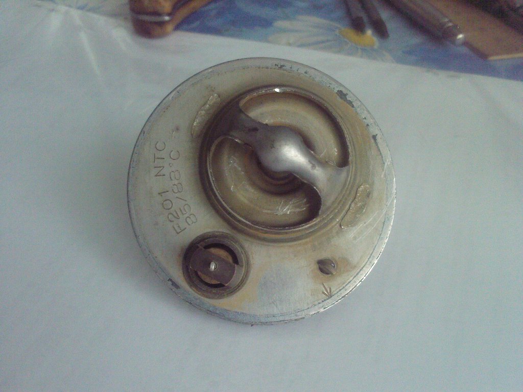

Народ хелп ми! Как съореентировать термостат в головке? То биш где у него верх? Может по стрелке? А может без разницы? Подскажите плиз. Нет молчит как рыба об лёд.
-0012.jpg [ 116.74 | Просмотров: 8287 ]
29 июл 2010 19:05
Я ставил клапанчиком вверх,почему-не знаю! :D
29 июл 2010 19:10
Сообщений: 728
Откуда: Таганрог
Автомобиль: уже кседос 6
Как то необасновано. а вотвозле стрелки шплинт в отверстии - может для прохода воздуха???? И им вверх нужно ставить???? ведь в принципе самому термостату пофиг - помпа молотит все перебалтует, а вот на холодную воздух травить, когда заливаешь????? ААА????
29 июл 2010 19:13
Сообщений: 414
Откуда: Белгород
Автомобиль: mazda 626 GD
стрелочкой вверх ставится,как раз получается шплинтом ентим
