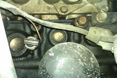

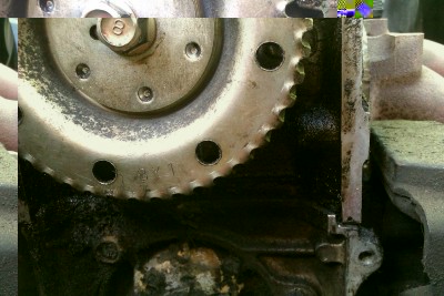

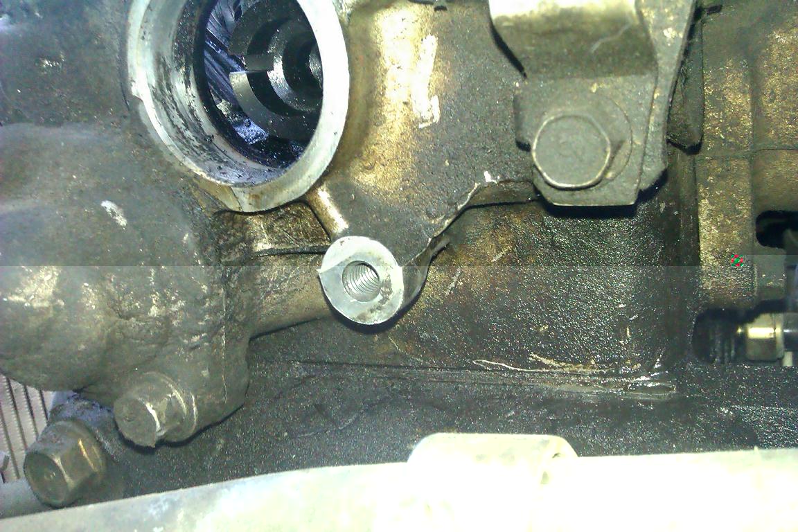

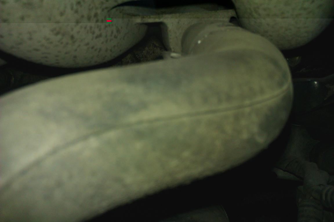

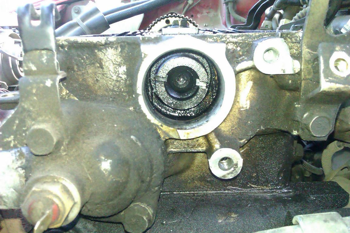

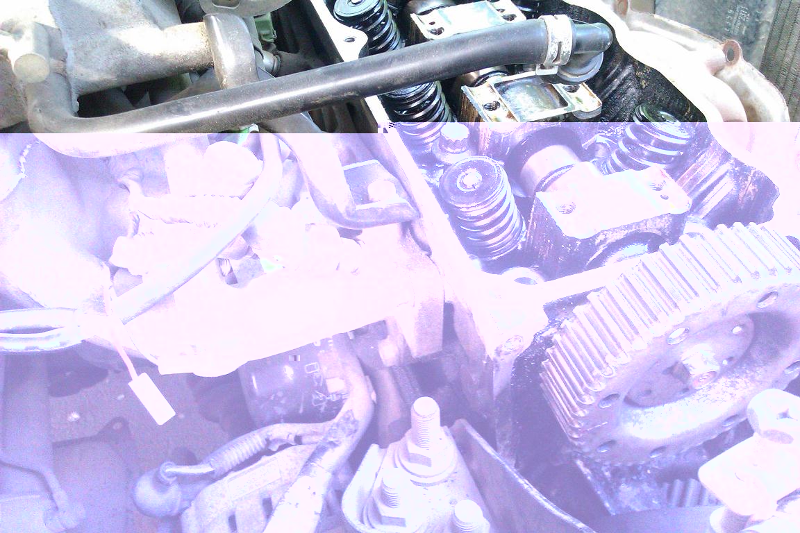

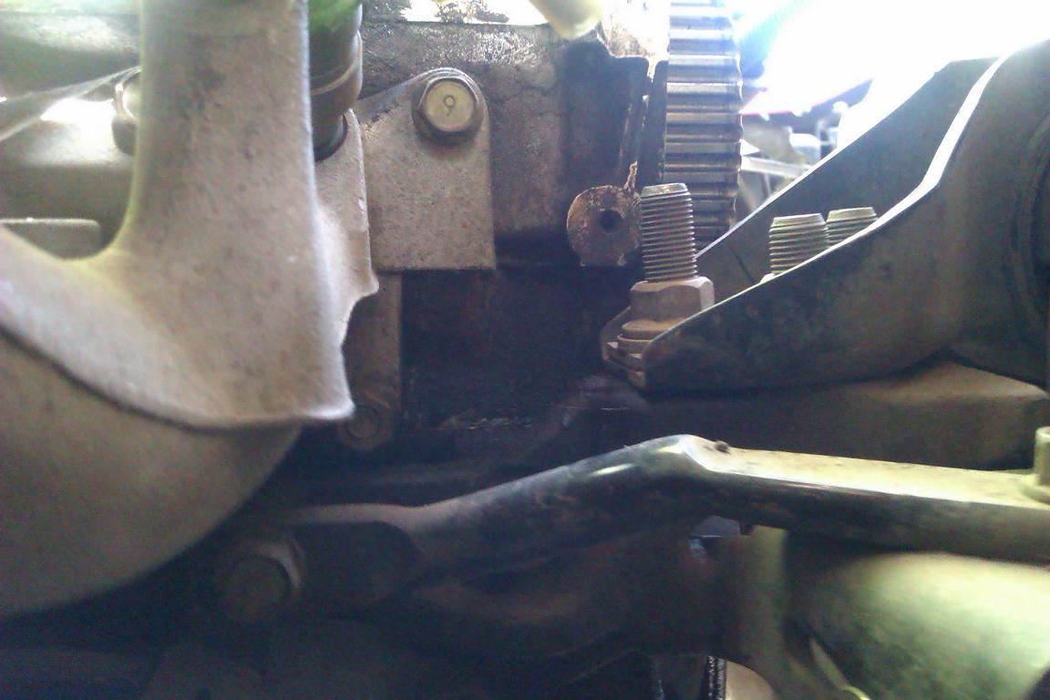

Ну вот вроде всё :) Только вот на два болта которые крепят головку, они откручены, просто в холостую там стоят, забыл домой забрать. Ну и патрубок я не отсоеденил один, под коллектором, по центру в аккурат, но он резиновый и мягкий, так что не должен держать, просто отсоеденить хамут на нём ваще сложно, не дотягиваюсь, а если и дотянусь, то как хамут там крепится . Но думаю как головку чуть оттяну, достану не вижу, вот только фотиком сфотать могу

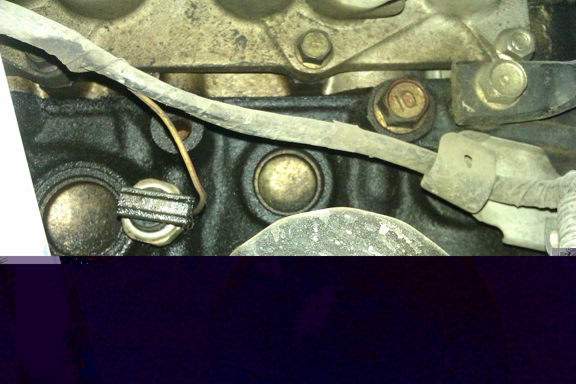

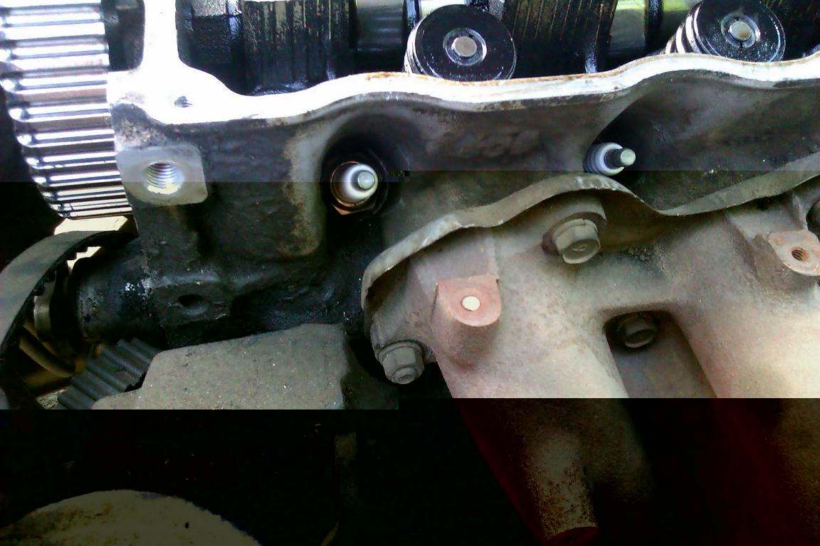

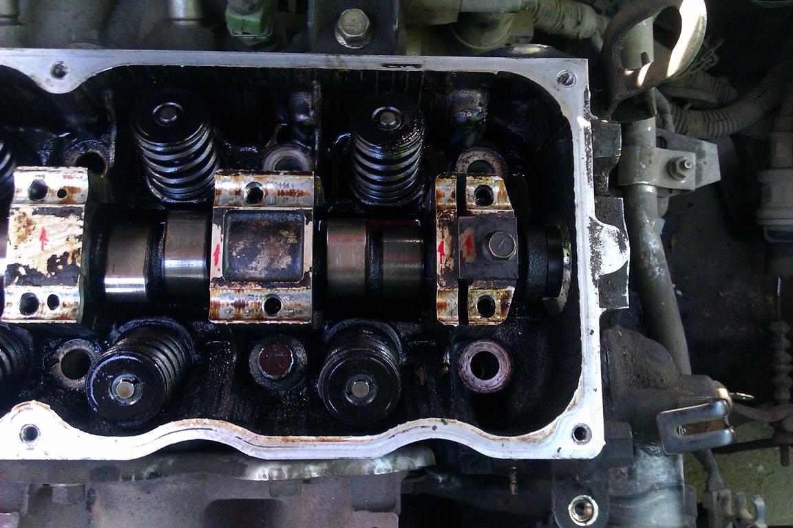

Вот продолжение

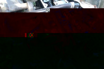

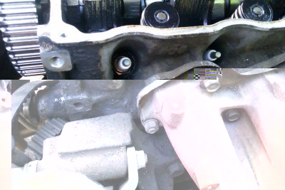

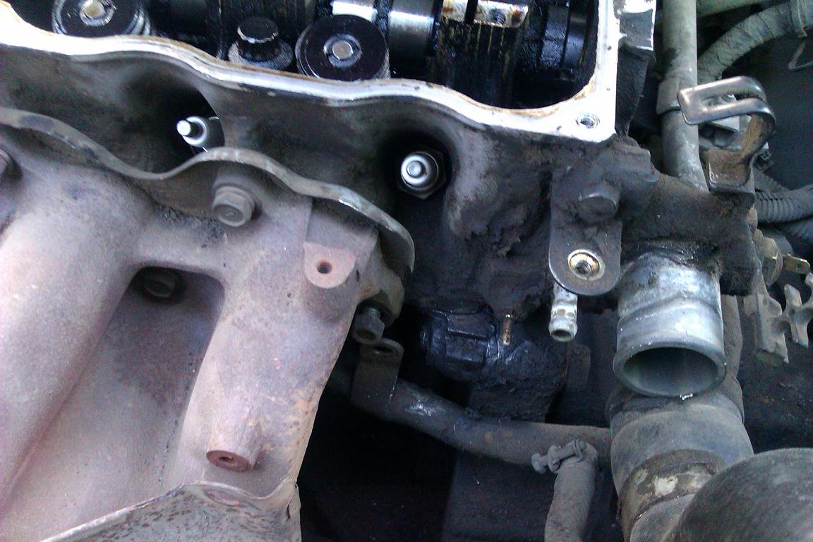

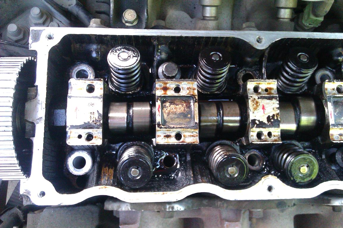

Продолжение...

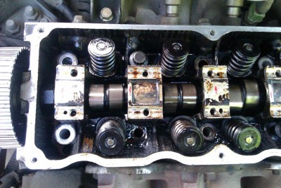

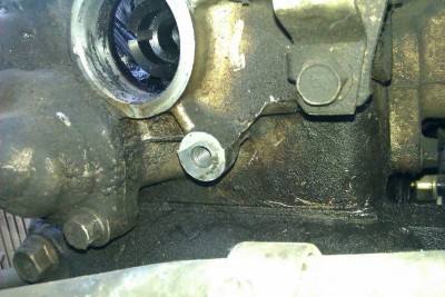

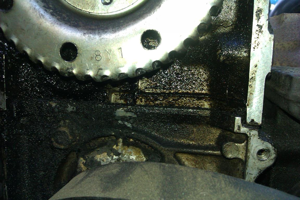

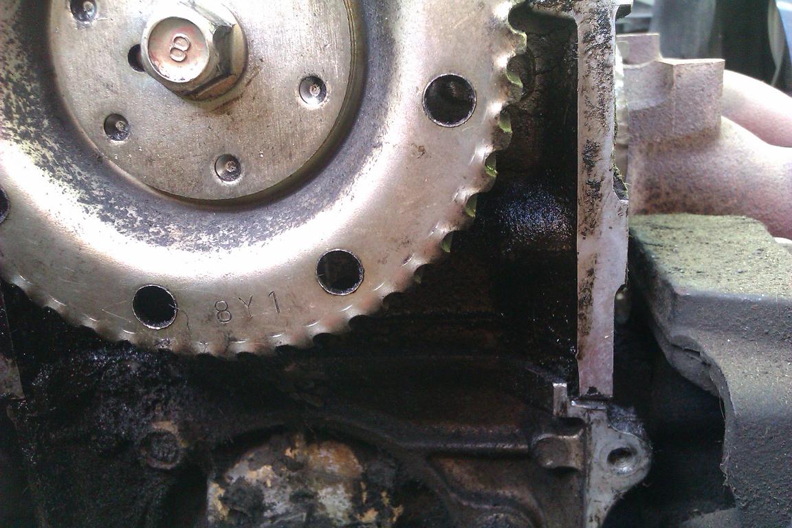

И последние 3

Ну у кого какие будут соображение, что не доделал перед съёмом?

Можешь попробовать со стороны впускного и выпускного колекторов взять и по очередно пошатывать и тянуть вверх

Пробывал, может плохо пробывал? Узнал, никто у меня двигатель ни разу не разбирал... Ему больше 20 лет и никто ни лазил, даже прокладку не меняли! :shock: Такое возможно?
