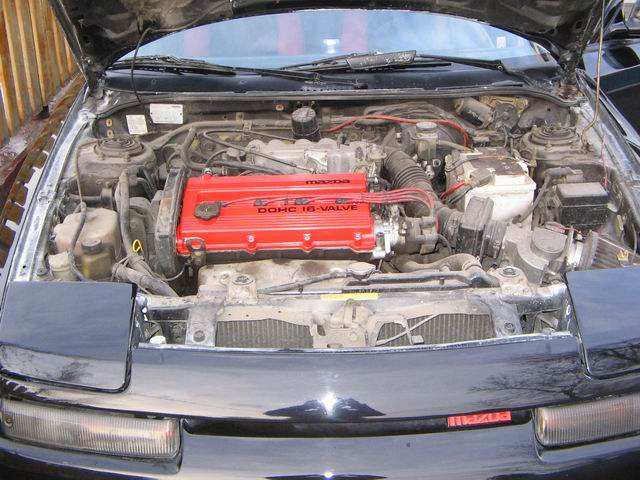

Чтобы вместить нулевик нокмального размера волюметр нужно сместить от крыла к двигателю. Я подрезал воздуховод. Или взять готовый набор K&N, называется вроде 57i или что-то в этом духе.

Чтобы вместить нулевик нокмального размера волюметр нужно сместить от крыла к двигателю. Я подрезал воздуховод. Или взять готовый набор K&N, называется вроде 57i или что-то в этом духе.[/quote]
А ты не можешь фотки скинуть такие?
А ты не можешь фотки скинуть такие?[/quote]
У меня вот так. Правда видно не много, но это все, что есть
