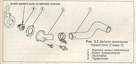

Sedoj_ писал(а):
Народ хелп ми! Как съореентировать термостат в головке? То биш где у него верх? Может по стрелке? А может без разницы? Подскажите плиз. Нет молчит как рыба об лёд.
Клапаном вверх так в книге написано
Мазда 626 GD 2.0 1987 г.в.
Lifan solano CX 2011г.в.
29 июл 2010 20:09
Подтверждаю. Ставится клапаном вверх. Это изобретение предназначено для стравливания воздуха, если он там вдруг появится и для снижения обратного давления при закрытом термостате

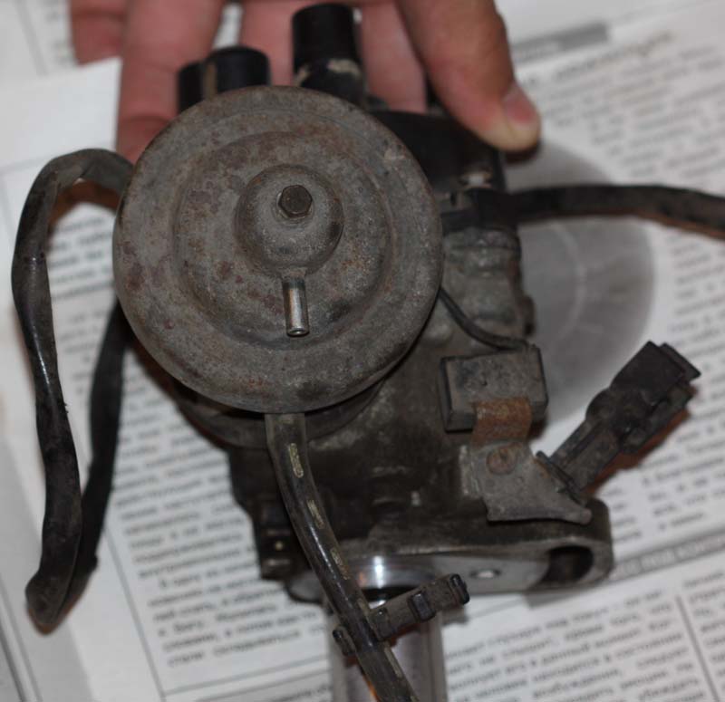

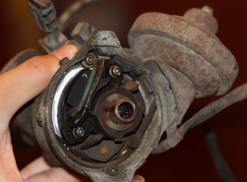

По вращай опережение,этот сектор круга должен вращаться на подшипнике,который внешней обоймой прижат к корпусу трамблёра двумя винтами,т.е.на нём держаться все потроха
Повращал, все легко вращается. Т.е я вращал именно ту часть, которая тяга вакуумником двигается.
а я уже захотел купить у тебя,за такую цену грех не взять
Я трамблер не ради наживы хочу продать, а т.к мне он реально не нужен. Держал у себя на случай когда кому-нить он для дела понадобится (у кого сломается). Поэтому продается за ту цену что мне он достался. Меня тогда выручил alex.
Вот фото трамблера.

Tolik1987
Так клапаном или шплинтом :( ??

dreian
Термостат круглый - крути как хочешь.

Ну шплинтом,если присмотреться,он на клапанчик похож,думаю что с воздухом не убедительно,а вот от избытка давления в закрытом состоянии и остановленом моторе-похоже! :D

Сообщений: 613
Так и надо-отверстием вверх,даже если нет стрелки.

Sedoj_ писал(а):
Tolik1987
Ну вот нашёл в книге как правильно называется
Комментарий к файлу: штифт

Всё. Понял. Спасибо.
