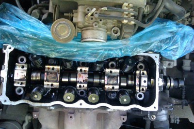

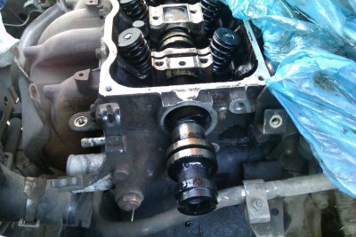

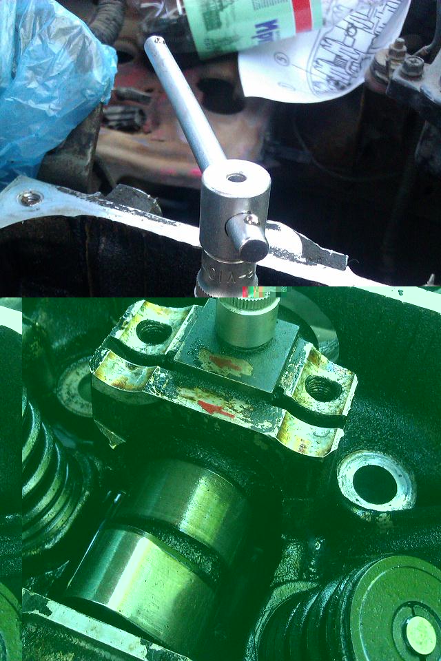

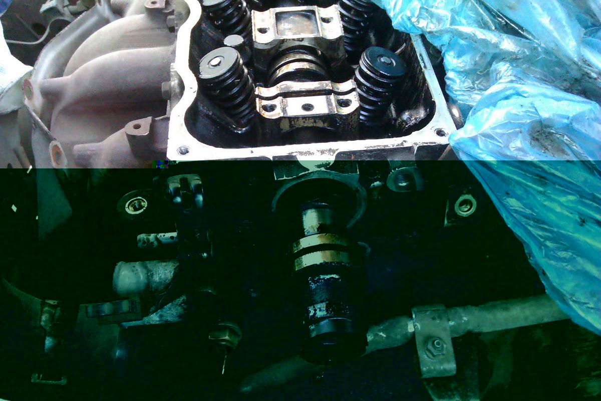

Открутил болт, снял шпонку, она только для того что бы вал не гулял туда-сюда
76998,49.JPG [ 111.27 | Просмотров: 7783 ]

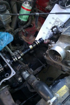

Затем вправо потащил вал (так как слева мешает набивка). Но тут стал мешать воздухан, пришлось его откручивать
77000,89.JPG [ 81.48 | Просмотров: 7783 ]
77001,26.JPG [ 56.21 | Просмотров: 7783 ]

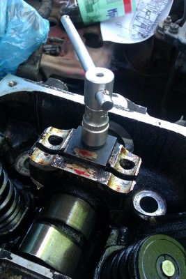

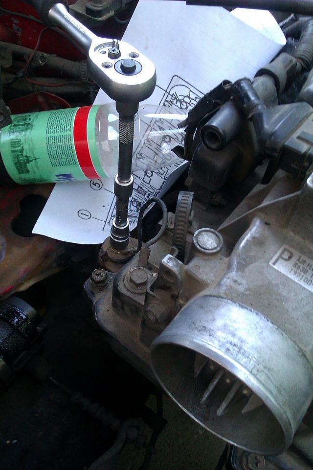

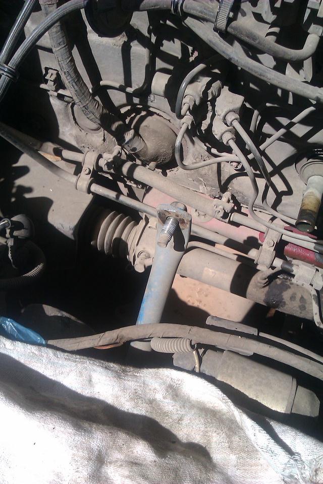

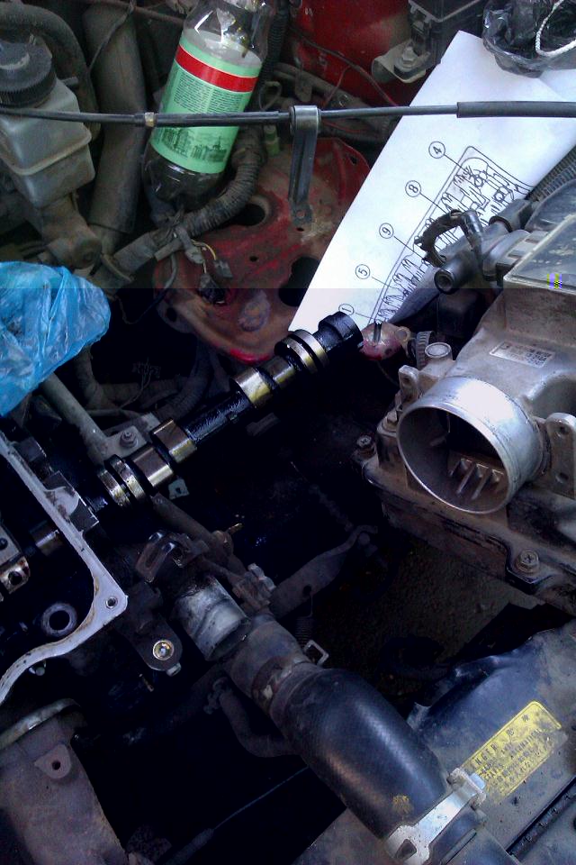

Потащил его к выходу, но тут ваще дурдом полный!
76999,7.JPG [ 181.65 | Просмотров: 7783 ]
77000,49.JPG [ 150.15 | Просмотров: 7783 ]
Торчит шпилька от крепления воздухана, и как-раз по центру к валу... Наверное чтобы уж точно я его по дороге не потерял :ROFL:
77001,65.JPG [ 96.36 | Просмотров: 7783 ]
Вообщем пипец, не вытаскивается, но там что хорошо, что не приварен этот крепёж, а на болтах к рамме, наверное как раз для этих целей... Короче мне этого всё равно хватило, что бы проверить если под ним болты или нет. Их не оказалось. Получается нужно будет всётаки ножик забивать? :oops:

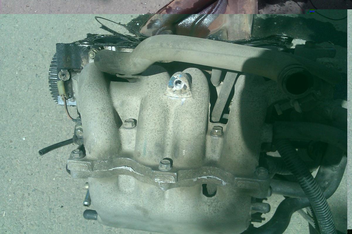

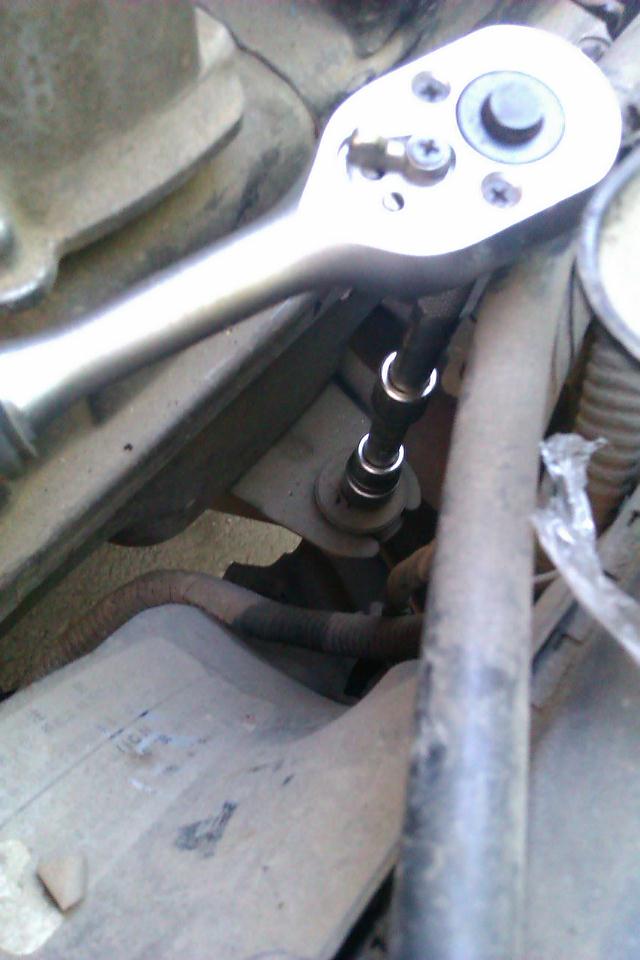

Всем привет, сегодня утром сел в яндексе и нашол ближайшую СТО, оказалась в 200 метров от меня, да ещё и по моей теме, с нормальным названием СТО "Движок", там поговорил с мотористом кавказской национальности, вообщем его это тоже заинтересовало и пошли с ним к машине, которая стоит у меня под окном. Он осмотрел её, сунул руку под впускной коллектор и говорит:"Давай ключь на 12", вообщем открутил там ещё болт и мы её с небольшими усилиями разсшевелили сняли... Да-да, не надо только говорить, что я лошара, я и так это знаю :D А держался коллектор вот на этом болту, который прижимал железный рычаг прикрученный к стартеру.

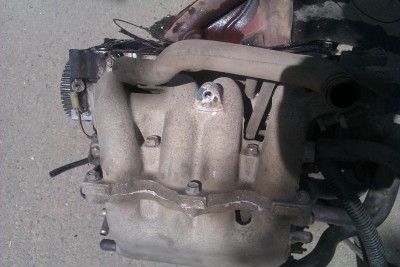

64847,88.JPG [ 114.86 | Просмотров: 7759 ]
Должен заметить, что когда я снимал стартер, то рычаг от стартера откручивал, а вот про то что он крепился вторым концом к коллектору я не видел, да и давно было это... Спомощью фотика я тоже не снял этот момент, так как искал всё что связанно с головкой, о том что стартер мог крепиться к коллектору, не мог даже и предположить
64848,25.JPG [ 127.46 | Просмотров: 7759 ]
Короче вот так вот. :)

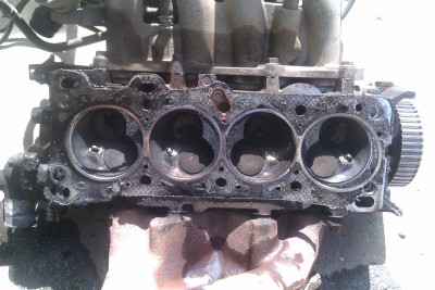

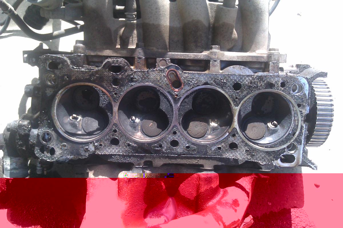

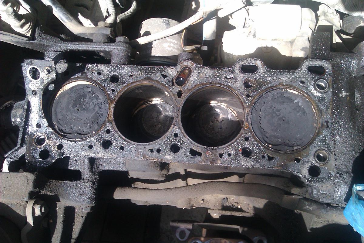

НУ и вот то что обнаружил при вскрытии:
64848,63.JPG [ 157.51 | Просмотров: 7758 ]

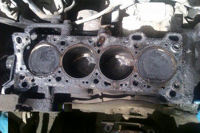

Ну и ГБЦ собственно, прокладка свиду была нормальной, но выработка в цилидрах, который сделали кольца в радиусе примерно 1 мм видно даже на фотке
64849,02.JPG [ 198.38 | Просмотров: 7758 ]
Жуткий нагар, что говорит о богатой смеси, только свечи новые в норме и не имеют значительного нагара, но машина заводилась, правда потом перестала уже и заводиться :( перед её заболеванием чуть поработает (на высоких оборотах пока холодная, инжектор в топку подкидывает), затем (по мере разогрева) начинает ранять обороты до 400, чахнет при 300 и умерает на 200... Можно подхватить обороты газулькой и держа не ниже 2000-3000 тогда не глохнет, чуть ниже, начинает глохнуть... Ещё ужасно большой расход бензина + масло кушала с фантастической скоростью.
