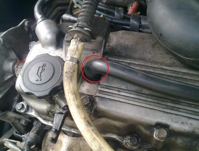

Мазду собрал всё выставил завелась, но когда машина прогрелась на холостых глохнет. Когда дал газу (около 4 т. об.) то вылетел шланг (на фото обведено красным) и холостые появились, а от туда что то типа пара синеватого как будто выхлопы, но не выхлопы.
Может кто что посоветует:

это шланг отвода картерных газов; судя по тому, что
Tolik1987 писал(а):
...от туда что то типа пара синеватого как будто выхлопы, но не выхлопы.
не хилый прорыв выхлопных газов в картер
Думаю это не прорыв газов т.к. на холодную нету, а только на горячую + до этого головку опрессовывали и выровняли поверхность так что думаю это не прорыв газов
