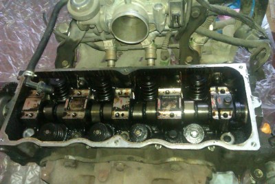

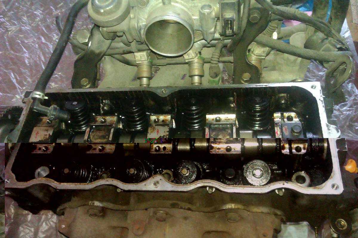

НУ вот головку положил дома. Лежит на коллекторах.

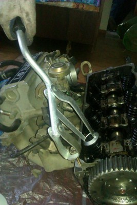

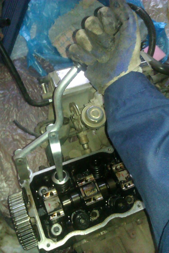

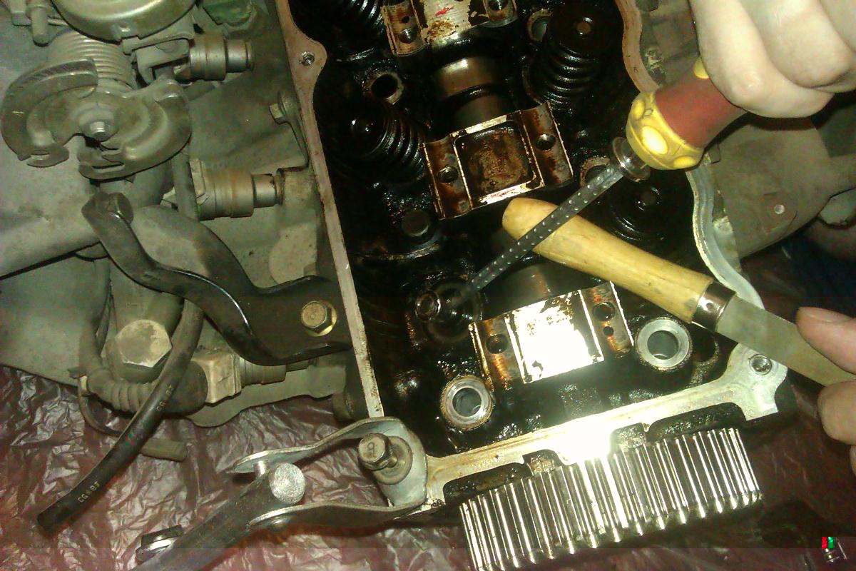

Взял в магазине за 90 рублей рассухариватель для ВАЗа. (только есть для ВАЗ-08 они другие немного чем ВАЗ-01-07, какой у меня уже забыл, так как особо не вникал и думал придётся всё равно переделывать) Но и этим вроде первый клапан пошёл на ура
78247,45.JPG [ 85.35 | Просмотров: 8196 ]
78247,82.JPG [ 87.98 | Просмотров: 8196 ]
78248,2.JPG [ 95.53 | Просмотров: 8196 ]
Только при вытаскивании сухарей пришлось наклонить голову в право и ударить деревянной ручкой по клапану, клапан поддался и сухари отошли. Есть видео, но я так понял на этом сайте его выложить не удасться?

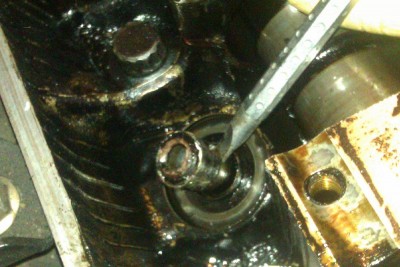

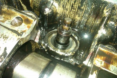

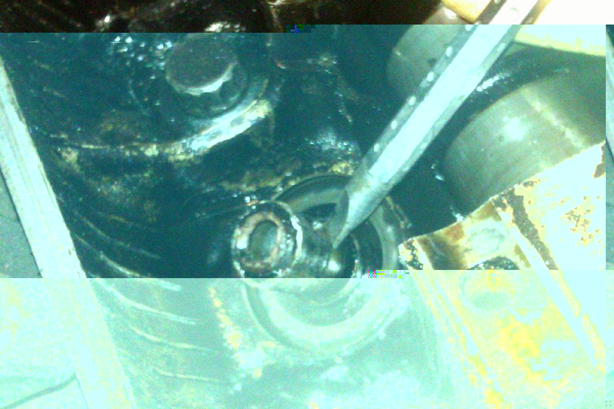

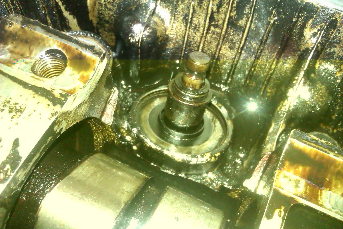

Да, кстати, попропывал маслосъёмный поднять, не получается, ухватился пласкогубцами и потянул, не вытаскивается, подскажите, может, что-то не тоделаю? При шевелении клапана видно, что маслосъёмный колпачёк трескается, на видео видно, через него видать масло и гнало в блок и масло потому так ужасно хавала.

раз прокладки есть почему б не снять коллекторы. заодно хорошо нагар почистишь, за стока лет наверняка его много склпилось особенно на впуске.
Колпачок можно попробовать отверткой снизу поддевать, должен выскочить (распред скорее всего снять придется, возможно мешать будет), либо сняв клапан круглогубцами попробовать через отверстие и внешнюю стенку ухватить и расшатать, это если отверткой не пойдет. плоскогубцами когда хватаешь ты его еще больше к направляшке прижимаешь.
когда рассухариваешь нада клапан снизу держвть и желательно сильно не давить, что б не дай бог клапан не погнуть, правда не знаю точно реально ли его рассухаривателем погнуть или нет, но на всякий случай.
Я щас приспособился вообще струбциной засухаривать, она снизу как раз клапан держит, а сверху пружину сжимает, для этого между струбциной и чашкой можно положить какую нить трубку с прорезью вдоль, что б можно было в него сухарь вставлять, я пинцетом немагнитным ставил, но у меня на опеле сухари крошечные и клапаны в колодцах гидрокомпенсаторов находятся глубоковато, шток клапана 5 мм в диаметре, зато очень эффективно.

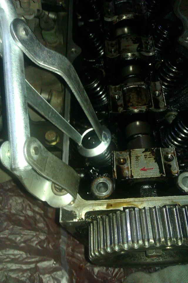

Ну вообщем попробывал сначала плоскогубцами (ну без фанатизма конечно, чтобы направляющую не повредить) - без результатно :) Затем подставил под него отвёртку в виде рычага, а под неё деревянную ручку от напильника, стукал-стукал рукой по ручке отвёртки, уже запарился, потом он как вылитит...
85331,32.JPG [ 158.81 | Просмотров: 8187 ]
85331,73.JPG [ 144.89 | Просмотров: 8187 ]
:D Жена пошла его искать... Нашла под креслом, помочь ему уже нечем... Короче, всё понял, как снимать и клапана и рассухаривать, и маслосъёмные колпачки... Спасибо, что помогаете.
