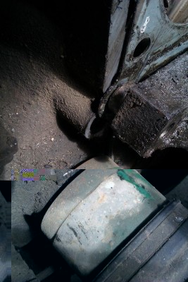

Народ, а ни у кого еще не отрывало крепление нижнего переднего рычага от кузова? К сожалению, у наших машин нет подрамника, поэтому если кронштейн рычага повреждается то остается только либо замена кузовной запчасти целиком, либо восстановление того, что осталось.
У меня там латать нечего, кронштейн как решето, я от него рычаг даже не смог открутить.
Ездил смотреть донора (чтобы отпилить нужный кусок с перехлестом). У него ровно те же проблемы - не сегодня-завтра отломится в том же месте.
Чувство у меня такое есть, что живую BF сейчас найти почти нереально.
Вот сижу в раздумьях, может пора машину на запчасти уже раздать?

rmns, выход только один - газосварка/электросварка. Приваривается кусок толстого листового железа почти на всю половину где должен быть подрамник, снутри из салона я делал дырку и приваривал гайки для крепления рычага. Главное попасть в размеры.

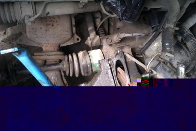

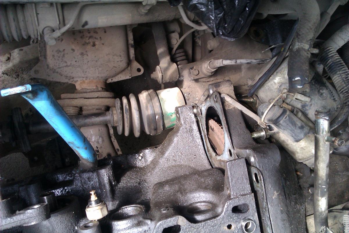

Всем привет приехал с командировки. Казань взяли :) Пекред отъездом так и не успел его доразбирать... По приезду сталкнулся с рядом проблем при разборке двигателя. Сегодня попытался ещё вытащить из под копота ГБЦ, решил раз уж делать, так всё сразу :twisted: . Не получается вытащить, мешает пластина расположенная между ГБЦ и коробасом она упераится в корпус внутренней гранаты и не даёт снять двигатель... Получается надо снимать колесо правое, шаравую, вытаскивать внешнюю и внутреннюю гранаты? Что-то мне подсказывает, что есть способ полегче. Только я его не знаю... Подскажите пожалуйста, как быть?

Good-Warrior писал(а):
Good-Warrior
Судя по фоте ГБЦ у тебя же уже снята, или ты имеешь ввиду блок цилиндров? Если блок цилиндров снять не можешь, то другое дело, может мешает не граната все таки а он сидит на первичном валу КПП? Свой движок без проблем скидывал и ни чего не мешало, но у меня Е5. А как ты вытаскиваешь двиг? аго же нада вбок тащить что б с вала сдернуть, сразу вверх он не вытащится.
