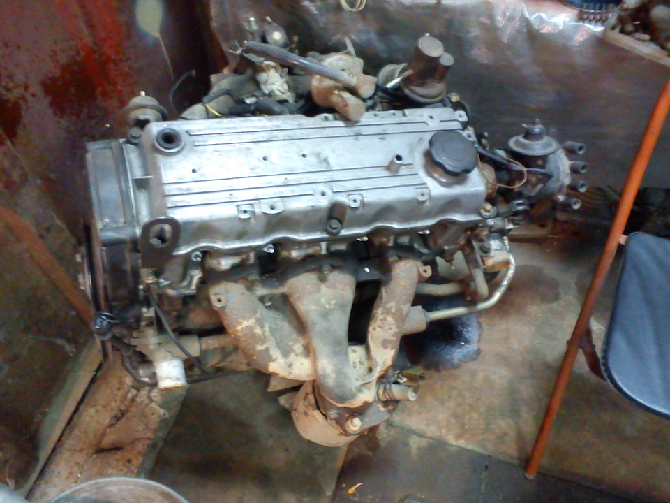

Вот наконец-то руки дошли написать. Мне пришёл комплект прокладок на нашу маську стоимость 1500 руб. Вскрыл. И удивился, реально всё что надо есть, а то переживал что каких нибудь не положат.

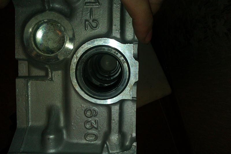

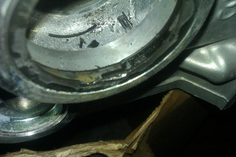

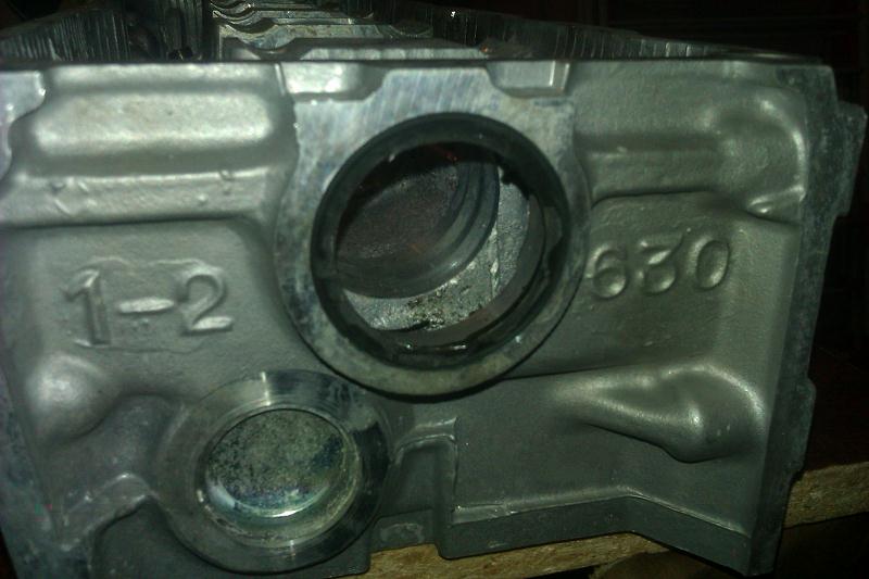

Товарищи ветераны тут такая трабла. Немогу вытащить старый, деревянный сальник где распредвал со стороны ремня ГРМ.
44975,32.JPG [ 48 | Просмотров: 12142 ]
В него как я понял, металлический ободок вставляется и забивается?
44975,64.JPG [ 49.88 | Просмотров: 12142 ]
Пытался его пласкогубцами вытащить, не фига, только краишки этой пластины помял немного...
44975,98.JPG [ 55.27 | Просмотров: 12142 ]
Что делать и как быть с ним? Попробывать выбить деревяшкой? И нечего страшного что помял края пластинки-обода?

Всё. Спасибо, подсказали - это часть сальника. Выстукали аккуратненько отвёрткой

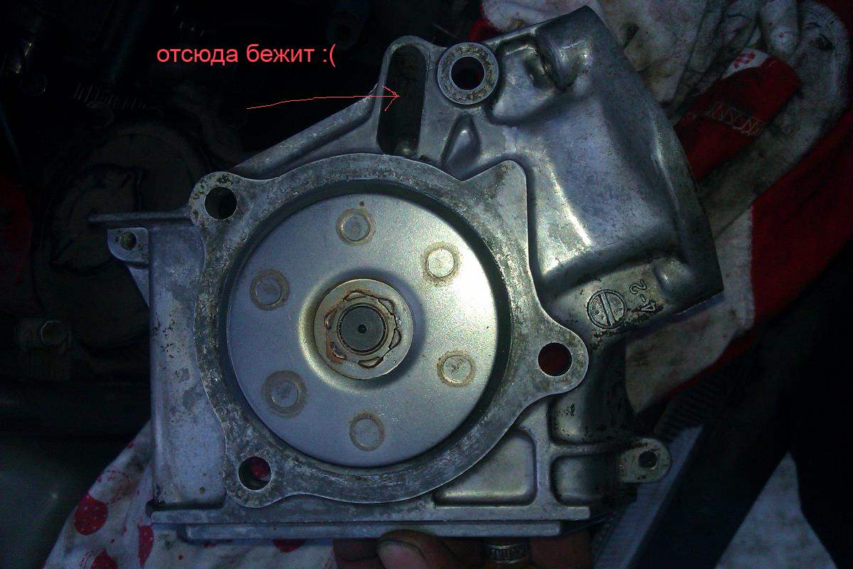

Всем привет, сегодня думал наконец закончил с ремонтом, собрался ФАК писать по капитальному ремонту с видео и фото... Но! Мужики такая трабла. Сегодня закончил собирать машину. Делал её и днём и ночью (на улице минус -5, снег, ночью -10). Уже всё установил, залил масло. Начал лить антифриз. А у меня из под помпы побежало. Подскажите как быть теперь? Грешу на то что мыл его кёрхером пол года назад. потом его положил и лежал больше полу года, задубел наверное сальник, а может кёрхером повредил (мыл я на совесть). Подскажите как можно отремонтировать или взаимозаменяемый может есть? Ну короче рассмотрю варианты.
