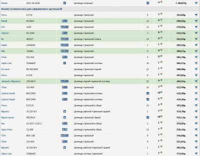

Начинаю заказывать з/ч. Хочу тормозную систему прокачать, жижу заменить и т.д. Хотя все отлично работает, но давно ничего не делалось. Задние колодки поменять (я даже их не вскрывал за 2 года ни разу).
Т.к на заднем цилиндрике сорван штуцер я закажу новые 2 цилиндра (благо стоят копейки). Что выбрать скажем до 500р. Весь перечень Екзиста во вложении. (какую фирму выбрать?)
Не могу найти торм шланги (на всякий случай), торм трубки (на всякий случай, хотя у меня вроде на вид хорошие).
Т.е екзист саму картинку не дает. (коды дома где-то есть).
Где найти картинки и ассортимент?
Нужно ли заказать для задних барабанов пружинки? Какие-нить шпильки? Пока сами барабаны заказывать не буду (если понадобятся, то закажу).
Хотел в сервис проверенный машину отогнать (во время сессии) и тупо все сделать. Т.е з/ч должны быть на готове.
Если что забыл, буду очень признателен.
Передние колодки менял сам, направляющие мазал дорогой смазкой, там все в порядке. Больше интересует задняя ось.
