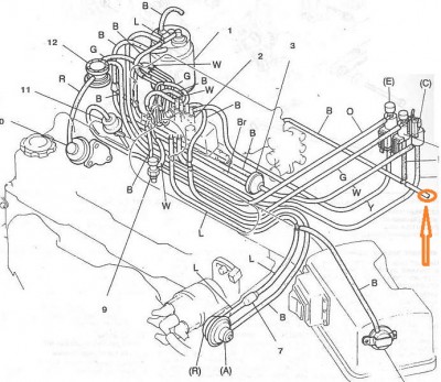

Vacuum horse 626GD FE88.jpg [ 148.25 | Просмотров: 10075 ]
Подскажите,куда идет этот шланг?

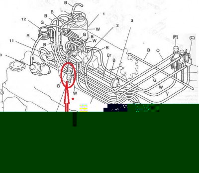

Vacuum horse 626GD FE8.jpg [ 149.42 | Просмотров: 10073 ]
И еще у меня на этом датчике(обведен кружком на фото) обе трубки отломаны,их можно заглушить? или нужно делать,менять датчик?

Reikir писал(а):
Скорее всего на вакуумник усилителя тормозов.

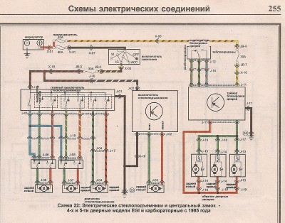

Подскажите как правильно пере подключить эл. стеклоподъемники что бы они работали при выключенном замке зажигания, а то надоело поворачивать ключь в положение АСС что бы поднять/опустить стекло? В каком месте это лучше делать? По схеме, если правильно понимаю, нужно желто-коричневый провод от разъема Х-03 отсоединить и подключить к коричневому на разъеме Х-01 или Х-07. Или как сделать правильно?
0262r.jpg [ 190.19 | Просмотров: 10250 ]
Если так, то где искать эти разъемы?
Заранее спасибо!
