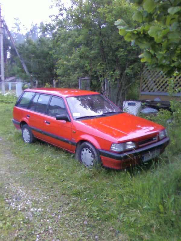

а у меня вот такая была:бензин 1.6 инж.Никаких тюнингов,всё родное(кроме расходников)Пробег перед продажей был под 300 тыс.Когда покупал,менял движок с коробкой-старый жрал масло.Хорошая и очень недорогая в покупке и эксплуатации машина.

Привет Максим!
Мда, у меня бампера другие - узкие. Модельный ряд 86 года.
