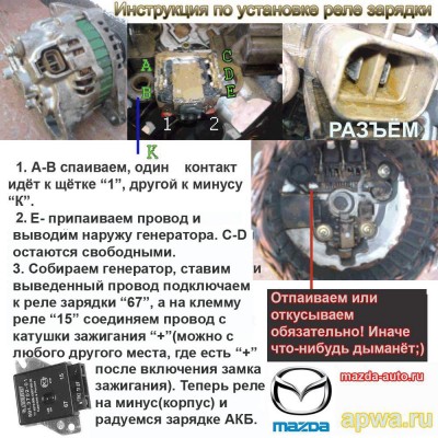

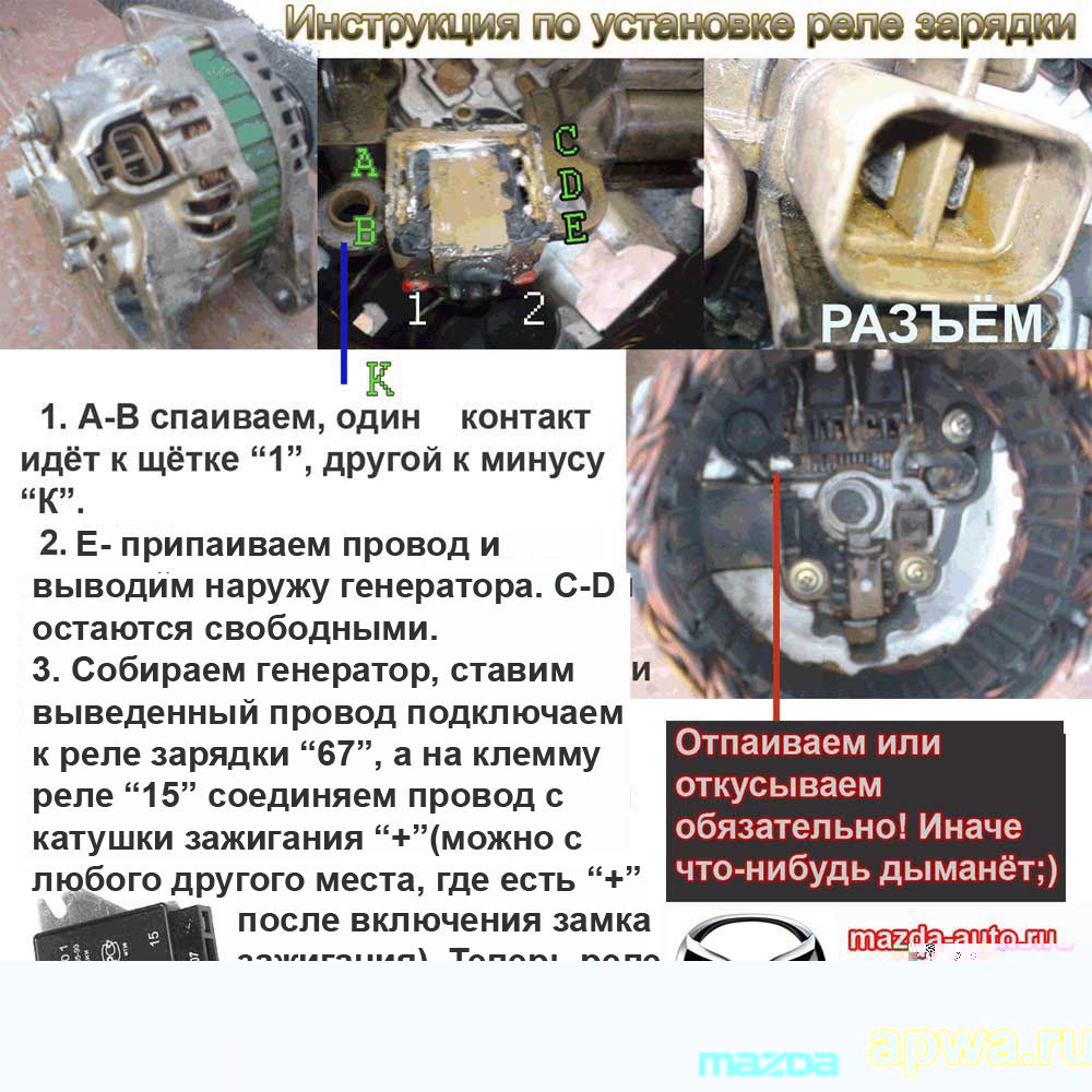

Поменял сегодня подвесной подшипник,рассыпался в хлам,заодно и шаровую поменял(kphy подогнал,за что ему огромный респект и уважуха :D ).Теперь понял,почему у меня линейный люфт:когда купил Маську,менял промежуточный шруз,возле подвесного,в сервисе.Куплен был трипоид.Так вот т.н. "мастера" воткнули его.Сегодня разобрал и ах....ел!!!Этот трипоид длиннее родного,т.к. они даже не застопорили его,т.е. такой возможности нет.Стопор при установке оказывается внутри гранаты!Отсюда и линейный люфт.И самое главное,ничего не сказали...козлы :evil: =@ !Буду менять,хотя ездить можно,но...буду менять.Хотя можно отдать токарю,чтобы обрезать юбку гранаты(примерно мм15.,можно померять точно), она встанет на место и застопорится..Но...буду менять.
PS.Забыл об основном:гемор один приключился.Когда крутил-вертел болты-гайки,выдернул провод с генератора(стоит от Митсубиси),пропала зарядка.Целый час потерял в поисках,но так и не нашёл,куда воткнуть( :D :D :D )этот сраный провод.Завтра съезжу к элетрику,а пока приехал с гаража на аккуме.

Сообщений: 613
Есть у кого-нить фото гены от Митсубиси?Куда там провода втыкаются?Если часов до десяти кто-нить скинет,буду оч. признателен. :beer:

Фото гены тут на сайте было. Попробую найти.
20 авг 2010 09:58
Сообщений: 1495
Откуда: г.Москва САО
Автомобиль: Suzuki Liana
Баллы репутации: 22
Антиквар
viewtopic.php?f=17&t=14679&hilit=%D0%B7%D0%B0%D0%BC%D0%B5%D0%BD%D0%B0+%D1%89%D0%B5%D1%82%D0%BE%D0%BA
Вот ссылка. Может там найдеш. +фото во вложении
manual.jpg [ 189.79 | Просмотров: 8581 ]
