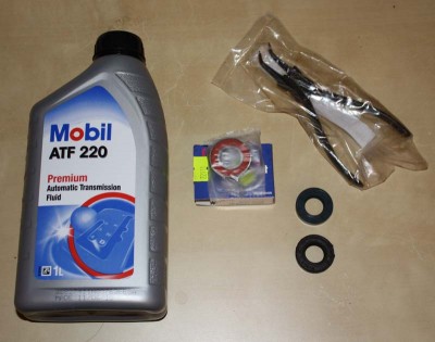

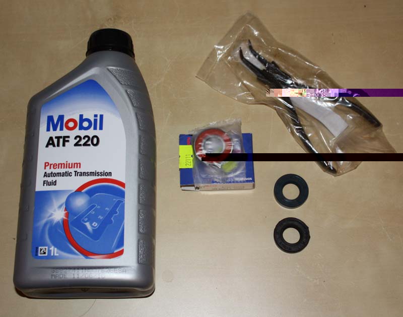

Сегодня все закупил для замены подшипника ГУР.
А именно.
1.Подшипник (Nachi 6020, Япония) - 120р (в первом попавшимся магазе ВАЗ).
2.Сальник 1 за 10р (русский какой-то 16x30x7) (от штока КПП 2108) и случайно нашел в другом магазе такой же сальник Corteco (16x30x7) стоит 70р, на вид намного лучше.
3. Mobil ATF 220 1л на всякий случай (попробую без слива ЖИЖИ снять насос т.к жидкость менял год назад).
4.Шипцы для снятия стопорных колец - 80р (что бы время не тратить).
Начал снимать насос (менее года назад менял насос), но не смог открутить штуцер (в прошлый раз он прикис, я снял скручивая насос со штуцера и горелкой разработали штуцер), в этот раз начала откручиваться часть со шлангом от насоса. :( (Фото во вложении).
Завтра найду/куплю еще 1 небольшой газовый ключ, для стопора самой части. Думаю что прержаветь штуцер не должен. (его обработали потом смазкой).
Стоит ли менять сальник в насосе? Или если старый нормальный, то оставить его.

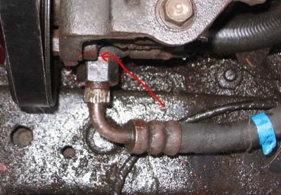

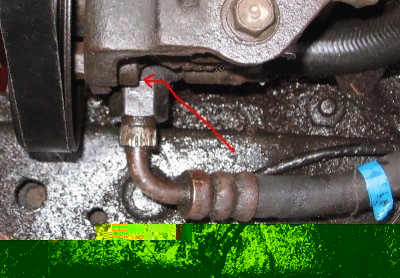

Не могу никак открутить штуцер шланга высокого давления от насоса гидроуситителя. Ууже купил клещи с зажимом и ничего не идет. Только двинулся сам штуцер насоса. Менее чем за год так сильно прикис штуцер.
Уже думаю снимать шланг который на хомуте и слить всю жижу. Далее открутить насос и крутя самим насосом откручивать шланг вместе со штуцером. Интересно в нем нет никаких подвижных частей внутри?
