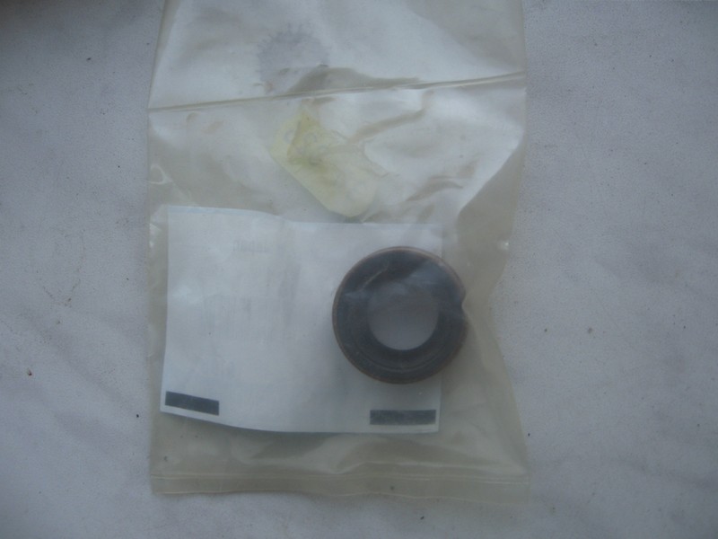

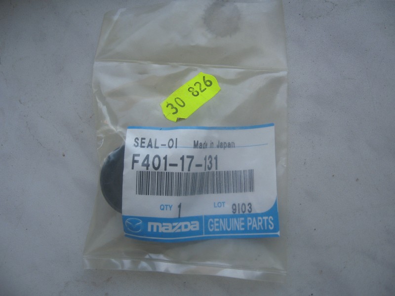

dreian писал(а):
Sedoj_ писал(а):
Какой то бред. У меня на валике стоит Т-образный переходник под вилку механизма выбора передач. Выкручиваешь болт, снимаешь перехожник - остается голый вал с каторого снимается сальник. В прошлом году менял - полчаса делов. Пыльник не нашол - стоит баснословных денег.
вот этот "Т-образный" одно целое со штоком и через "Т образ" сальник не вытаскивается
Sedoj_ писал(а):
Чот у вас какие то коробки неправильные.
вероятно у тебя "VIP эксклюзивная" :)

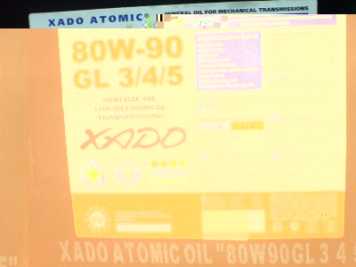

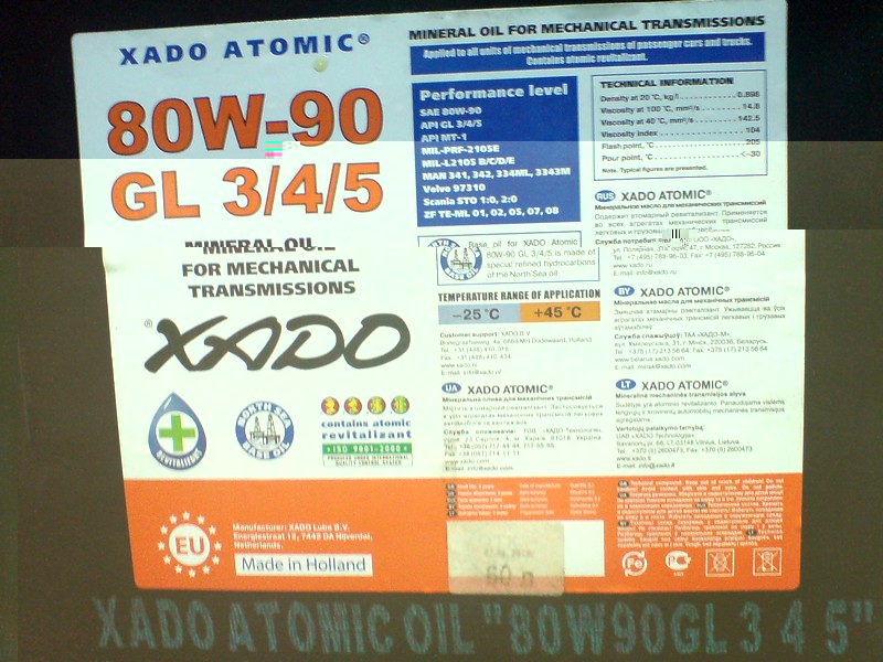

Ничего "VIP эксклюзивного" - сегодня менял этот сальник себе на коробке. Как и описывали - снял Т-образный переходник под вилку механизма выбора передач, а дальше все просто. Но такое счастье не всем выпадает, не на всех типах коробок так сделано. Сальник поставил такой:
1.JPG [ 75.07 | Просмотров: 8710 ]
2.JPG [ 65.19 | Просмотров: 8710 ]
Заодно сменил масло в КПП и моторе - порадовал маську :)
В КПП залил такое:
KPP_oil.JPG [ 150.29 | Просмотров: 8710 ]

SPOT писал(а):
В КПП залил такое
Не страшно минералку на зиму лить? Был у меня такой опыт уже, сугубо отрицательный. На холодную можно немножко поездить на нитралке (пускаешь сцепу после заводки, а оно едет сразу без передачи!!), первые пару кило рычаг с трудом перемещать удаётся.

keht писал(а):
SPOT писал(а):
В КПП залил такое
У меня гараж каменный, да и зима самая лютая у нас это -27 было. Посмотрим, это какая-то модная минералка - типо для нашего региона.
В КПП залил такое:
Сомнительный бренд какой-то,не знаю из чего его бодягают,но по обилию присадок-элексиров этой фирмы-я бы не рискнул его лить,всёж коробка!

vliv писал(а):
В КПП залил такое:
А какое в таком случае в КПП на зиму лучше?

Тут где-то в недрах форума синтетику шелловскую рекомендовали 75[80]W90 GL4/5.
Я не изобретал велосипед,залил кастрол синтетику,так же сертифицированное ещё эльф,это проверенные бренды(главное купить не мадеин подвалойл)

vliv писал(а):
В КПП залил такое:
XADO довольно серьезная контора и неплохо представлена у нас. Многие знакомые пользуются и норм. Сильно именитым я тоже не доверяю.
По поводу минералки - зима покажет.
