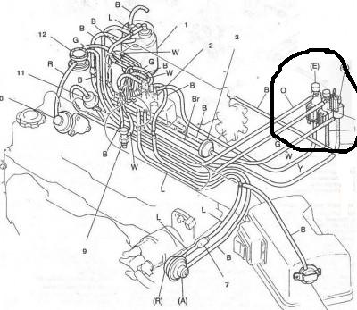

Добрый вечер!!! Люди добрые нужна фотка трех вакуумных клапанов на пожарной перегородке. Есть подозрения что перепутано питание на клапана :( Mazda 626 GD 2.0i 8v Зарание благодарю.

29 авг 2010 16:30
Ну на
С лева на параво,смотрим на перегородку-синий-красный-белый пунктир на верхних шлангах
Опиши хоть свои подозрения :)
29 авг 2010 16:40
Зарегистрирован: 05 янв 2010 22:35
Сообщений: 21
Откуда: Almaty
Автомобиль: Mazda 626 GD
Благодарствую!!! Был перепутан желтый с зелёным разёмом. Теперь при наборе газа приоткрывается клапан EGR!!!

Разёмы электропитания клапанов!!!!

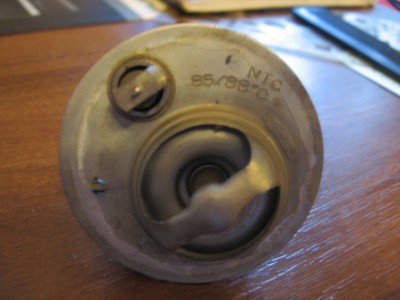

Какой поставил? А то я поехал себе выбирать но не нашел. У меня сейчас такой:
1.JPG [ 82.82 | Просмотров: 8870 ]
А на авторынке был такой но без верхнего маленького клапана. Можно такой ставить? Продавец уверял что по оригинальной программе именно такой.
30 авг 2010 11:45
Сообщений: 414
Откуда: Белгород
Автомобиль: mazda 626 GD
у меня стоит без маленького клапана.я с клапаном таким в живую не разу и не видел
