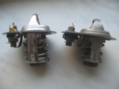

у меня стоит без маленького клапана.я с клапаном таким в живую не разу и не видел
Пробежался по магазам и таки нашел с клапаном:
Комментарий к файлу: термостат новый с клапаном
IMG_5291ed.JPG [ 70.68 | Просмотров: 9171 ]
Комментарий к файлу: слева новый, справа старый
IMG_5295ed.JPG [ 69.68 | Просмотров: 9171 ]
Комментарий к файлу: слева новый, справа старый - вид сбоку
IMG_5296ed.JPG [ 75.64 | Просмотров: 9171 ]
Поставлю, посмотрим что он скажет :)

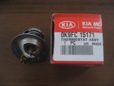

И что,от KIA подходит к нам?

vliv писал(а):
А ты КИА ГД с ФЕ видел?
Что там на коробке написано???
30 авг 2010 18:33
Сообщений: 972
Мотор FE ставился на певое поколение Киа Спортэйдж.
А где смотреть,сейчас свою бывшую пошелушил-только календарь нашёл.

vliv писал(а):
Выше,на фотках SPOTа,термостат рядом с коробкой,а на ней написано KIA.Я понимаю,что не всё надо читать,что написано на заборах,но всё-же... :D
Alex внёс какую-то ясность :good:

Антиквар
Проверил. Действительно код 0K9FC 15 171 (KIA) подходит на GD. Там и в списке есть наши Мазды. Да и + оригинал термостат стоит 429р! (знал бы заказал такой).
http://www.exist.ru/price.aspx?pid=875077E6
Можете сами убедиться.

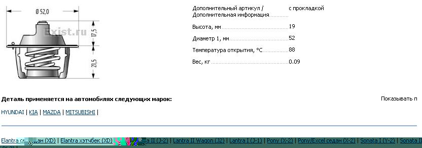

Я себе поставил такой
Quinton Hazell 260р (как оказалось). код QTH349K
Кстати в комплекте 3 прокладки! И подходит термостат ко многим машинам Hundai,Kia,Mitsubishi,Mazda
Вот скрин
.JPG
.JPG [ 30.08 | Просмотров: 9138 ]
