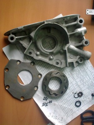

Всем привет.
Пришло время капиталить, делаю сам . Двигатель 2.2 12 клап.
Расточка блока +0.5 шлифовка колена + 0.25.
По ходу ремонта все диагностируется и по возможности приводится в должное состояние. Двигатель снят, была снята и рейка(справа текла) Некоторые моменты ремонта рейки здесь: viewtopic.php?f=1&t=29566&start=25
Сейчас про масляный насос.
Жалоб то в принципе не было(если верить датчику и лампочке), но как грится за одно. Разобрал его,промерял все зазоры(3 параметра), один из них меня не устроил
Комментарий к файлу: этот зазор у меня был 0,18
0916.jpg [ 163.37 | Просмотров: 8820 ]

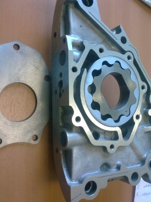

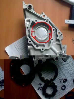

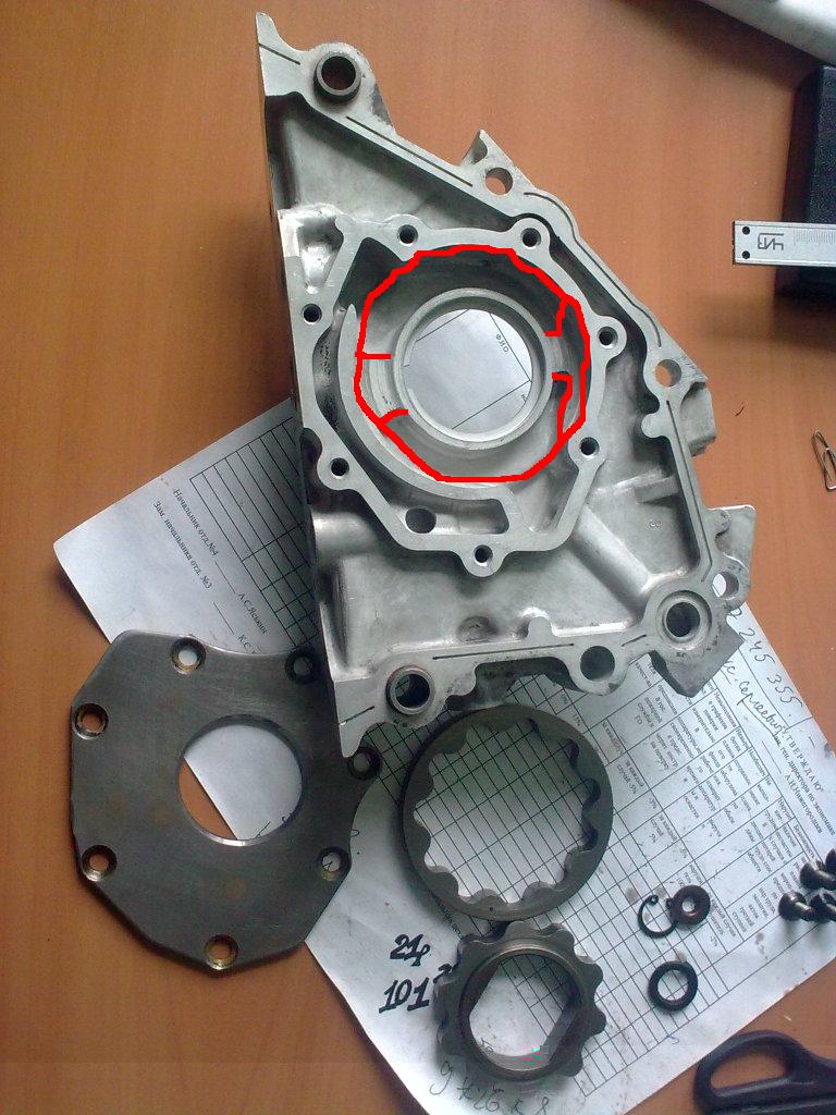

Было принято решение этот размер привести в норму.
Зазор увеличился благодаря износу вот этого места в корпусе, где шестерни бегают
0912.jpg [ 155.46 | Просмотров: 8819 ]
091111.JPG [ 136.47 | Просмотров: 8819 ]
626 GD coupe

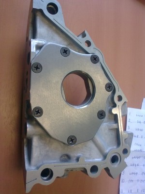

На поверочной плите проиндикатировал все размеры корпуса перед шлифовкой, и вперед.
В итоге:
0939.jpg [ 118.5 | Просмотров: 8825 ]
0938.jpg [ 138.12 | Просмотров: 8825 ]

зазор стал 0.05 ,то есть сейчас у масла не будет ни малейшего шанса убежать через зазоры, и побежит родное в нужном направлении с нужным давлением.

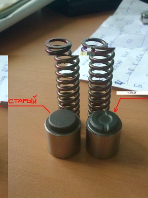

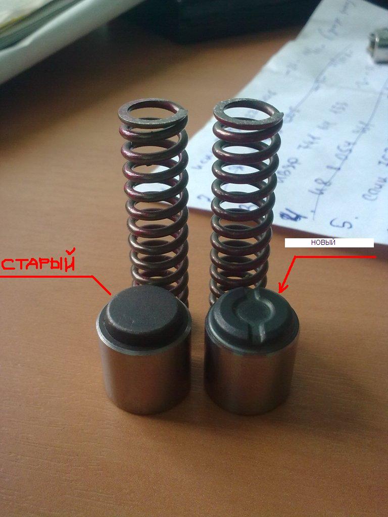

Вопрос возник при замене РКМН . Был куплен клапан и пружинка. Старый клапан был без признаков износа и поэтому поставил его, т.к новый мне показался подозрительной формы(а может так и должно быть)
Комментарий к файлу: ПОЧЕМУ РАЗНАЯ ФОРМА???
092555.JPG [ 94.66 | Просмотров: 8824 ]
626 GD coupe
Я такой же купил, но поставил, разница роли не играет..

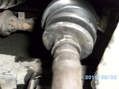

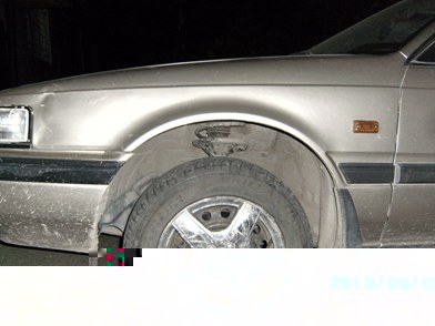

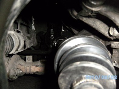

Я недавно писал:
У меня такая лабуда,купил недавно машину,была низкая посадка поставил новые пружины на перед зад нормальный после этих манипуляций начал раздоваться стук с правой стороны по прямой и на повороте на право когда сняли промвал,оказалось что внутренний правый шрус болтается на его шлицах.У меня 2 варианта либо сам шрус,либо шлицы на промвалу и гранате выработаны и шрус на этих грёбаных шлицах болтается.Подскажите может у кого что было,а то всё в сборе накладно.
Сегодня поменял внутреннюю гранату,стук остался :shock: Приехал в магазин где покупал шрус хотел купить промвал,но они мне сказали что машина слишком задрата и новый пормвал мне не поможет посоветовали мне отрезать виток или половину,чтобы машина села,т.к. граната под сильным углом стоит,но пружины то новые они ещё просядут и толку что я их поменял :evil:
02 сен 2010 16:45
Непонятно. Если пружины родные, то "слишком" задраться не может. Проставок никаких не стоит?

Нет проставок нет пружины китай пруток 14 вроде как усиленные,а старые пруток 12 может поэтому она выше не знаю как быть %)

Комментарий к файлу: Вот так маська поднялась
PICT0532.JPG [ 58.72 | Просмотров: 8751 ]
Комментарий к файлу: Вот так стоит граната
PICT0538.JPG [ 54.35 | Просмотров: 8751 ]
Комментарий к файлу: Сильновато сдвинута к низу даже по пыльнику видно
PICT0542.JPG [ 52.1 | Просмотров: 8751 ]
Извините за качество фоток было уже темно когда фотал
02 сен 2010 21:21
Ипануцца...
Нормальные пружины однако ставить надо...
02 сен 2010 23:26
Сообщений: 414
Откуда: Белгород
Автомобиль: mazda 626 GD
ну да,как то сильно задрата,я два года назад менял стойки и пружины,так машина как была так и осталась.диски 15-е поставил,тогда преподнялась
03 сен 2010 06:14
Жесть!Что там усиливать на передке :crazy: ,зад можно усилить,если цемент возишь,и то жесть,я уже попадал на усиленые задние,так и валяются в сарае,даже обрезание не помогло
03 сен 2010 08:32
Сообщений: 613
Да и нафига все эти колхозы?Возить что-то тяжёлое надо на грузовиках,а на Маське надо ловить кайф в том виде,в каком она должна быть.Снимай,дружище и ставь нормальные пружины,пока не начал рвать кузов.Я усилиными пружинами угробил кузов на Опеле.
03 сен 2010 10:07
И приводы будут лететь как семечки..
