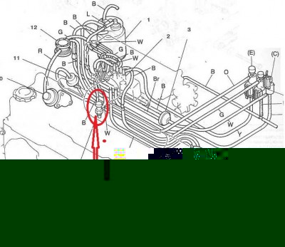

Vacuum horse 626GD FE8.jpg [ 149.42 | Просмотров: 7355 ]
Кто-нибудь поможет?у меня на этом датчике(обведен кружком на фото) обе трубки отломаны,их можно заглушить? или нужно делать,менять датчик?

04 сен 2010 22:49
Артуриус
Была тема, у многих обломано и заглушено. Клапан при нагреве открывается и что-то там куда-то... Вот подумалось, а может эти трубки лучше состыковать?
