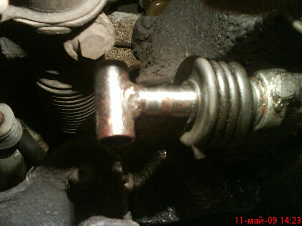

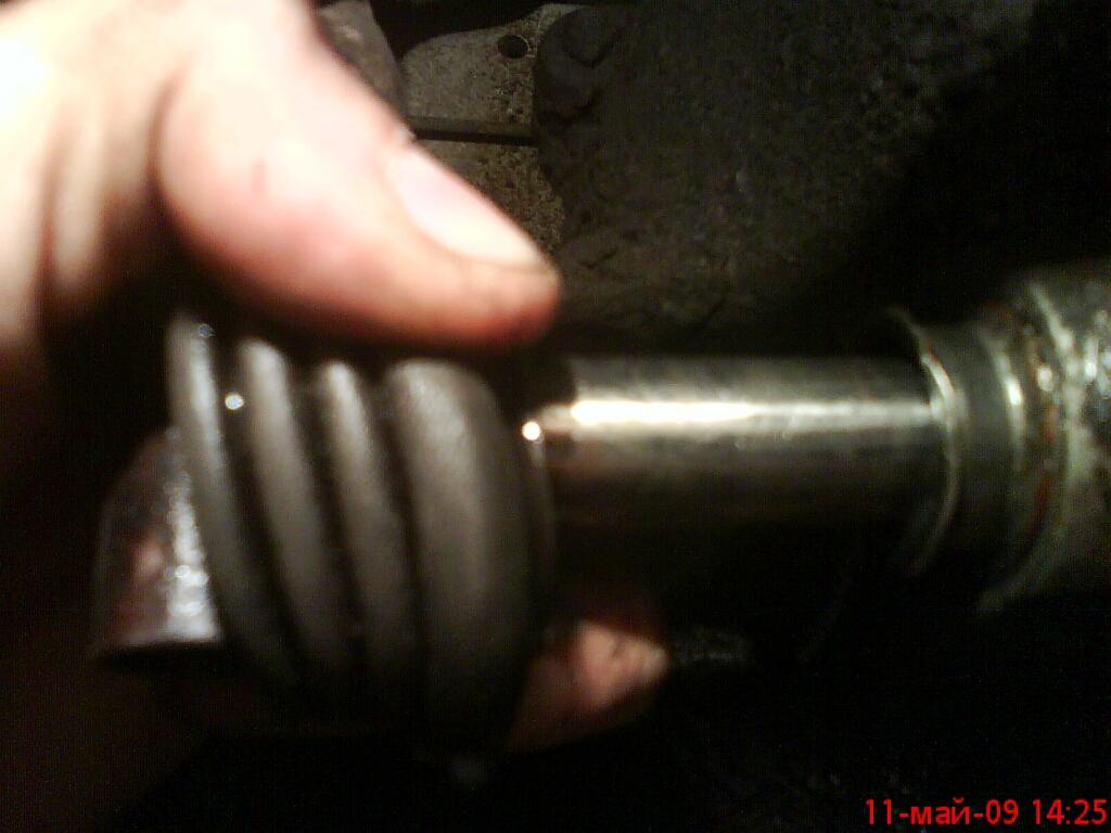

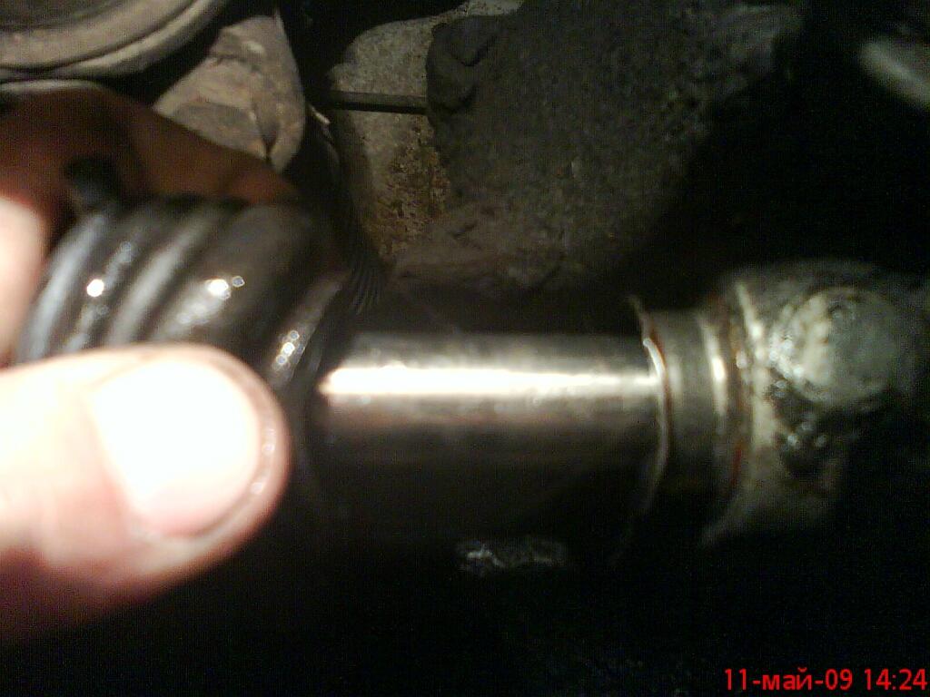

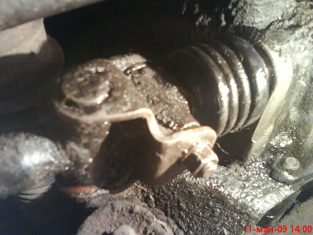

1. Решил поменять сальник и заодно пыльник (гофру) тяги КПП. Никак не пойму как его снять... ПОДСКАЖИТЕ!!!

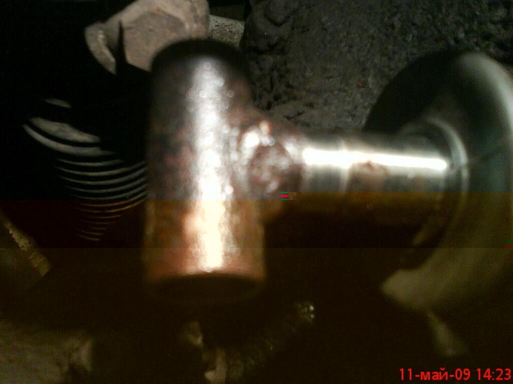

продолжение:

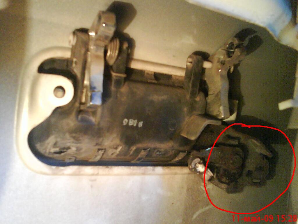

2.Как снять ручку наружнюю открывания двери переднюю пассажирскую? Две гайки открутил - "байда" выделенная красным - мешает вынуть..

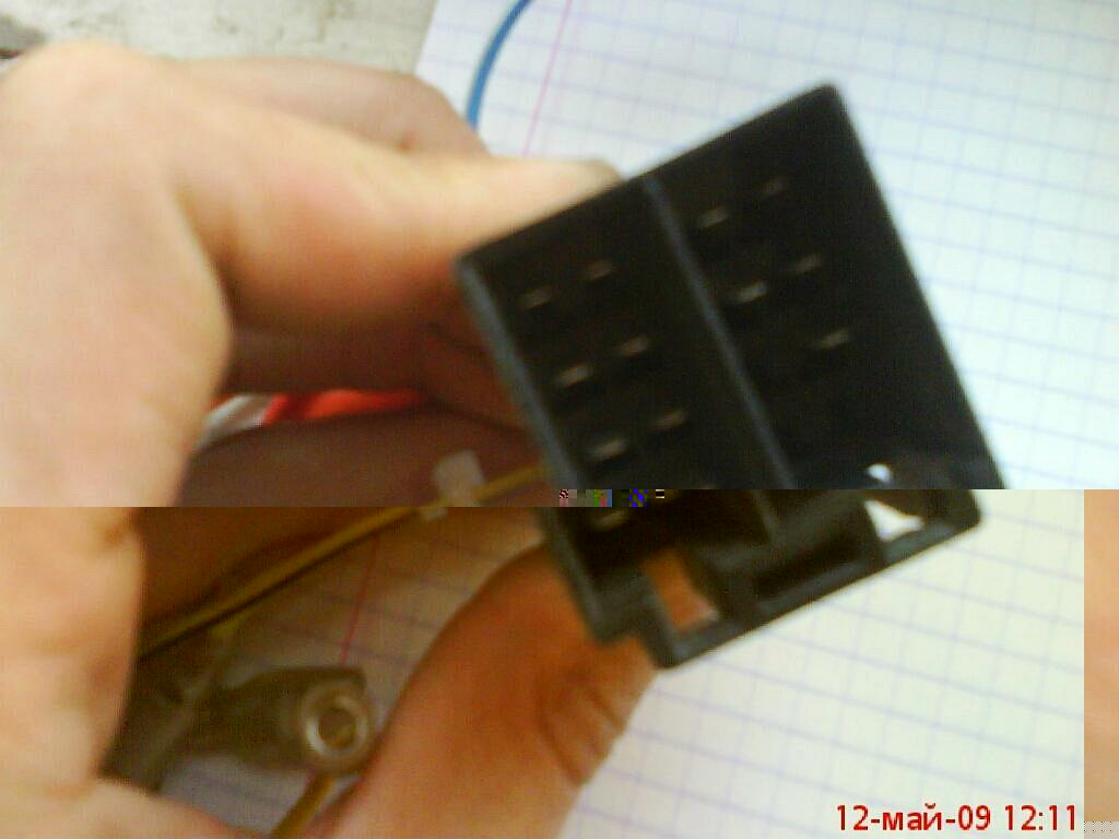

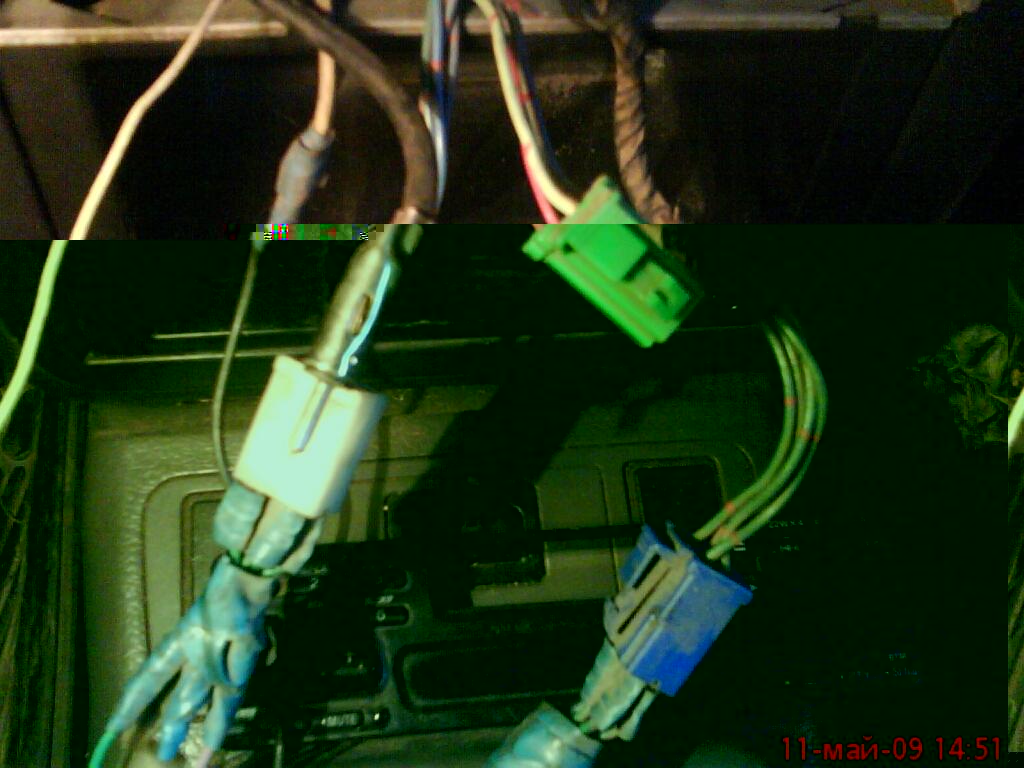

3. Решил поменять магнитолу - старую вынул - там таки реазъемы и провода:
DSC01491.jpg [ 105.16 | Просмотров: 27148 ]
Что за что отвечает?

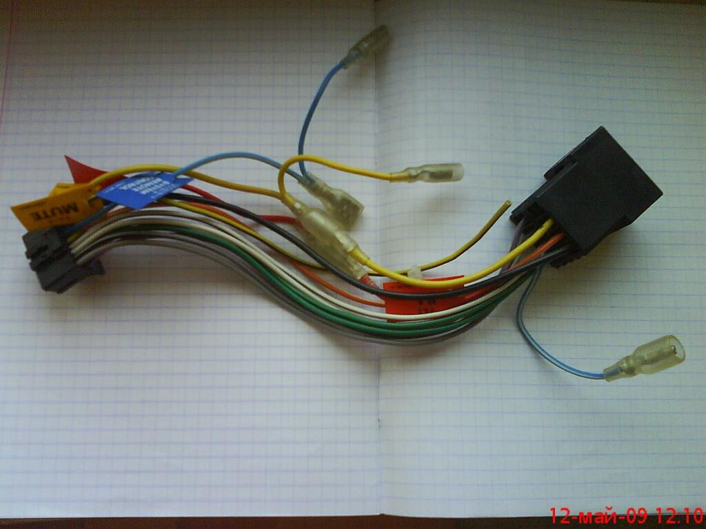

У новой магнитолы (пионер) вот такой штеккер:
DSC01497.jpg [ 79.28 | Просмотров: 27432 ]
DSC01498.jpg [ 59.61 | Просмотров: 27437 ]
Подойдет? Или придется с проводками возиться?)
И есть ли в продаже провода от мафона в стандартные разъемы Мазды моей, чтобы ничего переделывать не надо было?

Вот насчет сальника, надо вроде КПП разбирать

MIV
там у ней свои провода, по цвету не совпадают, разъемов стандартных нет, в основном все зеленые с разными насечками, 1 красный тонкий и 1 черный, питание - зеленый толстый вроде и красный, черный толстый - земля, можно найти питание, взять один канал с головы и пробить все провода
а еще проще посмотреть какого цвета провода у конкретного динамика и найти их в подключении :) в случае, если не нарощены
связка с зеленым наконечником похожа на питание (один постоянный, другой при включенном зажигании), другой пучок с зелеными проводами - скорее всего акустические (но лучше их на нормальные сразу поменять), антенна - толстый (3 мм) кабель с металлическим наконечником :)

MIV
в инструкции с магнитофоном должна же быть бумажка по подключению, там все расписано по цветам
а по идее красный и желтый это питание ченрый "-", синий с круглым концом не помню, другой синий управление усилителем, антенной зеленые, серые, белые, пурпурные-аккустика
попробую найти эту бумжку если еще надо

По поводу нагрева до 120 градусов - НУЖНО СМОТРЕТЬ УРОВЕНЬ ОХЛОЖДАЙКИ! И Контакт датчика! При К/З на корпус, температура поднимается до упора!
По Сальнику, самый простой способ (который мне предлагали) это отрезать тягу, поменять сальник и приварить её обратно, НО, Я, на такое не решился. либо разбирать КПП.
По поводу МАФОНА, как ни крути, но с проводами разбираться придется, по сути, ничего сложного в этом нет. По уму, ещё на старой магнитоле, должна быть наклейка с подключением, опираясь на нее, подключаешь этот разъем.
НО, обрати внимание, на то, что у новой магнитолы, разъем расчитан под ЕВРО-разьем! Его покупаешь и подключаешь, а потом, ставь магнитолы какие хочешь! потому как в каждой магнитоле идут провода, с одного конца разьем магнитофонный (у каждой свой) а с другой стороны ЕВРИчЕСКИЙ (который у всех один).
И подключай короче так, как было подключена старая, точнее исходя из этого.
А как решил проблему?
Кстати, по моим фото - мне кажется, или в месте сварки трубки и тяги - сварной шов не заводской? Или он такой и есть?
Разборка КПП - насколько сложна (с учетом того, что руки из того места растут, но опыта ремонта КПП нету)
Ну, разобраться то я разберуь, просто думал, что может кто-нить сразу уже знает)
На старой магнитоле наклейки с подключением нету - была бы она, все бы очень просто было)
Разборку КПП врагу не пожелаешь, очень муторно, да еще и снять ее надо.
У тебя там течет что ли или просто потеет? Так если потеет, то забей

Сообщений: 200
Откуда: Челябинск
В том то и дело, что течёт.. прям капает из вентиляции на гофре..
Т.е. либо пилить и варить, либо коробку разбирать.
Тогда в догонку вопрос - есть ли что-нибудь в коробке, что наверняка в ближайшем будущем подтребует замены? т.е. есть ли смысл всё-таки коробку снять, и кроме сальника так, еще по мелочи перебрать?
Насколько я помню, там стоит шайбочка. Сняв её ты сможешь отсоединить эту байду
Сцепление, выжимной, подшипник коленвала, сальник коленвала, сальник первичного вала КПП.
А разбирать из-за этого сальника коробку думаю нецелесообразно.

13 май 2009 09:45
Сообщений: 200
Откуда: Челябинск
Стопорная? Видел. Лан, попробую, спасибо)
