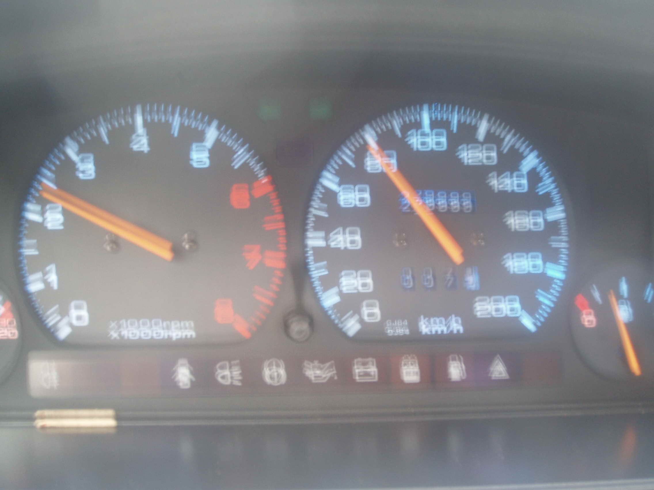

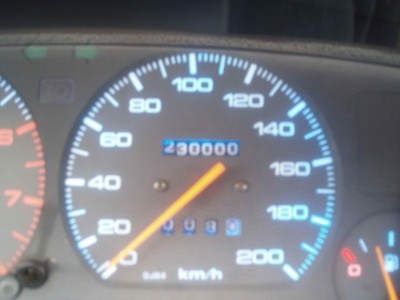

сделал я тоже так, по времени заняло, не засекал, но на работе в обед снял, сделал, вечером поставил и поехал.
на фото видно, но плохо, дело было утром

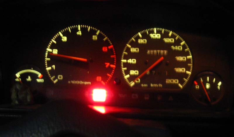

Подскажите, что делать с колпачками? (Еще светло и не виден результат), может и так сойдет.
Мне они не нужны, слишком с ними тускло, вот
vliv считает иначе, его устраивает :D , меня больше вдохновляет пример max_box :)

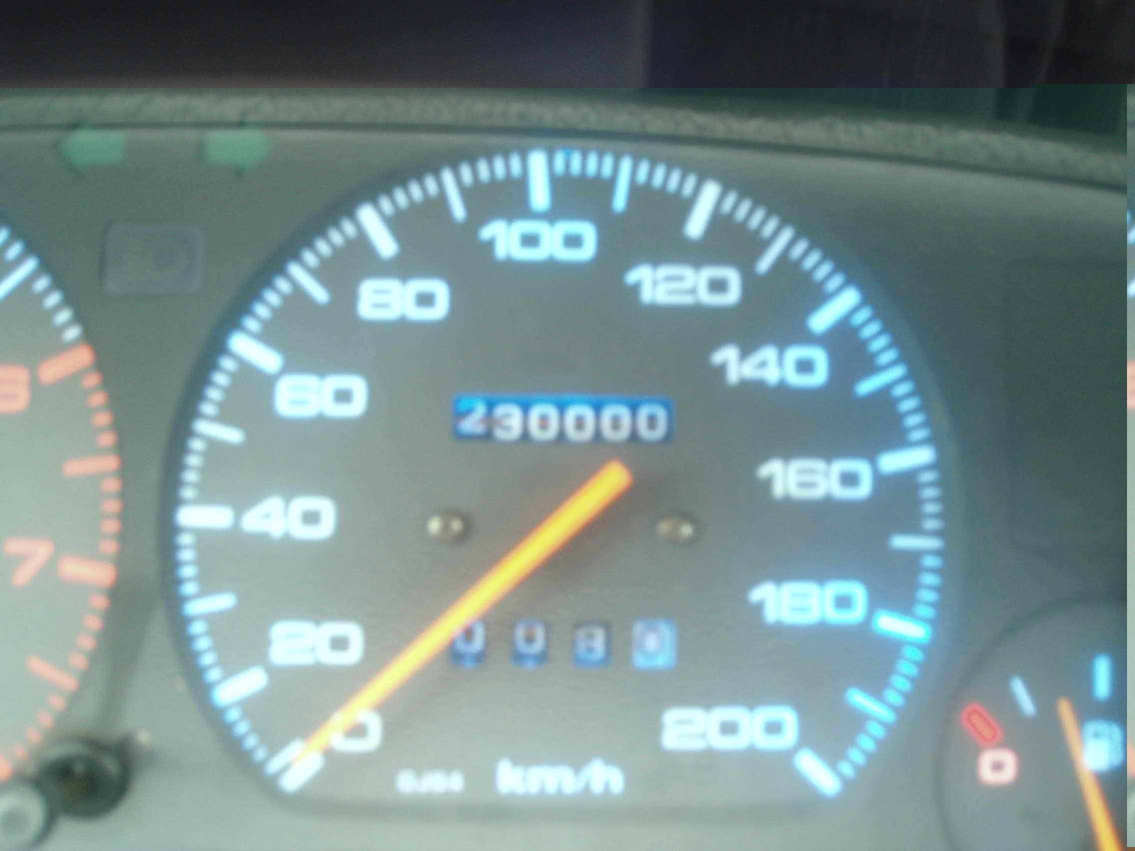

Вот сфоткал (правда плохо) результат!!!! Меня устраивает.
