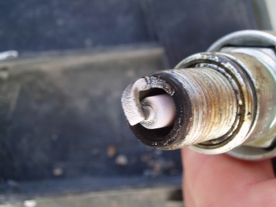

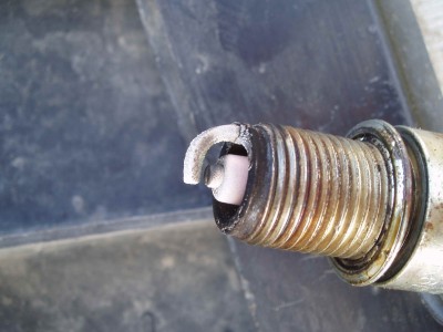

товарищи, как обогощается смесь на FE, езжу на обедненной смеси, свечи ужасные, помогите чем можете
P1010943_2.jpg [ 158.57 | Просмотров: 7559 ]
P1010942_2.jpg [ 194.96 | Просмотров: 7559 ]
17 сен 2010 17:01
Нормальные свечи. Налет от присадок, льют гуано. Пока ободок черный - не слишком обедненная. Вот у меня уже вторые сутки перевалило, как в ведре ТНКшный бензин 50 грамм никак не испарится. Сынок заправился :( ....
