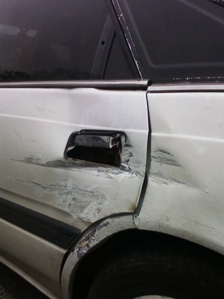

Что за день :evil: Утром в меня въехали! Останавливаюсь перед переходом, впереди еще 2 машины и взад со всего размаху въезжает лада пятерка. С пацаном за рулем... зазевался... :evil: ГАИ узнав что пострадавших нет присылает аварийного комиссара. Оформление бумаг, поездка в ГАИ, по сервисам (поставили через неделю на ремонт), замок пятой двери не работает, придется гнать в гараж или ставить на стоянку.С пацана за езду без страховки штраф 800 р. :twisted: Под замену задний бампер, оба фонаря, выправка двери. К счастью стекло заднее уцелело! И ладно, виновный все это оплачивает! Но день коту под хвост и расстройство.

Всё как обычно... Ездишь, никого не трогаешь, холишь и лелеишь свою старушку, но обязательно либо тупой малолетка, либо лицо пиндосской национальности сзади осчастливит. Печально. :( Прими мои соболезнования и держи крепко за горло того NFS-джедая, чтоб не спрыгнул. Эти отморозки платить за свою тупость не любят.

Mayor
спасибо

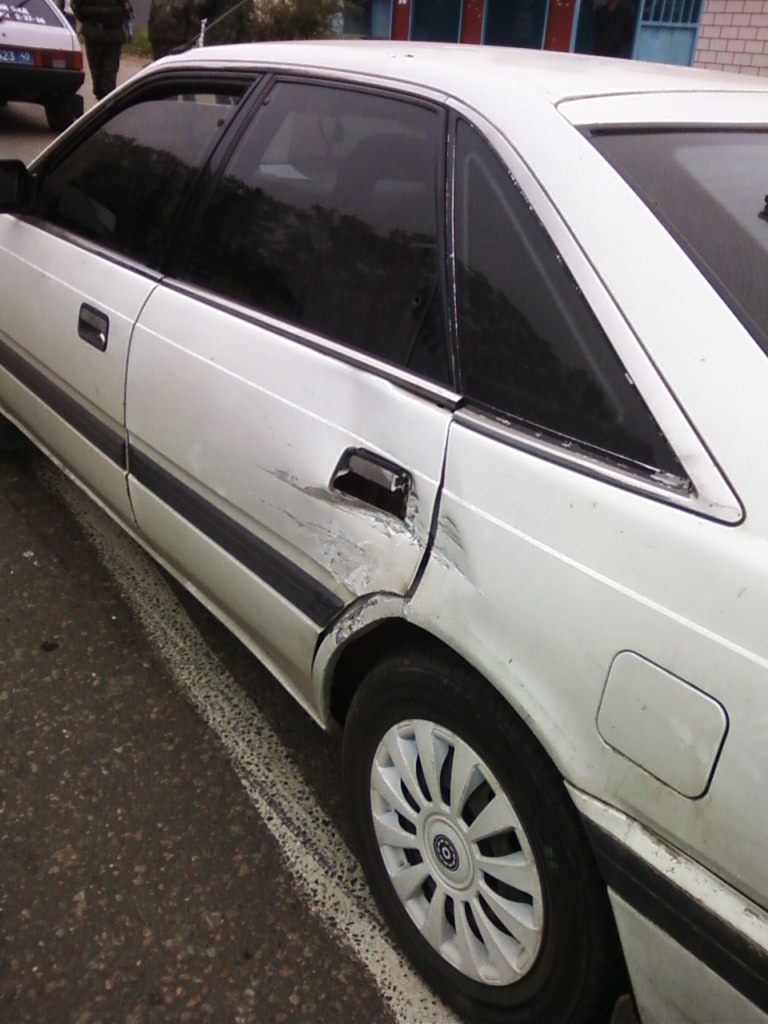

Сообщений: 613
Такая-же хрень.Только в "контакте"был молодой боец :D !

Сообщений: 972
Сочуствую.Замок и ручка упакованы и ждут отправки. :)

19 сен 2010 07:54
Сообщений: 613
И я тож жду :D !С жестянщиком разговаривал,сказал сделает,будет как новая. 8)
