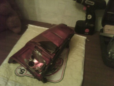

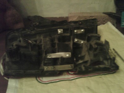

Сейчас собрал на стяжках обломки левого блок-фонаря. Временно поставить после жестянки. Так как на экзисте на нем стоит прочерк, другие просят за него 10800 р. и то может не быть. "Пятерочник" в ужасе, собирается искать на разборках ... Забавно. но за правый фонарь просят в два с небольшим раза меньше :D

Странно :) чет народа нету. ау...
Глянь тут: http://online.emex.ru/Pub/index.aspx
Спасибо :) посмотрю...
