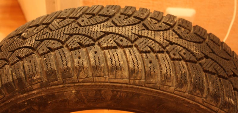

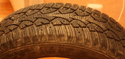

Искал себе хорошую зимнюю резину на авто ру. Вчера наткнулся на объяву (4 почти новых колеса Фулда за 1800р 185/65 женщина продавала) Неуспел -резина ушла за 1 час. А они вообще по фото нулевые.
Сегодня случайно наткнулся Gislaved 185/70. 3 сезона но состояние очень даже хорошее. (Правда шипы вынули хз зачем мол в Европу ездил, заставили вытащить) - за 2000р 4 колеса. Сразу приехал и купил. :) Резина мягкая на ощупь.
Хотя рассчитывал тыщ за 5 купить (но не было норм вариантов). такое барахло продают.

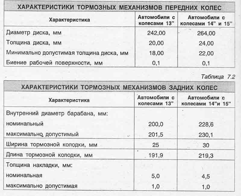

А теперь главный вопрос. Съездил в Крым. Перед поездкой поменял тормозные диски(Феби). Уже после Крыма(серпантинов и т.д.) начала бить педаль тормоза. Грешил на ступицу, ибо один диск вырубал зубилом и выпиливал ножовкой.
Но... Поддомкратил авто с правой стороны(именно там выбивал диск жестоко), включаю передачу- сразу стук. Как раз такой, как вибрация примерно при торможении. Снял колесо- тормозной диск ровно крутится.
Что думаете- ШРУС?
Трещит больше года, пыльник соответственно года два как треснут. И еще, когда тормозишь на малой уже скорости машина какбудт рывками замедляется.

Трещит ШРУС, а вибрация из-за диска. Биение глазом не заметишь, ибо при 0.15 мм уже заметно колбасит педаль при торможении.. Мне токарь не поверил, а когда проточил - все стало идеально.

При вывешенном колесе и включенной передаче- стук. не треск легкий, а именно стук. И при снятом колесе такое же..
