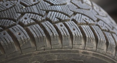

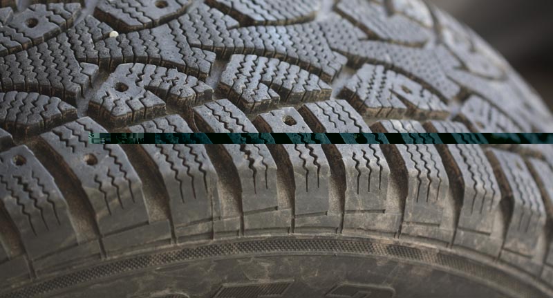

Сегодня был в Мосмарте. Там много зимней резины продают. Так вот то что я купил недавно (Гиславед) стоит 3200р за 1 колесо.
Я 1 колесо по 500р взял :) Протектор 7-9 мм, проверял сегодня. На новых где-то 10мм. (сфоткал получше)
Матадор и Кордиант кстати от 1700р можно взять новый.
1.jpg [ 88.29 | Просмотров: 7973 ]
26 сен 2010 18:42
Сообщений: 613
"Зашипуешь" и будет всё нормуль! :good:
